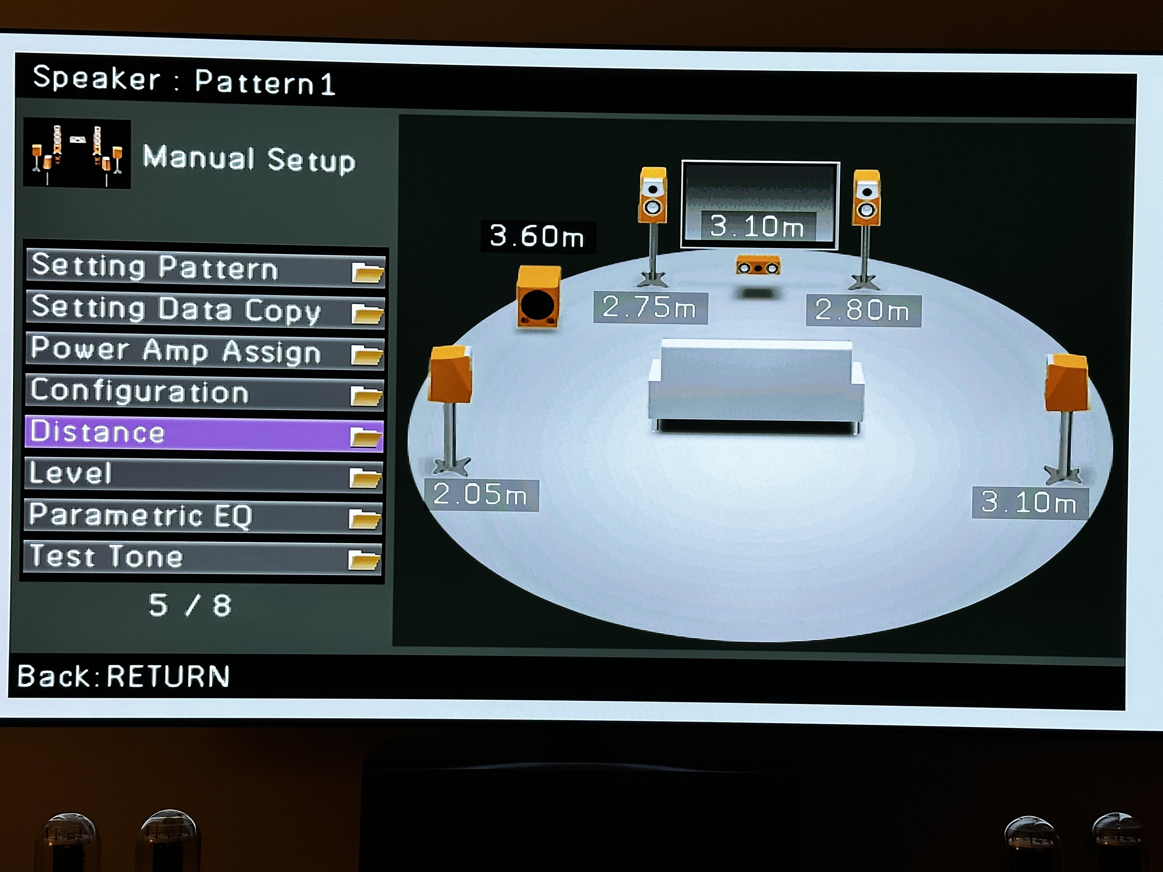

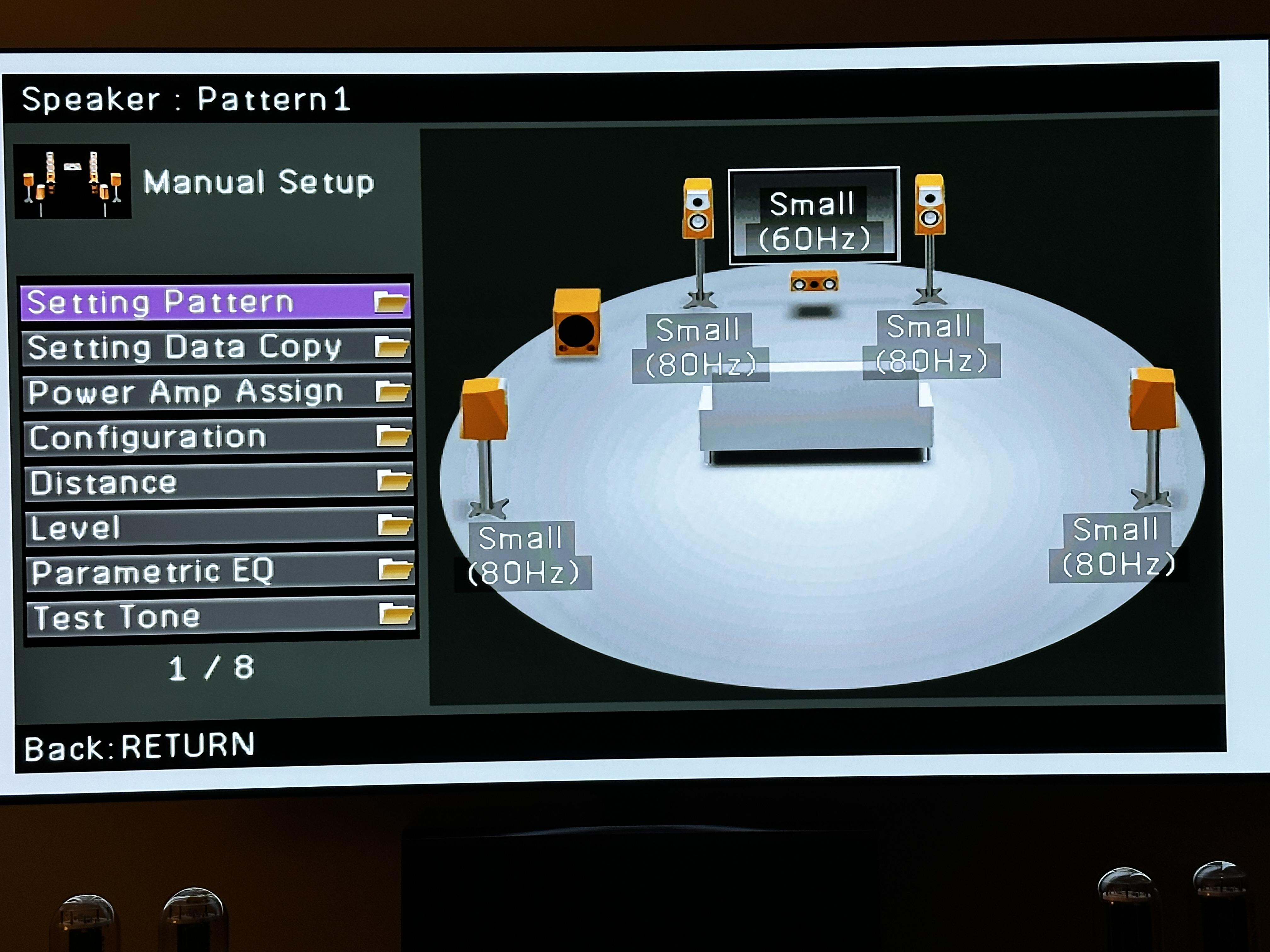

devilo Napisano 15 minut temu Autor Napisano 15 minut temu Sub ma służyć głównie do filmów. W tej chwili czy leci film czy muzyka(głośno)- wyłącza się. Używam chromecsta podłączonego do TV. TV jest podłączony przez Hdmi do amplitunera. Wrzucam zdjęcia z kalibracji oraz placów suba. Zmieniałem fronty na small- bez poprawy. Odpisz, cytując
