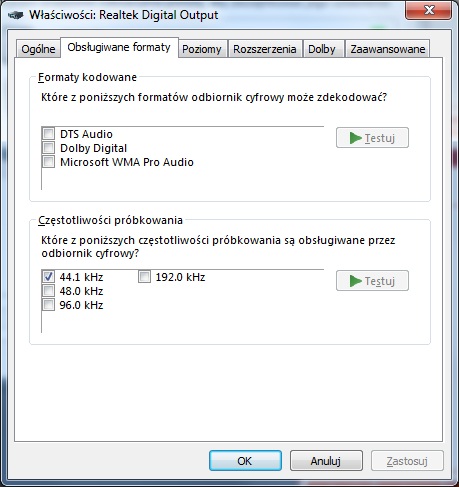

sovi #1 Napisano 4 marca 2013 Witam, od jakiegoś czasu jestem szczęśliwym posiadaczem zestawu Denon D-M39.Wszystko działa bardzo dobrze (tuner mógłby być ciut lepszy tylko), oprócz złącza optycznego.Kupiłem sobie kabel optyczny, 2,5m, jak to kabel - jeden koniec wsadziłem do SPDIF OUT na mojej płycie głównej (Gigabyte EP45T-DS3R), a drugi do wieży.Komputer nie zareagował, niby jest w opcjach "Realtek Digital Output", ale nic nie gra. Jak podłączam jack'a, to wyskakuje okienko, które się pyta co to jest (głośnik przedni, tylni itd.). Na wieży widnieje "DIGITAL IN SIGNAL UNLOCK".Panowie, gdzie może tkwić problem?Wyczytałem, że powinno być 2 kanałowe liniowe PCM, a w opcjach mam tylko w obsługiwanych formatach: DTS Audio, Dolby Digital i Microsoft WMA Pro Audio.Jak to zmusić do działania?Pozdrawiam Odpisz, cytując Udostępnij ten post Link to postu Udostępnij na innych stronach

sovi #3 Napisano 5 marca 2013 Tak, jest jako domyślne. Próbowałem zrobić z menu dźwięku test, zielony pasek głośności pokazuje, że coś powinno grać, ale na wieży nadal jest SIGNAL UNLOCK, w Foobarze również wybrałem Realtek Digital Output. Poniżej zamieszczam zrzuty ekranu, nie udało się trafić zrzutu podczas skakania zielonego paska, ale skacze tak samo jak przy słuchaniu muzyki z jacka, który działa. Odpisz, cytując Udostępnij ten post Link to postu Udostępnij na innych stronach

sovi #5 Napisano 5 marca 2013 Nie bardzo, ale pogasiłem światła, zaciemniłem pokój, odpaliłem muzykę tak, aby grało i ani z gniazda Toslink Out, ani z kabla nie widać czerwonego światła. W ogóle żadnego, tak, jakby komp nie włączył tego gniazda. W ustawieniach digital out jak to widać na screenach, jako wtyczka wyświetlone jest coaxial combo (cokolwiek combo znaczy) (pomarańczowe) i nie potrafię tego zmienić. Odpisz, cytując Udostępnij ten post Link to postu Udostępnij na innych stronach

sovi #11 Napisano 6 marca 2013 Może trzeba któryś z formatów zaznaczyć? Który z 3 powyższych zdekoduje Denon? Odpisz, cytując Udostępnij ten post Link to postu Udostępnij na innych stronach
pacio94 #12 Napisano 7 marca 2013 Nie, nie, tamte ustawienia nie mają nic do rzeczy...Nie masz takiego panelu sterowania, który daje REALTEK, a nie jest zintegrowany z Windowsem? Odpisz, cytując Udostępnij ten post Link to postu Udostępnij na innych stronach
sovi #13 Napisano 7 marca 2013 Mam, Realtek HD Audio Manager. Tam nie ma żadnych ciekawych opcji, jakiś equalizer i wybranie sobie z którego wejścia ma grać itd. Jest niby ikonka Toslink, ale żadnych opcji dotyczących konfiguracji. Odpisz, cytując Udostępnij ten post Link to postu Udostępnij na innych stronach
