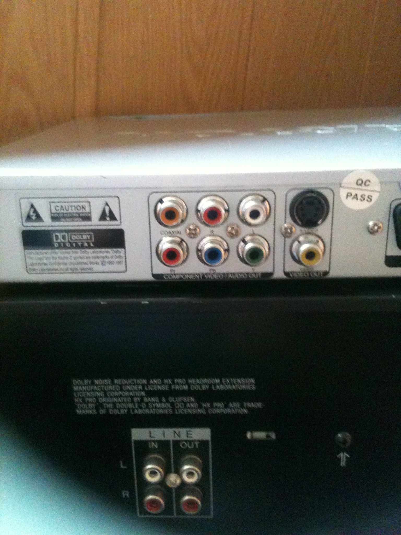

kubasek199 #1 Napisano 22 lutego 2014 Witam, jestem w tym temacie zielony, potrzebuje waszej pomocy....Mam otóż 2 kolumny ONKYO... chciałbym je podłączyć pod komputer.Kolumny podłączone sa pod stary wzmacniacz ELIZABETH STEREO UNITRA, niestety nie posiada ono zadnego wyjscia aux wiec podłączone jest pod dvd.Muzyka z dvd(płyty) gra pod wzmacniaczem na kolumnach...Nie wiem jak podłączyć to wszystko pod komputer... Zakupilem kabel 2x chinch i jack ale chyba nie mam takiego wyjscia.Dodam jeszcze, ze posiadam jakis stary oddtwarzacz na kasety Sony. Załączam zdjecia wyjsc Zdjecie wzmacniacza Zdjecie dvd i odtwarzacza Da sie cos zrobic? Odpisz, cytując Udostępnij ten post Link to postu Udostępnij na innych stronach
zieluwid #2 Napisano 22 lutego 2014 Witam. Ze względu na to, że to stary wzmacniacz, posiada tzw. gniazda din. I musisz zakupić kabel z takimi końcówkami.Na przykład taki :http://allegro.pl/kabel-2-wtyki-rca-chinch...3940024129.html [ RCA chinch - DIN-5 wtyk OUT - RADMOR ] Odpisz, cytując Udostępnij ten post Link to postu Udostępnij na innych stronach
kubasek199 #3 Napisano 22 lutego 2014 Dalej nie rozumiem, takim o to kablem mam połączone dvd z wzmacniaczem z tym ze ja chce podlaczyc ten wzmacniacz pod komputer a nie pod dvd... Odpisz, cytując Udostępnij ten post Link to postu Udostępnij na innych stronach
kubasek199 #4 Napisano 22 lutego 2014 w takim razie chyba bede potrzebowal din jack... Odpisz, cytując Udostępnij ten post Link to postu Udostępnij na innych stronach
Proximite #5 Napisano 22 lutego 2014 możesz połączyć tym kabelkiem http://allegro.pl/kabelek-mini-jack-3-5mm-...3977854376.html z kablem od zieluwid lub zwykłym kablem DIN z taką przejściówką na końcu http://allegro.pl/p15-przejsciowka-stereo-...3981424694.htmledit://a nawet masz na allegro kable DIN> jack, więc nie musisz kombinować z połączeniami jak napisałem wyżej Odpisz, cytując Udostępnij ten post Link to postu Udostępnij na innych stronach
kubasek199 #6 Napisano 22 lutego 2014 Ok dzieki dzieki, nie wpadlem sam na pomysl o tym kablu DIN. masakra ;p Odpisz, cytując Udostępnij ten post Link to postu Udostępnij na innych stronach
zieluwid #7 Napisano 22 lutego 2014 Nie wiem, czego nie rozumiesz.Tym kablem, który podałem Ci wyżej podłączasz odtwarzacz cd/dvd pod Unitre.Jeżeli chcesz wprowadzić sygnał z komputera, to potrzebujesz takiego kabla :http://allegro.pl/markowy-kabel-din5-jack-...3914148546.html [ KABEL DIN5 JACK 3,5mm STEREO 1,5M VIVANCO ] Odpisz, cytując Udostępnij ten post Link to postu Udostępnij na innych stronach
