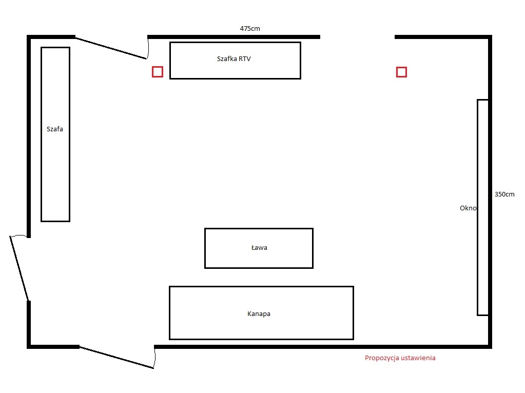

misiek1811 Napisano 25 grudnia 2016 Udostępnij Napisano 25 grudnia 2016 Witam,Przymierzam się do zakupu pierwszych kolumn, muzyka głównie z komputera przez DAC,a.Na oku mamTANNOY Mercury m1TANNOY R1http://allegro.pl/kolumny-quadral-quintas-...6648359209.html - Quadral Quintas 3001) Ile pieniędzy możemy przeznaczyć na sprzęt?1200zł2) Czy sprzęt ma być nowy, czy używany. Używany3) Czy chcemy sprzęt stereo, kino domowe czy sprzęt analogowy (gramofony, lampy), bo od tego zależy m.in. dobór działu.stereo4) Jaki jest sprzęt towarzyszącyPosiadam Amplituner Fisher RS-913.5) Jaka jest powierzchnia pokoju?17m2 6) Jakiej muzyki słuchamy Trance, House, Pop, Dance, rzadziej Hip-Hop, Metal, Rock.7) Czy to ma być jednorazowy zakup na kilka lat, czy też będziemy stopniowo rozbudowywali zestaw?Na kilka lat ewentualnie dokupię odtwarzacz CD.8 ) Jakich funkcji oczekujemy od sprzętu, pod co będzie podłączonySprzęt będzie podłączony głównie do RaspberryPI przez DAC,a i laptopa.W załączniku plan salonu.Z góry dziękuję za rady i Pozdrawiam Odpisz, cytując Link do komentarza Udostępnij na innych stronach More sharing options...

Angel Napisano 28 grudnia 2016 Udostępnij Napisano 28 grudnia 2016 Ustawienie kolumn i miejsca odsłuchowego zmieniłbym. Bo w tej konfiguracji jest za wąski rozstaw kolumn w stosunku do odległości od miejsca odsłuchowego. Miejsce to stoi za blisko ściany tylnej. Przydałby się panel mocno pochłaniający dźwięk. Za głową. Poczytaj i się zastanów, bo to podstawa dobrego dźwięku.http://www.rms.pl/akustyka/akustyka-pomieszczenhttp://www.hifi.pl/porady/ustawienie-podstawy.phpDo 1200 zł można kupić lepsze kolumny niż proponowane powyżej. Ale trzeba wiedzieć jaki rodzaj dźwięku lubisz. Wiesz? Bo to równie ważne jak akustyka. Odpisz, cytując Link do komentarza Udostępnij na innych stronach More sharing options...
