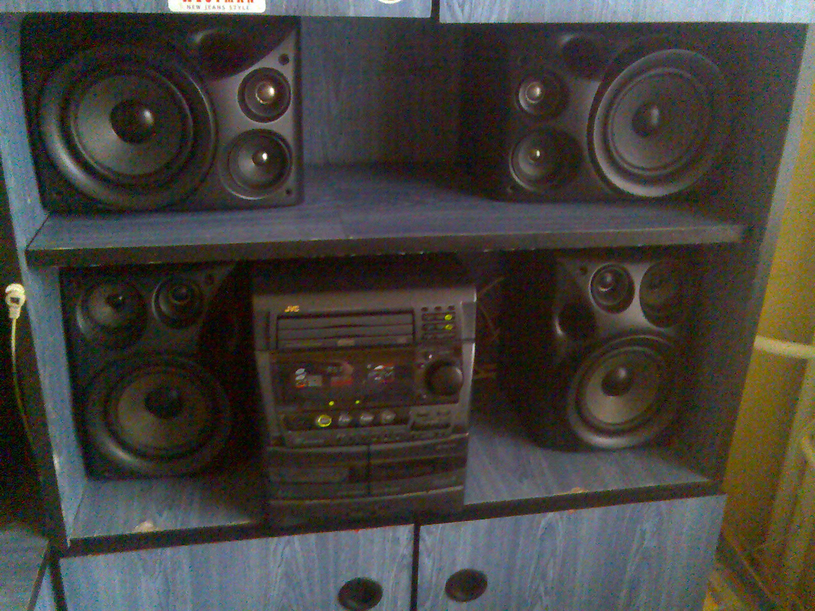

ghostiewicz #1 Napisano 13 lipca 2008 Witam.To jest mój pierwszy post na tym forum. Mam nadzieje że mi pomożecie mimo że jestem na tym forum "kotem"Mam taki problem:Mam wieżę stereo JVC MX-D4T i dwie kolumny do niej (60W, 6ohm) dokupiłem dwa głośniki do tej wieży tzn dwa takie same jak przy tej wieży...Wieża jest przeznaczona dla 2 głośników (2x60W) a ja podłączyłem do niej 4 takie... Póki co gra ale nie podgłaszam powyżej połowy na regulacji głośności gdyż zaczyna sie robić GORĄCO!!! Potrzebuje wzmacniacza do 300 zł który dałby rade na max'a wykorzystać moc głośników...jak szukam wzmacniaczy to pisze że przy podłączeniu 4 głośników impedancja wynosi 8-16 ohm... co to znaczy? przy jakiej impedancji i mocy wzmacniacza moje głośniki będą najlepiej chodzić? istnieje tez możliwość że mogę kupić drugą wieże ale nie spotkałem się na razie z taka jak ja mam i ew. jaką mógłbym kupić tzn chodzi mi o impedancje i moc by grały mi dwa głośnikiZ góry dziękuje i myślę że jasno napisałem jaki mam problem. Pozdrawiam Odpisz, cytując Udostępnij ten post Link to postu Udostępnij na innych stronach

ghostiewicz #3 Napisano 13 lipca 2008 Cytat Na allegro znajdziesz sporo wzmacniaczy dla siebie .Np ten.http://allegro.pl/item397222606_yamaha_ax_390.html Czym mam się kierować przy szukaniu takowego zmacniacza... i przy tym co podałes jest 130W i 8-16 ohm a ja mam 6 ohm'owe głośniki czy to nie przeszkadza? Odpisz, cytując Udostępnij ten post Link to postu Udostępnij na innych stronach
audionet #4 Napisano 13 lipca 2008 Obejrzyj zdjęcia na aukcji .Na tylnym panelu jest napisane A lub B 8 Ohm . A+B czyli to co u ciebie 6 Ohm.Czyli pasuje idealnie.Atak poza tym dobry wzmacniacz ,jeśli słuchamy normalnie głośno pociągnie spokojnie głośniki o niższej impedancji.Wtedy wybór jest olbrzymi np:http://allegro.pl/item398409040_pioneer_a_...ceny_mini_.htmlhttp://allegro.pl/item397885272_akai_am_47...600zl_bcm_.html Odpisz, cytując Udostępnij ten post Link to postu Udostępnij na innych stronach
ghostiewicz #5 Napisano 13 lipca 2008 Cytat Obejrzyj zdjęcia na aukcji .Na tylnym panelu jest napisane A lub B 8 Ohm . A+B czyli to co u ciebie 6 Ohm.Czyli pasuje idealnie.Atak poza tym dobry wzmacniacz ,jeśli słuchamy normalnie głośno pociągnie spokojnie głośniki o niższej impedancji.Wtedy wybór jest olbrzymi np:http://allegro.pl/item398409040_pioneer_a_...ceny_mini_.htmlhttp://allegro.pl/item397885272_akai_am_47...600zl_bcm_.html dzięki... Odpisz, cytując Udostępnij ten post Link to postu Udostępnij na innych stronach

ghostiewicz #7 Napisano 13 lipca 2008 Cytat Rzeczywiście .Muszę jednak zakładać okulary.Czyli jednak te dwa pozostałe wzmacniacze. czyli mam szukać takiego wzmacniacza by był 4-8 ohm na 2 lub 4 kolumny?a jak bedzie mocniejszy np 100W na kanał tzn że przy małej nie uwadzę mogę tylko rozwalić kolumny tzn jak za bardzo podgłosze? Odpisz, cytując Udostępnij ten post Link to postu Udostępnij na innych stronach
audionet #8 Napisano 13 lipca 2008 Moc wzmacniacza może być większa .Według mnie nim większa to lepiej.Będziesz słyszał czy kolumny wytrzymują daną głośność .Wiadomo że takie kolumny mnie nadają się do dyskoteki.Ale normalny pokój nagłośnią z zapasem. Odpisz, cytując Udostępnij ten post Link to postu Udostępnij na innych stronach
