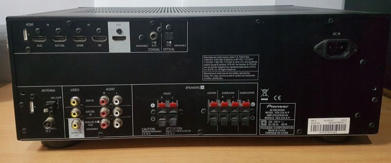

Marioxxl74 Napisano 9 sierpnia 2019 Napisano 9 sierpnia 2019 (edytowany) W Twoim przypadku sprawdziłby się amplituner Pioneer VSX-324 z wątku obok. Jest on zaprojektowany do małych głośników (podobnych do Twoich) i ma końcówkę mocy do subwoofera. Musiałbyś tylko poszukać suba pasywnego wśród używek.Taki może być napędzany kablem głośnikowym z tego Pioneera. Te zaciski kablowe na JBL to podłączenie wysokoprądowe. Edytowano 9 sierpnia 2019 przez Marioxxl74 Odpisz, cytując
Dariusz Piotrowski Napisano 10 sierpnia 2019 Autor Napisano 10 sierpnia 2019 Dnia 9.08.2019 o 09:59, Marioxxl74 napisał: W Twoim przypadku sprawdziłby się amplituner Pioneer VSX-324 z wątku obok. Jest on zaprojektowany do małych głośników (podobnych do Twoich) i ma końcówkę mocy do subwoofera. Musiałbyś tylko poszukać suba pasywnego wśród używek.Taki może być napędzany kablem głośnikowym z tego Pioneera. Te zaciski kablowe na JBL to podłączenie wysokoprądowe. A w jaki sposób go podpiąć pod pasywny subwoofer bo z tego co widzę na zdjęciach ma wejście rca pod aktywny? Odpisz, cytując
Marioxxl74 Napisano 10 sierpnia 2019 Napisano 10 sierpnia 2019 Tył VSX-324 Tu masz złącza tego amplitunera,ma wyjście głośnikowe(wysokoprądowe) do podłączenia subwoofera. Odpisz, cytując
Dariusz Piotrowski Napisano 11 sierpnia 2019 Autor Napisano 11 sierpnia 2019 Dzięki ogromne, faktycznie spojrzałem na inny model. Udało mi się dostać na olxie tego ampa od razu z pasywnym subwooferem, jeśli przeżyje dostawę (ostatnio mam dosyć kiepskie doświadczenia z kurierami) to mam nadzieję, że wszystko pójdzie fajnie Odpisz, cytując
