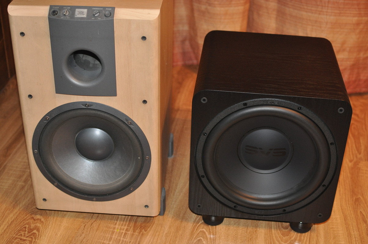

Od roku przymierzałem się do wymiany starego poczciwego jbl-a lx2000 (papierowa membrana 250mm , 150W rms wzmacniacz klasy D , 38Hz -3dB , bass reflex , spory klocek).
Parę dni przeglądania i wybór padł na tytułowego , niewielkiego , chociaż na 300mm przetworniku 325W rms wzmacniacz klasy D , 20Hz -3dB , obudowa zamknięta
Jak widać wstydu nie ma , subwoofer jest bardzo dobrze wykonany , okleina przyjemna - jeśli front będzie zakryty maskownicą to nie ma sensu wybierać piano black/white

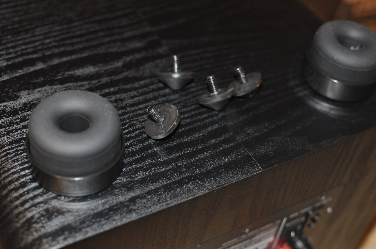

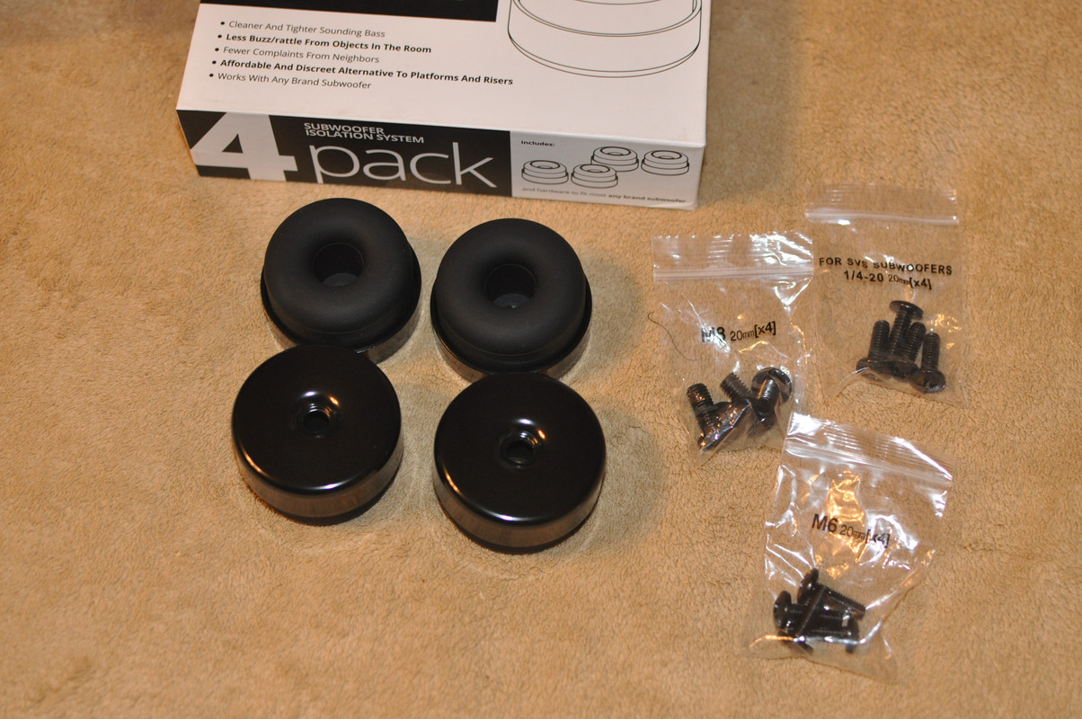

SVS oferuje także takie gumowe antywibracyjne nóżki (fajnie opisane w woreczkach śruby , z uwagi na możliwość stosowania z subami innych producentów) - w porównaniu do seryjnych nóżek są o wiele większe , sub na nich prezentuje się okazalej , a i wibracje są mocno stłumione na powierzchnie otaczające.

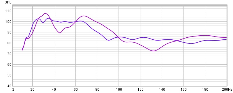

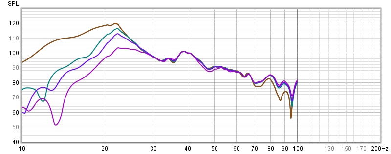

DSP - to tzw. "game changer" , 6 ustawień room gainu 25/31/40Hz -6dB/-12dB - przy mniejszych pomieszczeniach gdzie ściana ma poniżej 5m występują spore podbicia
Górna linia bez korekty pomieszczenia , poniższe linie dla -12dB pokolei 25/31/40Hz

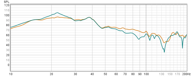

chociaż zamiast korzystać z tego pobawiłem się equalizerem (można skorygować 3 częstotliwości) , i co dziwne 1Hz różnicy i potrafi kosmicznie nie "wejść" ustawienie , tak samo jak 0,5dB mniej i już elegancka linia ;)  Chociaż może źle się bawię REWem

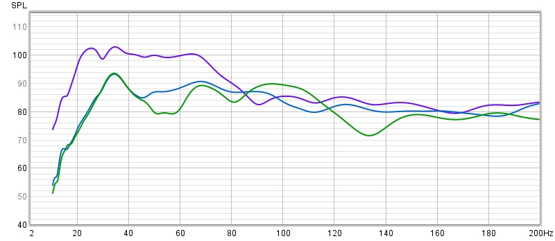

Zielona linia bez korekt , pomarańczowa z korektą poniżej przedstawioną z apki + zmiana w ampli odległości suba z 5,43 na 6,00m (wygładziło to odcięcie koło 130Hz oraz podbiło fajnie resztę pasma)
sub120-Hz-front80-Hz-na-korekty-PEW-5-43
Zastanawia mnie jedno ,czemu w equalizerze podbijając np 50Hz na niskim Q factorze (czyli płasko) zamiast dobić Hz przy tej wartości , podnosi całą ch-ke od dołu - trzeba trafić z ustawieniem by zadziałało tak jak chcemy , ale działa - wyrównanie pasma na dole robi robotę szczególnie przy słuchaniu muzyki.

Zastanawia mnie jeszcze , czemu od 40Hz jest spadek dB , wg pomiarów SVS powinno być płasko do ponad 200Hz ;)

Ja zostałem przy domyślnych nóżkach ale u mnie sub stoi na macie antywibracyjnej (takiej pod pralkę). Robi robotę jak dla mnie a i wychodzi to taniej niż te iso nóżki :)

Jaki masz amplituner? Pytam pod kątem porównania wykresów z kalibracji amplitunera z wykresami z REWa. U mnie na Denonie kalibracja wyrównała wykres suba na tyle, że tylko lekko go koryguję equalizerem w apce SVSa. Nie mam takiego spadku po 40Hz. Przed kalibracją owszem jest spadek ale od 80Hz. Po kalibracji spadek od 100Hz.

onkyo 676 , ustawienie -10dB , ze wzmaka mam mocniejszy sygnał i tam -40dB ;)
Przy ustawieniu std jest mniej basu przy słuchaniu muzyki z tv , niż po korekcie co daje pojęcie które zakresy Hz są używane w 99% , czyli 50Hz+ , a wiele kawałków basik miewa przy 80-100Hz.
Także może warto system składać na lepszej klasy podstawkowcach + 1/2 takie suby ( @Kraft ) - suba zawsze można wyłączyć olbrzymie dudniące kolumny nie bardzo. Poza tym suba można bardzo fajnie apką i dsp ustawić tak ,że zniknie - bas idzie centralnie od przodu.
W tamtym tygodniu ktoś wybadał pewną wadę , czyli resetowanie się suba do default ustawień , co nie jest zbyt przyjemne - wczoraj mi się też zdarzyło. Zastanawia mnie od czego to zależy , zostawienia w tle apki czy od wygaszenia suba ?
PS: przebieg z REW podobny jest na kolumnach , także to chyba obraz pomieszczenia ;)
