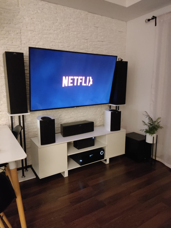

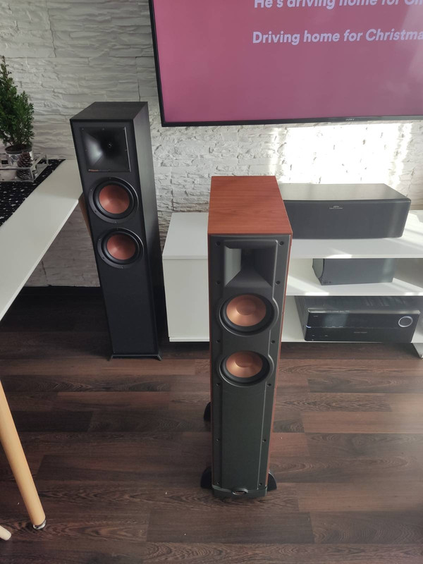

Multi GSM 16 Napisano 2 grudnia 2021 Napisano 2 grudnia 2021 (edytowany) Witam, Zbudowałem jakiś czas temu bardzo nietypowy zestaw z kolumn vintage. Obecny zestaw: Amplituner - Harman Kardon AVR 370 Fronty - 2x KEF Q35 Centralny - Jamo Home Cinema Center 160 Surround - 2x KEF 303.3 Subwoofer - Taga Harmony TSW-90 v.3 Połączenie Amplituner -> TV po hdmi Xbox Series X -> Amplituner po hdmi Salon 25m2 + hol 5m2 Wcześniej jako surround używałem KEF iQ1 ( nadal je posiadam ), a frontami były KEF 303.3 70% filmy z netflixa przez konsolę, i jakieś 30% muzyka ze spotify również przez konsolę. ( słucham wszystkiego, od klasyki po country ) Coś mi w tym zestawie nie pasuje, muzyka jest ok, natomiast przy filmach dialogi są zbyt ciche, surroundy ledwo jakieś szumy z oddali wydają. Chciałbym zestaw który będzie typowo do oglądania filmów, i od czasu do czasu mzyka. Pytanie czy coś z moich kolumn może zostać, czy raczej wymieniać wszystko na jeden kompletny spójny zestaw, i przede wszystkim markę która dobrze będzie współgrała z moim AV? Amplitunera nie chcę wymieniać. Budżet na kolumny 1-3k ( jestem zdecydowanie za używanym sprzętem ) Edytowano 2 grudnia 2021 przez Multi GSM 16 Odpisz, cytując

Multi GSM 16 Napisano 13 grudnia 2021 Autor Napisano 13 grudnia 2021 Aktualizacja. Zostałem z Klipsch R-620F na frontach - jestem niesamowicie pozytywnie zaskoczony jeżeli chodzi o muzykę jak i filmy, w porównaniu do starych Kef Q35. Natomiast przy okazji stałem się posiadaczem Klipsch RF-52. Czy wrzucenie właśnie tych kolumn na tył jako kolumny efektowe - surround ma sens? Zamiast Q35. Odpisz, cytując
S4Home Napisano 14 grudnia 2021 Napisano 14 grudnia 2021 Dnia 10.12.2021 o 13:49, Multi GSM 16 napisał: I teraz mam dylemat, bo pojawiły się do zakupu kolumny Klipsch RF52 za 1200 zł . Zaskakująco fajne kolumny jak na wielkość. Poźniej Klipschowi nie udalo się powtórzyć tak udanej małej kolumny. Dnia 10.12.2021 o 13:49, Multi GSM 16 napisał: Więc teraz proszę doradźcie, kupić Klipsch RF52 za 1200 zł parę + centralny w okolicach 2K typu RP-440C ? Czy raczej kupić finalnie R-620F, i tymczasowo sie wstrzymac z zakupem centralnego? RF 52! 17 godzin temu, Multi GSM 16 napisał: Natomiast przy okazji stałem się posiadaczem Klipsch RF-52. Czy wrzucenie właśnie tych kolumn na tył jako kolumny efektowe - surround ma sens? Zamiast Q35. nie ma. nic to nie da a wrecz będzie obciążać amplituner. Zamień je z 620, będzie lepiej. Piotr Odpisz, cytując
Multi GSM 16 Napisano 27 grudnia 2021 Autor Napisano 27 grudnia 2021 @LBX Systemy AudioPiotr, dzięki za dobrą cenę i pomoc w konfiguracji kina. Zmiana centralki z jamo studio 160 na klipsch RP-404C i konfiguracja w ampli wyeliminowały totalnie drażniące mnie rzeczy. Jestem finalnie zadowolony z kina Zostały na froncie Klipsch R-620F Centralny Klipsch RP-404C Subwoofer poszedł na tył obok kanapy ( na przeciwko frontów ) Taga TSW-90 v.3 Surroundy zostały te same - Kef Q35 Mam teraz pytania odnośnie źródła filmów / muzyki. Obecnie wszystko idzie przez xbox series X ( netflix + spotify ) 1. Czy dokupienie odtwarzacza blue-ray da sporo lepsze efekty w filmach porównując do Netflixa z Xboxa? 2. Czy muzyka odtwarzana przez odtwarzacz cd, będzie dużo lepiej brzmiała niż Spotify z Xboxa? Odpisz, cytując

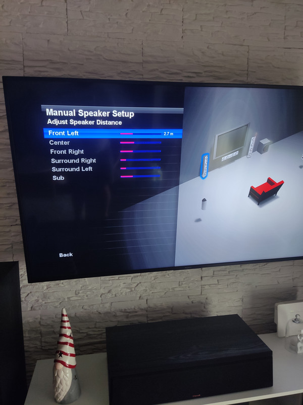

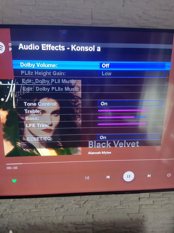

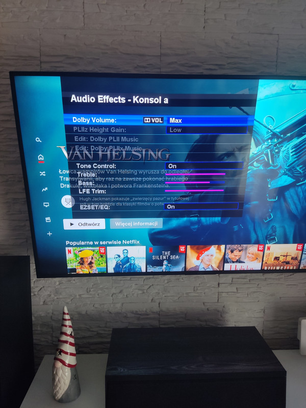

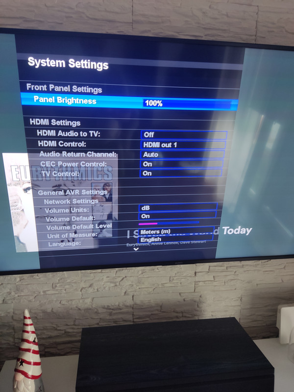

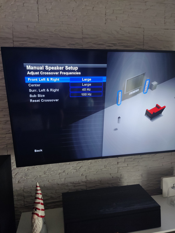

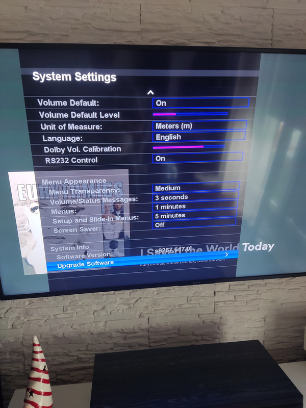

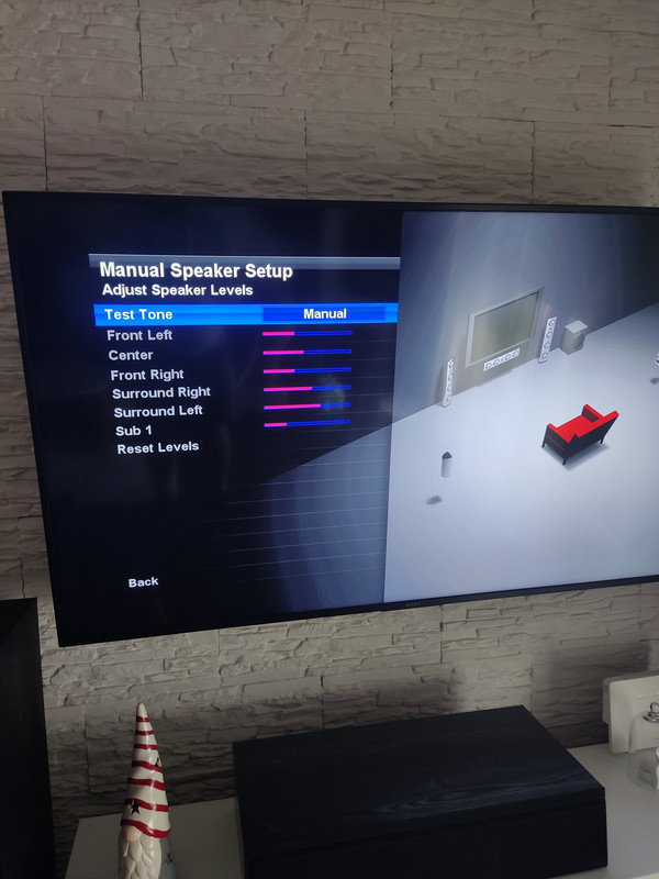

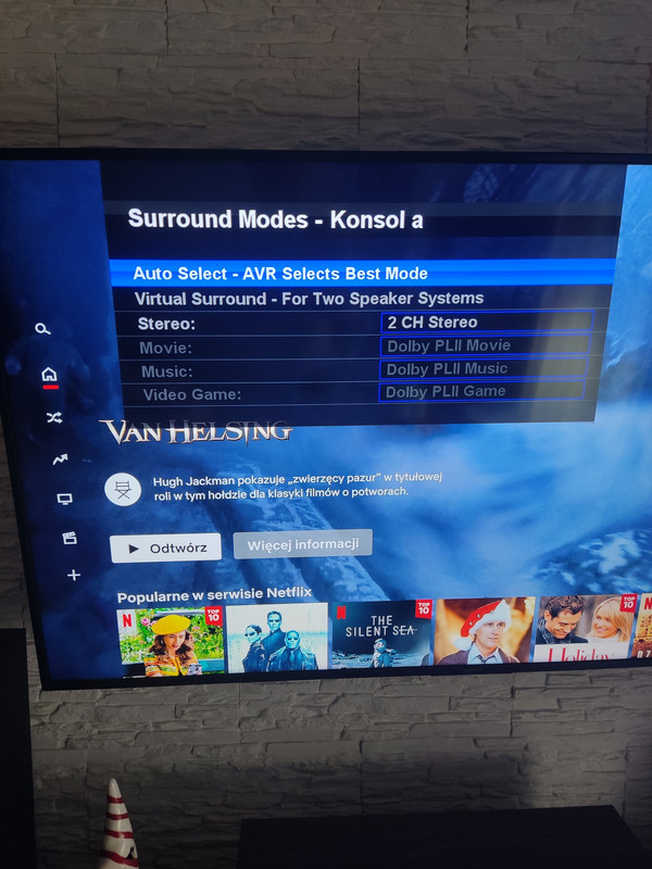

Multi GSM 16 Napisano 28 grudnia 2021 Autor Napisano 28 grudnia 2021 (edytowany) @S4HomeDziękuję za sugestie @LBX Systemy Audio Również dziękuję. Z tego co wiem Xbox Series X posiada wbudowany odtwarzacz Blu-Ray 4k, więc zakupię jakiś film i porównam z jakością Netflixa. Co do ustawień, używam 2 różnych ustawień w zależności czy leci film czy też muzyka. Muzyka: -Dolby Volume na OFF -Surround modes na Stereo Do filmów poniższe ustawienia: -Dolby Volume na Max -Surround Modes - Auto Select - AVR Selects Best Mode Po zakupie centralnego RF-404C i zmianie ustawienia subwoofera z przodu na tył, takie ustawienia po kalibracji mi wyszły: Subwoofer mimo że jest teraz koło surround, na obrazku pokazuje nadal jakby był koło frontów, nie wiem czy to ma jakieś znaczenie? Ogólne ustawienia Harman Kardon AVR 370 oraz Xboxa Series X Edytowano 28 grudnia 2021 przez Multi GSM 16 Odpisz, cytując
LBX Systemy Audio Napisano 28 grudnia 2021 Napisano 28 grudnia 2021 1 godzinę temu, Multi GSM 16 napisał: Subwoofer mimo że jest teraz koło surround, na obrazku pokazuje nadal jakby był koło frontów, nie wiem czy to ma jakieś znaczenie? to raczej kwestia wyświetlanej grafiki i nie ma to nic wspólnego z faktycznym ustawieniem subwoofera w pomieszczeniu. Co do ustawień po kalibracji to potestuj system parę dni i oceń czy Ci odpowiada czy jeszcze coś byś zmienił. Być może będzie potrzebna niewielka korekta ustawień Jak coś to dzwoń. Piotr Odpisz, cytując

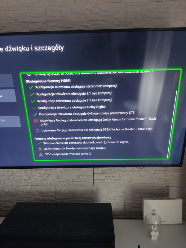

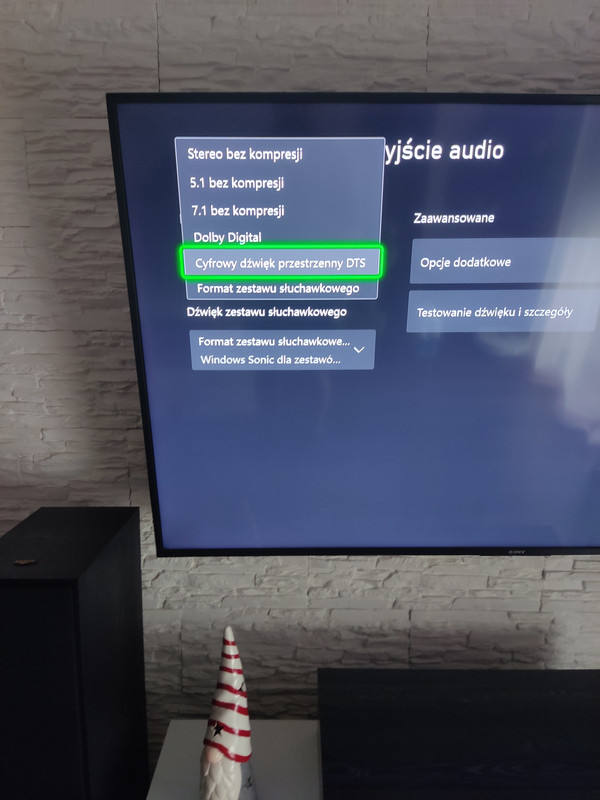

Multi GSM 16 Napisano 28 grudnia 2021 Autor Napisano 28 grudnia 2021 @LBX Systemy Audio Rozumiem, tak też zrobię. Na ten moment brzmi to wszystko razem dobrze. Pytanie co do ustawień z Xboxa, bo ich nigdy nie zmieniam, czy obecne ustawienie na Cyfrowy Dźwięk Przestrzenny DTS to jest najlepsza opcja do filmów jak i muzyki? Odpisz, cytując
LBX Systemy Audio Napisano 28 grudnia 2021 Napisano 28 grudnia 2021 Według samych "danych papierowych" DTS będzie lepszy od Dolby. Ale czy te różnice usłyszysz w warunkach domowych? Zmień, potestuj, oceń Ja bym zostawił tak jak jest. Piotr Odpisz, cytując

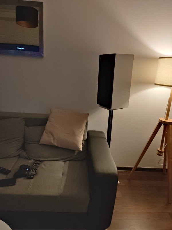

S4Home Napisano 29 grudnia 2021 Napisano 29 grudnia 2021 Co to są za olbrzymie tyły tam? Odpisz, cytując
Multi GSM 16 Napisano 29 grudnia 2021 Autor Napisano 29 grudnia 2021 5 godzin temu, S4Home napisał: Co to są za olbrzymie tyły tam? Kef Q35 Odpisz, cytując
S4Home Napisano 30 grudnia 2021 Napisano 30 grudnia 2021 Wymień je na klasyczne monitory albo jakieś FXy. Będzie plus dla dzwieku i dla Twojego amplitunera. No i będzie to nie wyglądać tak komicznie. Piotr Odpisz, cytując
