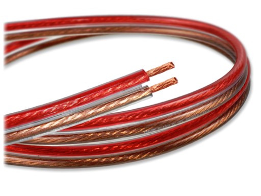

Jacob Luszcz Napisano 19 października 2022 Autor Napisano 19 października 2022 2 minuty temu, Butler napisał: No to masz co trzeba A kable głośnikowe może też masz? Do tych małych 2 nie mam, ale do jednej wiezy dużej am ale to jest dziwne To wyglada jak mieszanka zespawanych miedzianych kabli z soba które jakoś dziwnie wchodza w ten glosnik (nie sa to kable typu jak wyżeJ) tylko jakies malutkie sznureczki Odpisz, cytując

Butler Napisano 19 października 2022 Napisano 19 października 2022 Bo kable głośnikowe mogą mieć końcówki (banany, widełki), ale nie muszą. Terminale w amplitunerze i w kolumnach pozwalają na zamontowanie "gołych" przewodów. Przewód do każdej z kolumn ma dwie żyły, pamiętaj by połączyć "+" do "+" i "-" do "-". Jak kabli masz za mało to kup, ale OFC (nie CCA) Odpisz, cytując
