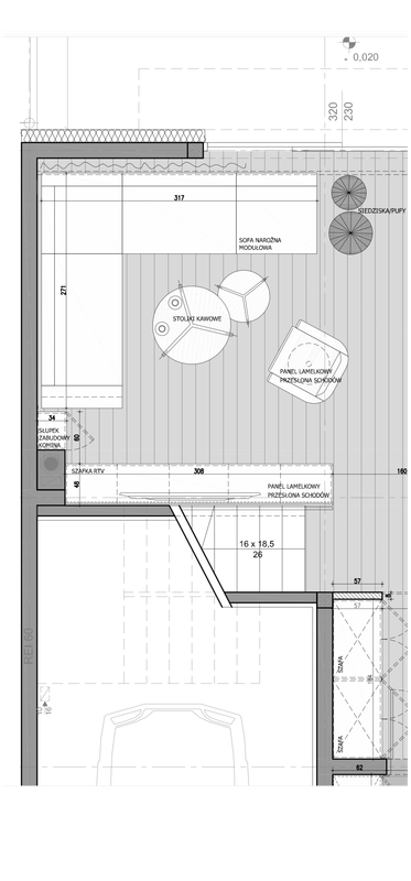

Cześć,
aktualnie posiadam zestaw Yamaha RX-V685, do tego B&W 685 S2 służące aktualnie jako kolumny frontowe.
Obecnie zmieniam również TV na Samsunga 65S90C, w związku z czym chciałbym trochę doinwestować przy okazji w audio.
Myślałem o tym, żeby na tym etapie rozbudować zestaw o stojące kolumny (a 685 użyć jako kolumny tylne), a w późniejszym czasie ewentualnie dokupić bas i głośnik centralny (no chyba że jednak polecacie np już teraz dorzucić głośnik centralny).
Planowany budżet to mniej więcej 5k zł.
Główne zastosowania - muzyka z youtube/streaming, filmy z platform streamingowych, granie na PS5.
Z brzmienia obecnego zestawu jestem bardzo zadowolony, więc fajnie jakbym znalazł coś co by było do niego dopasowane ;).
Jedyna rzecz jaka mnie niepokoi to to, że Yamaha przy 4 kolumnach daje 61 W na kanał, przy 5 - 46 W.
Układ pomieszczenia jak na screenie - część, w której będzie stał sprzęt ma wymiary około 4 x 4m.
Z góry dzięki, pozdrawiam ;)

Cześć :) Jak podoba Ci się granie obecnych Bowersów z Yamahą? Chciałbyś coś tutaj zmieniać, czy po prostu rozbudowa do KD przy podobnym brzmieniu?
Na pewno warto iść od razu w 5.0, nie wspominając o 5.1.
Szukając brzmienia cieplejszego spojrzałbym w stronę KEFów Q750. Bardzo dobra, spójna kolumna, jeden z ciekawszych centralnych w tym budżecie (Q250C) jest też w tej serii. Jak dla mnie również bardzo "kinowa" opcja w zakresie brzmienia. Bardziej zbliżone do Twoich obecnych kolumn będą Monitor Audio, Bronze 200 i do tego Bronze C150. To jest granie jaśniejsze, szybsze. Też bardzo często wybierane kolumny. Przy KD jednak nie można też zapomnieć o Klipschu :) W tym budżecie ciężko będzie o linię RP, ale gdyby się udało to RP6000F II oraz RP504C II to świetne opcje i na pewno przyszłościowe.
W kwestii subwoofera na pewno bym spojrzał m.in. na Klipscha RP-1200SW, taniej SVS SB-1000 (świetny również do muzyki), czy REL HT1003. Jest trochę opcji, wszystko zależy od budżetu i tego, ile muzyki chcesz słuchać z subem :)
Zapraszamy do kontaktu celem wyceny i odsłuchów, na pewno uda się znaleźć ciekawą opcję dla Ciebie :)
