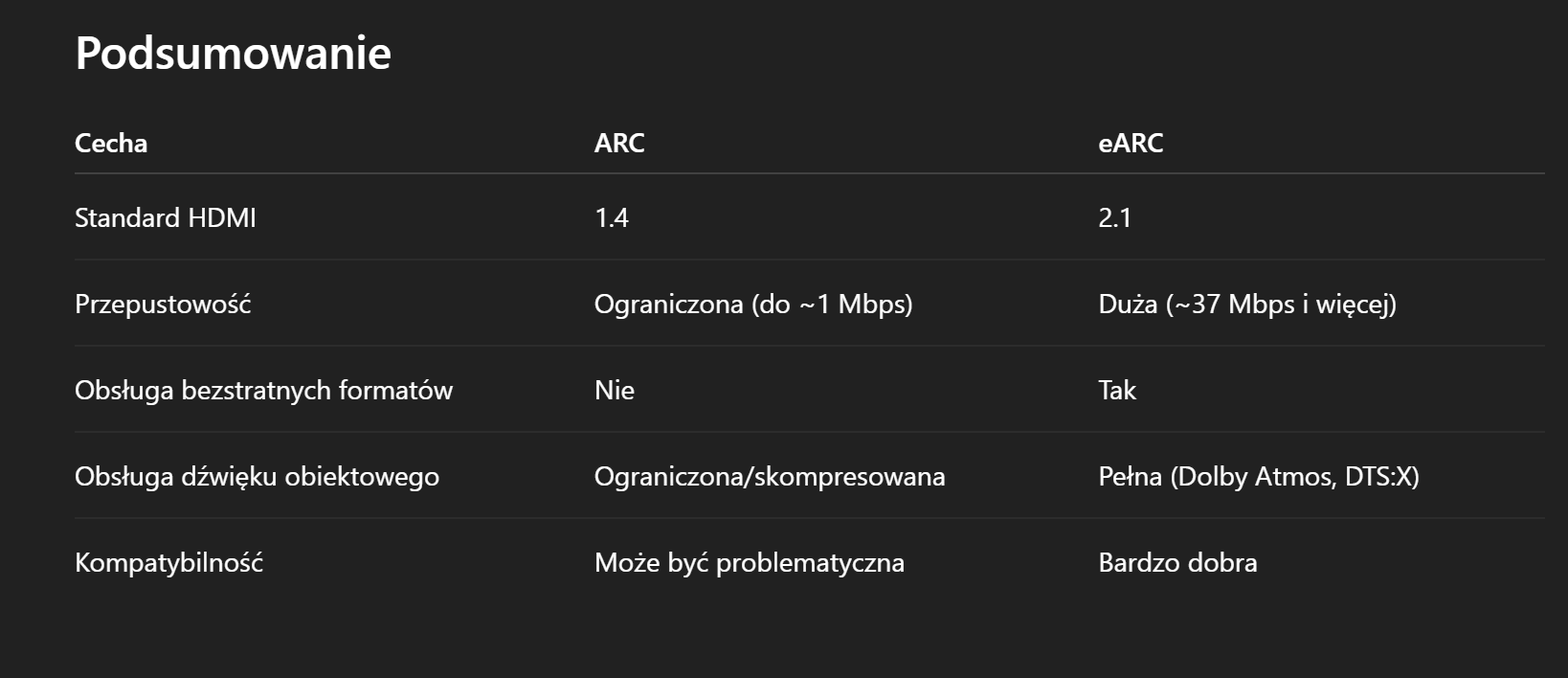

Lord_of_sound Napisano 31 maja Napisano 31 maja Witajcie. Po pierwsze fajnie widzieć, że forum wciąż jest żywe. Jestem posiadaczem zestawu kolumn 5.1 i ampli Yamaha v485. Od jakiegoś czasu czuję, że brakuje mi większej przestrzeni w dźwięku ale chciałbym zostać przy 5.1. Zastanawiam się czy jeżeli kupię nowe ampli z eARC to odczuje poprawę w dźwięku. Obecnie mam zwykły ARC z ograniczeniem bitrate do 1 Mbps więc mam skompresowany DD+. Co myślicie? Czy kupno nowego ampli z eARC poprawi dźwięk? Odpisz, cytując
PanKlor Napisano 1 czerwca Napisano 1 czerwca eARC nie ma nic do rzeczy jeżeli nie używasz np. odtwarzacza BD podpiętego do TV. 1 Odpisz, cytując
Lord_of_sound Napisano 1 czerwca Autor Napisano 1 czerwca (edytowany) Czytałem, że ARC ma przepustować do 1 Mbps, a eARC do 37 Mbps. Chciałbym zamienić v485 na RX-V6A. Dodatkowo zyskałbym Dolby Atmos. Edytowano 11 czerwca przez RoRo Odpowiadając na post bezpośrednio pod nim nie ma sensu cytować go w całości Odpisz, cytując

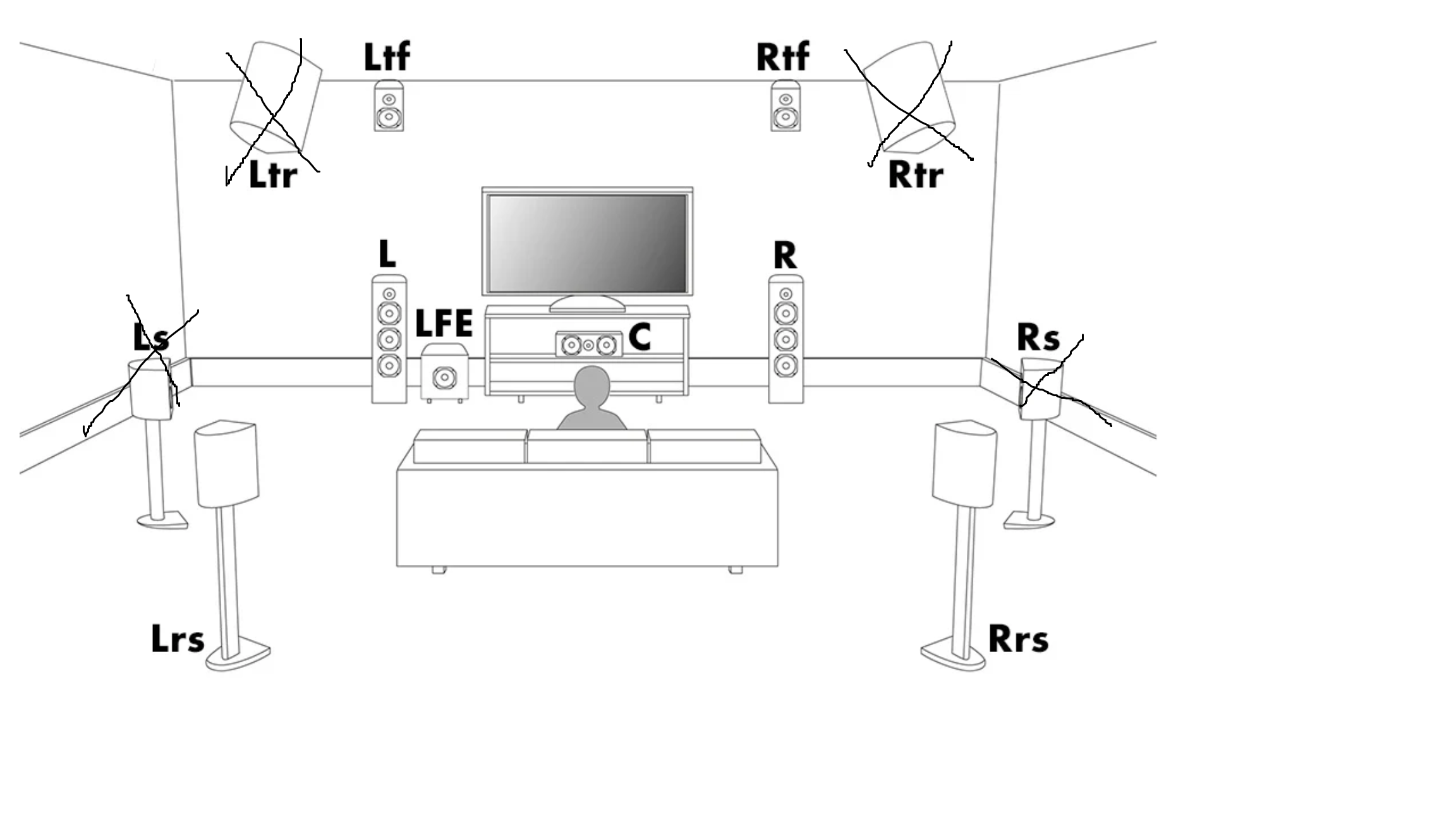

Lord_of_sound Napisano 1 czerwca Autor Napisano 1 czerwca (edytowany) A takie ustawienie miałoby sens? Na takie coś mógłbym sobie pozwolić. Edytowano 11 czerwca przez RoRo Odpowiadając na post bezpośrednio pod nim nie ma sensu cytować go w całości Odpisz, cytując

Lord_of_sound Napisano 1 czerwca Autor Napisano 1 czerwca (edytowany) Jestem w stanie pójść w 5.1.2 ale przy takim ustawieniu kolumn jak w zdjęciu powyżej. Edytowano 11 czerwca przez RoRo Odpowiadając na post bezpośrednio pod nim nie ma sensu cytować go w całości Odpisz, cytując
PanKlor Napisano 1 czerwca Napisano 1 czerwca No to nie bedzie to Atmos, bo przy 5.1.2 powinieneś mieć glosniki lekko przed sobą a nie nad przednimi kolumnami. Masz niski model Yamahy wiec po kupnie wyższego jakaś poprawa bedzie, tylko nie dla powodów o których piszesz. Odpisz, cytując

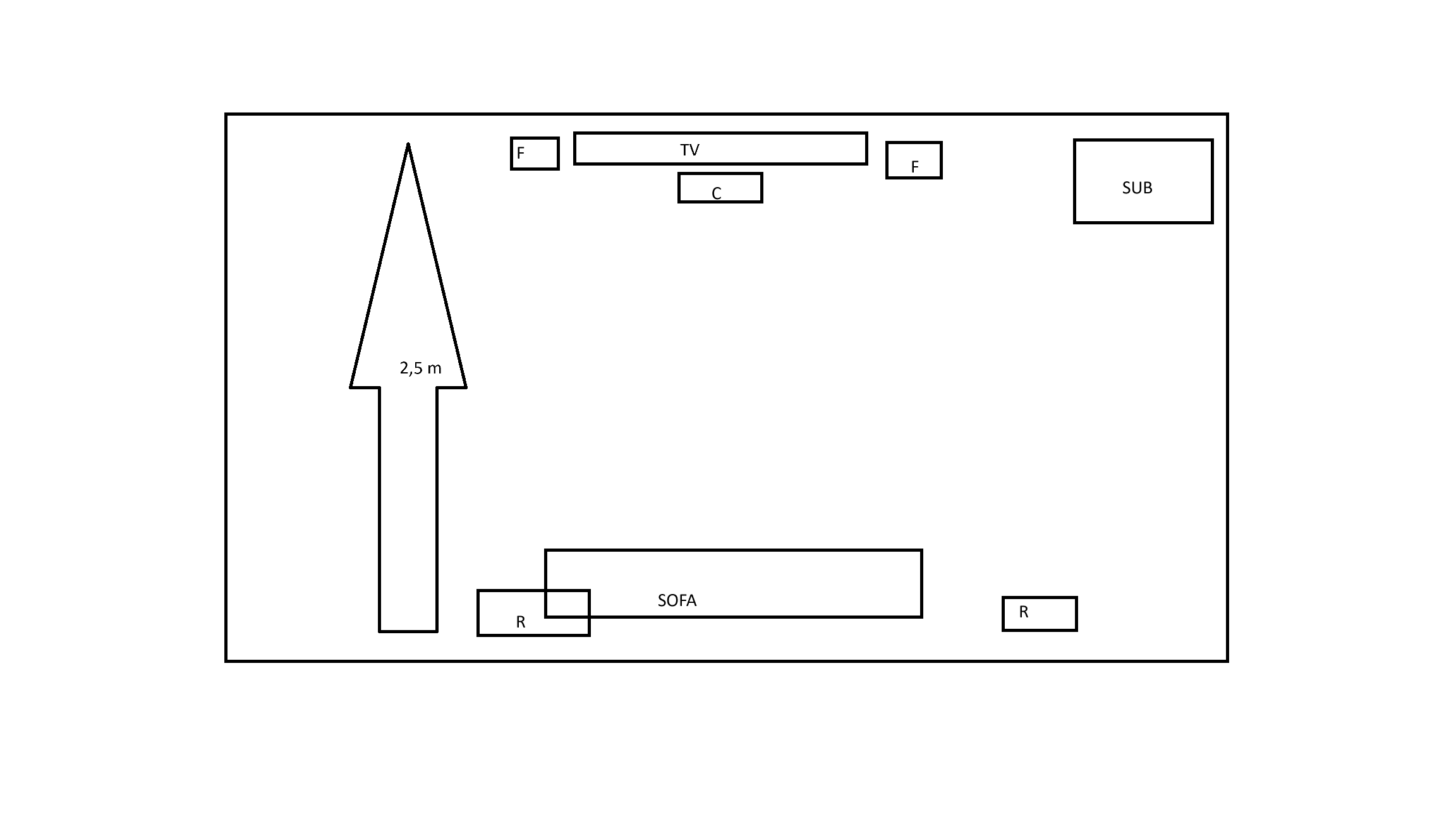

Lord_of_sound Napisano 1 czerwca Autor Napisano 1 czerwca Mam pokój multimedialny, który jest niewielkich rozmiarów. To znaczy, że tak naprawdę te górne będą blisko przede mną. Załączam rozkład (wybaczcie brak zdolności painta). Odpisz, cytując
PanKlor Napisano 1 czerwca Napisano 1 czerwca One powinny być nad Twoimi kolanami a nie 2.5 metra z przodu. 1 Odpisz, cytując
Lord_of_sound Napisano 1 czerwca Autor Napisano 1 czerwca 2 godziny temu, PanKlor napisał: One powinny być nad Twoimi kolanami a nie 2.5 metra z przodu. Rozumiem. Musiałbym przemyśleć to rozwiązanie. Czyli zostałbyś przy v485 i 5.1? Zastanawiam się teraz czy zainwestowanie tych 3 tysięcy jest opłacalne względem tego co mogę uzyskać. Odpisz, cytując

PanKlor Napisano 1 czerwca Napisano 1 czerwca To zależy mocno od reszty zestawu. Jezeli jest tak samo budżetowy jak obecny amplituner to rozwazylbym np. lepszy subwoofer. Atmos to tez krok w dobra strone ale umiesc te glosniki tam gdzie być powinny(nad kolanami sluchacza). Odpisz, cytując

Piotr Sonido Napisano 7 czerwca Napisano 7 czerwca Dnia 1.06.2025 o 12:03, Lord_of_sound napisał: Jestem w stanie pójść w 5.1.2 ale przy takim ustawieniu kolumn jak w zdjęciu powyżej. to nie jest Atmos, Tylko przednie górne. 1 Odpisz, cytując
Lord_of_sound Napisano 7 czerwca Autor Napisano 7 czerwca Tak, tak. Dlatego zdecydowałem się na powieszenie mniejszych głośników nad kolanami. Tylko, że jednak zdecyduje się na Denon x2800H i nawet nie mam co testować dźwięku, bo okazuje się, że Yamha v6a nie ma pełnej przepustowości HDMI 2.1 więc jest stosunek około 20 Gb/s do 40 Gb/s na korzyść Denona. Odpisz, cytując
