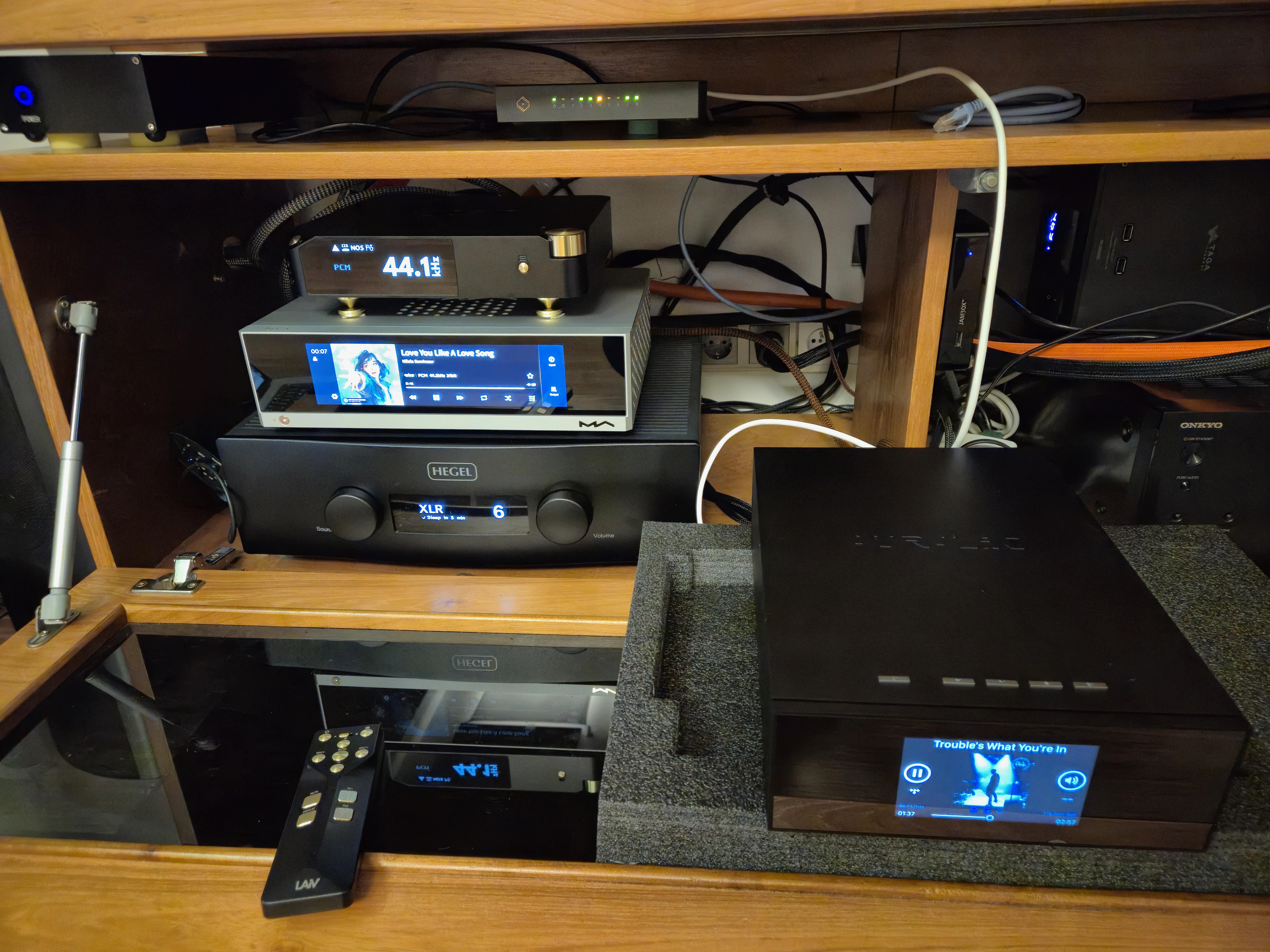

Marek333 Napisano 31 maja 2025 Napisano 31 maja 2025 (edytowany) Dobry PEQ w domenie analogowej z wejściem i wyjściem XLR Jaki PEQ polecacie wysokiej jakości z bardzo niskimi szumami , zachowaną dynamiką i możliwością korekcji kilku pasm z regulacją faktora Q od 1 do 5 przynajmniej NIe interesują mnie z szerokim faktorem Q jak np bardzo dobry w sumie https://www.elysia.com/xfilter/ ale niestety posiadający tylko Q 0,5 lub 1.0 przełączane a szkoda ! Podoba mi się ten - Bettermaker Mastering Equalizer https://www.thomann.pl/bettermaker_mastering_equalizer.htm , posiada bardzo ciekawe możliwości i regulacje ale trochę cena jest za wysoka jak na to co chcę skorygować u siebie. Na szczęście producentem jest polska firma więc jest szansa na bardziej przystępną cenę... mam nadzieję. Jeszcze ma jedną wadę oprócz wielu zalet ! ... szerokość ! rackowa aż 482 mm a taki fajny sprzęt ! , mogli zrobić trochę mniejszy węższy, kurczę... . Może nie przewidzieli , że ludzie w domu chętnie by takich używali do korekcji akustyki w pokoju audio a nie tylko w rackach w studiach. Wystarczyłby mi przyzwoitej jakości korektor z wejściami + wyjściami XLR nawet tylko z 3-4 zakresami ale z wąskim Q potrzebuję najlepiej tak jak pisałem chociaż 4-5 PS. Nie interesują mnie zupełnie PQE cyfrowe z powodu potrzeby zachowania łącza I2S do mojego DACa. Tylko XLR Może coś ciekawego na rynku wspólnie znajdziemy... ..... Miłego wieczoru Edytowano 31 maja 2025 przez Marek333 Odpisz, cytując

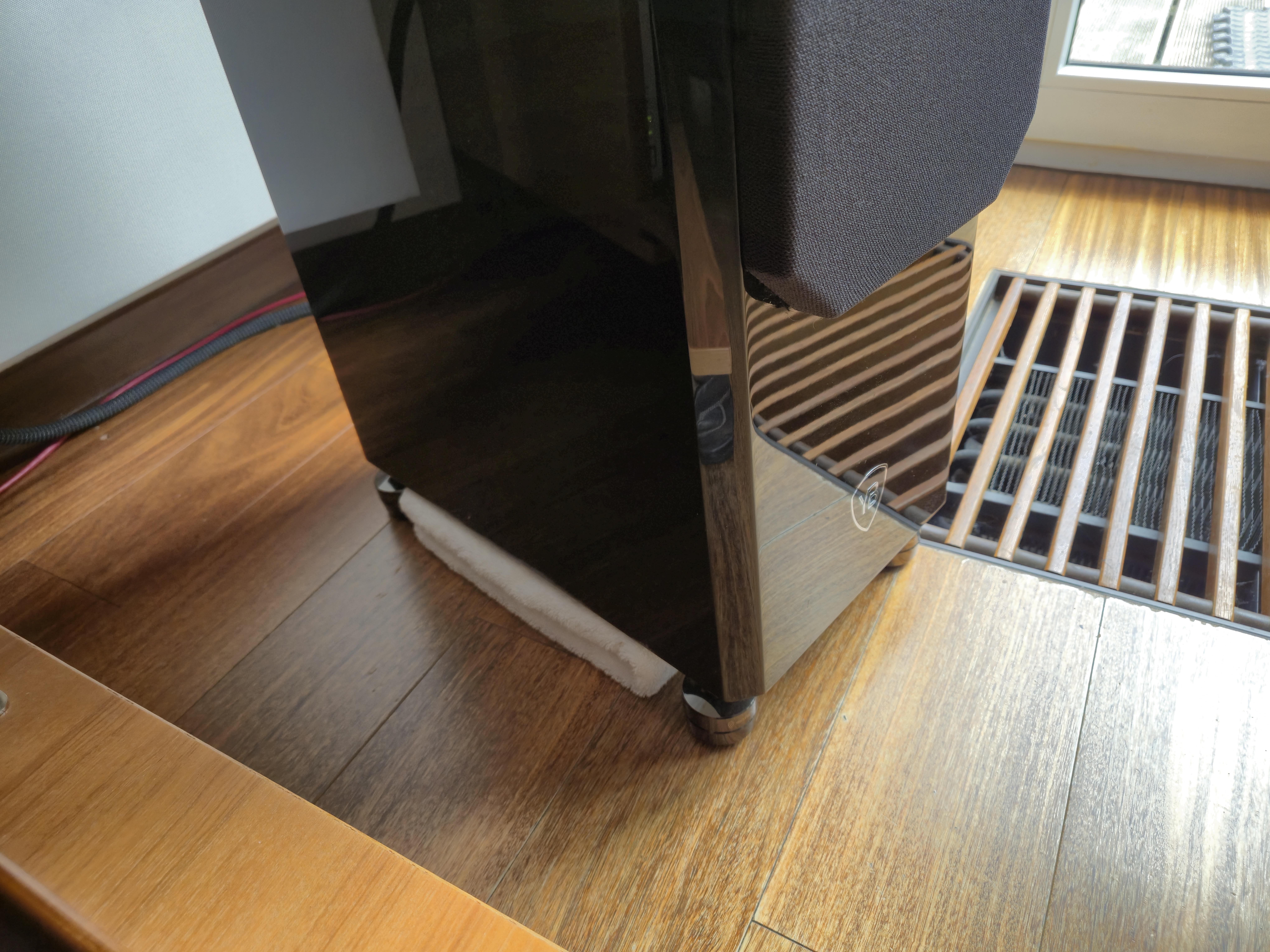

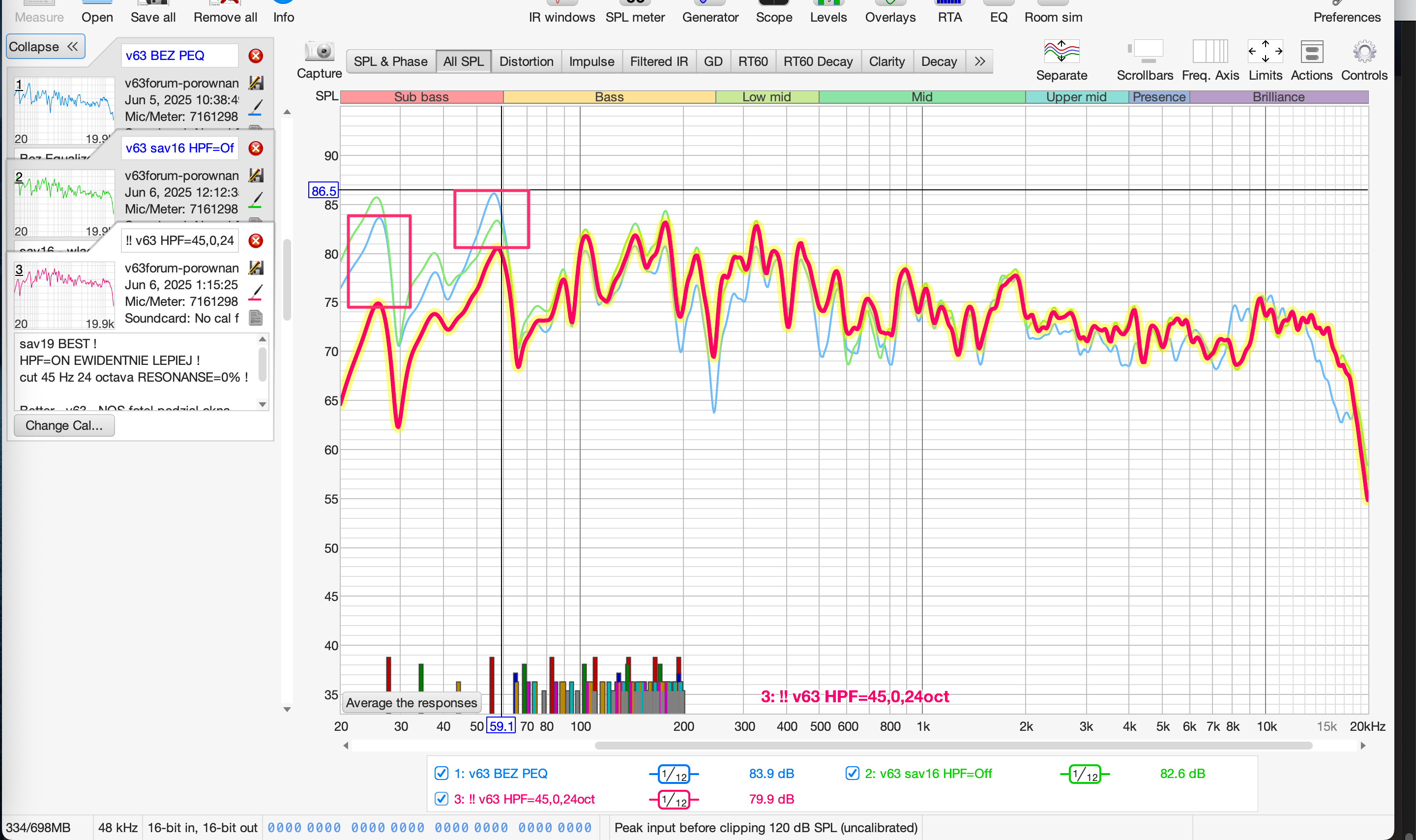

Marek333 Napisano 2 czerwca 2025 Autor Napisano 2 czerwca 2025 (edytowany) Pokombinowałem nieco z ustawieniem sweetponitu, poprzesuwałem "fotel odsłuchowy" ostatecznie przesunąłem go do tyłu mierząc w RTA room noise w subbasie 20-200 Hz w sposób ciągły , ostatecznie mierząc różne warianty , podłożyłem mały ręczniczek pod wyjście pod kolumnami z bassreflexu i szokującao dobrą poprawę uzyskałem (zejście tylko tu gdzie bolało o 4 db i tyle potrzeba było !!! bez ruszania żadnego innego zakresu bo komory przetworników w YB- Destino mam separowane od siebie akustycznie a więc delikatne przyćmienie dotyczy tylko przetworników basowych )Załączam fotki . Druga sprawa to że średniotonowy i wysokotonowy są przetwornikami zamkniętymi a więc żaden ruch powietrza na nie nie ma wpływu. , Na ucho jest teraz super ! Wydaje mi się że na razie odpuszczę sobie zakup PEQ (który zanieczyszać mógłby mi czściutki sygnał I2S) , jest bardzo ładnie na wykresach też jak na moje niestuddyjne potrzeby he he , Jak sobie porównam w czasie urlopu Ariesa i Matrixa to wystawię do sprzedaży mój Auralic Aries S1 (na gwar)- będzie tu dostępny w odpowiedniej sekcji ogłoszeń z 20% niżej od ceny rynkowej nowego -sądzę że to uczciwa będzie cena bo gra pięknie ... o ile go nie zostawię .. muszę pomysleć... Dobra nie offtopicuję więcej sorry.... na razie to mi rozwiązało sprawę pięnie. małe korekty a więcej dały niż walcowe absorbery ale nad nimi jeszcze dziś popracuję spróbują zrobić jeszcze pewne autorskie modyfikacje SPL wyszedł zgodny z krzywą Harman Kardona czy jak mu tam Cieszy !!!! Jest czad. Załą Dla przypomnienia załączam jak wygląda perfekcyjna dla naszego ucha , jedna z wersji Krzywej Harmana zrzut z video Reasumując aby było miło dla ucha niższe częstotliwości powinny być podniesione o kilk db w stosdunku do średnich. Edytowano 2 czerwca 2025 przez Marek333 1 Odpisz, cytując
marcinmarcin Napisano 2 czerwca 2025 Napisano 2 czerwca 2025 14 minut temu, Marek333 napisał: Na ucho jest teraz super ! I to jest najważniejsze mała uwaga co do wykresu - dla czytelności można ograniczyć zakres dB na wykresie - tu od 50-85dB - wtedy lepiej widać. Odpisz, cytując

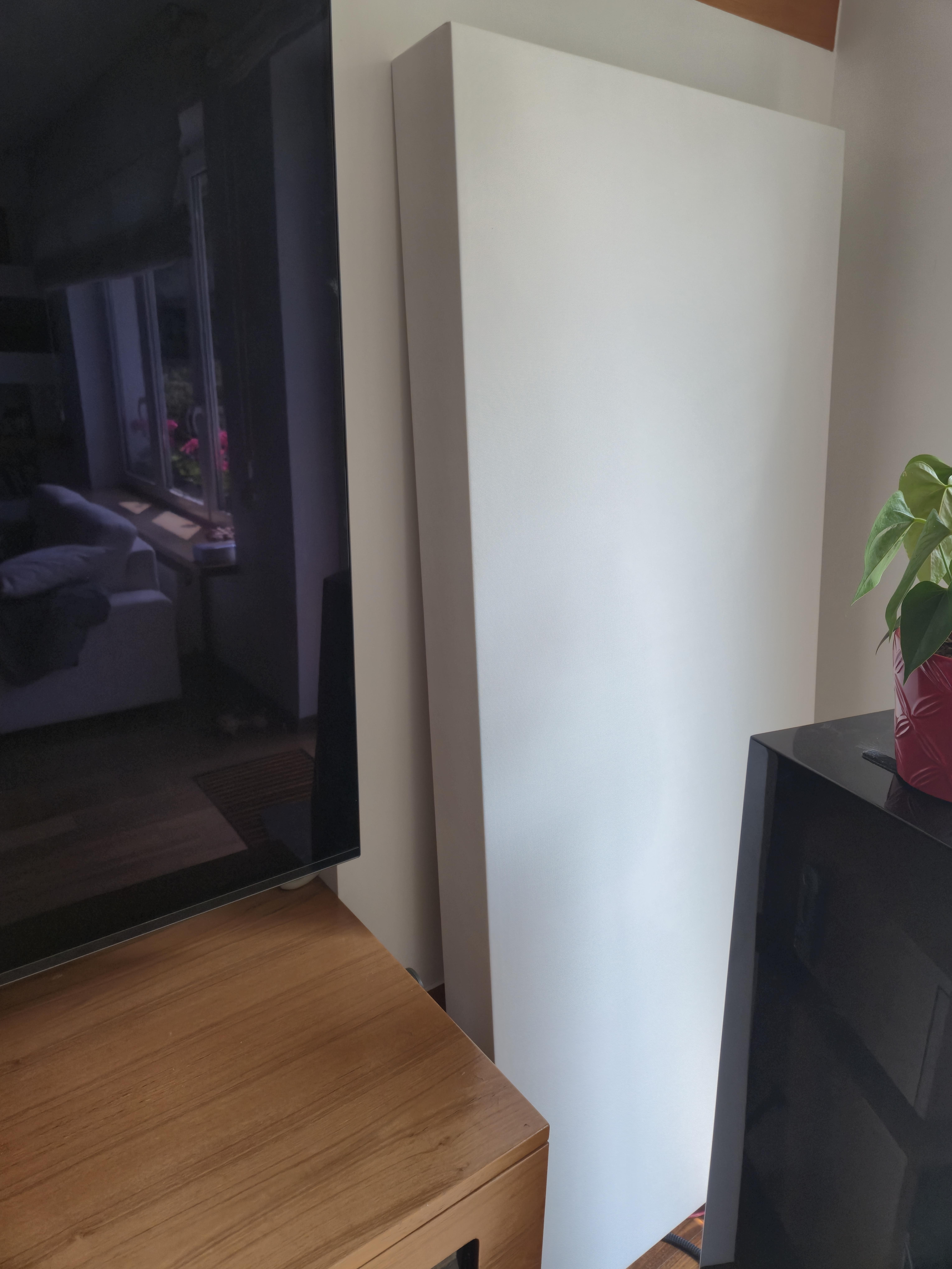

Marek333 Napisano 2 czerwca 2025 Autor Napisano 2 czerwca 2025 (edytowany) Masz słuszność, przełączałem na niższe zakresy bo robiłem jeszcze sporo innych pomiarów w głośniościach 30, 50 70% licząc w stosunku do 75 db dlatego wygodniej mi widzieć było niższe zakresy SPL.. Ale wiem o co chodzi i przełączam skalę bardzo często by widać było więcej. Słuszna uwaga Marcinie Pozdrawiam serdecznie. M. Dla osób które nie znają mojego pokoju: Obecnie używane absorbery to 2 szt ok 170cm x65 cm za kolumnami , grubość 10cm . przylegoające do ściany. Na suficie mam podwieszone 2 szt 170 cm x 65 cm też 10 cm grubości z separacją powietrzną ok 15cm od sufitu Dyfozory naturalne stanowią półki z albumami foto, książkami cała tylna ścian - bardzo dobrze to rozprasza Podpowiem Wam taki bezkosztowy patent - mała zmiana a bardzo poprawiła absorbcję pogłosu w niskich w pomiatrach Wystarczyło odchylić dół obsorberów zakolumnowych - po prostu włożyłem pudełko chusteczek higienicznych pod dolną krawędź absorberów aby uzyskać około 13 cm odchlenia od pionu płaszczyzny absorbera Widocznie powoduje to że dźwięki odbijają się nie prostopadle w osi pokoju a lekko do góry i to robi naprawdę dobrą robotę. Bardzo zachęcam spróbujcie u siebie i pomierzcie REWem ! Działa naprawdę ! fotka idei. Kurczę, czyżby koniec gonienia króliczka . ? .. Znając siebie pewnie nie... ale na razie jestem bardzo zadowolony i czas na odpoczynek od zmian.. Miłego dnia ! Edytowano 2 czerwca 2025 przez Marek333 2 Odpisz, cytując

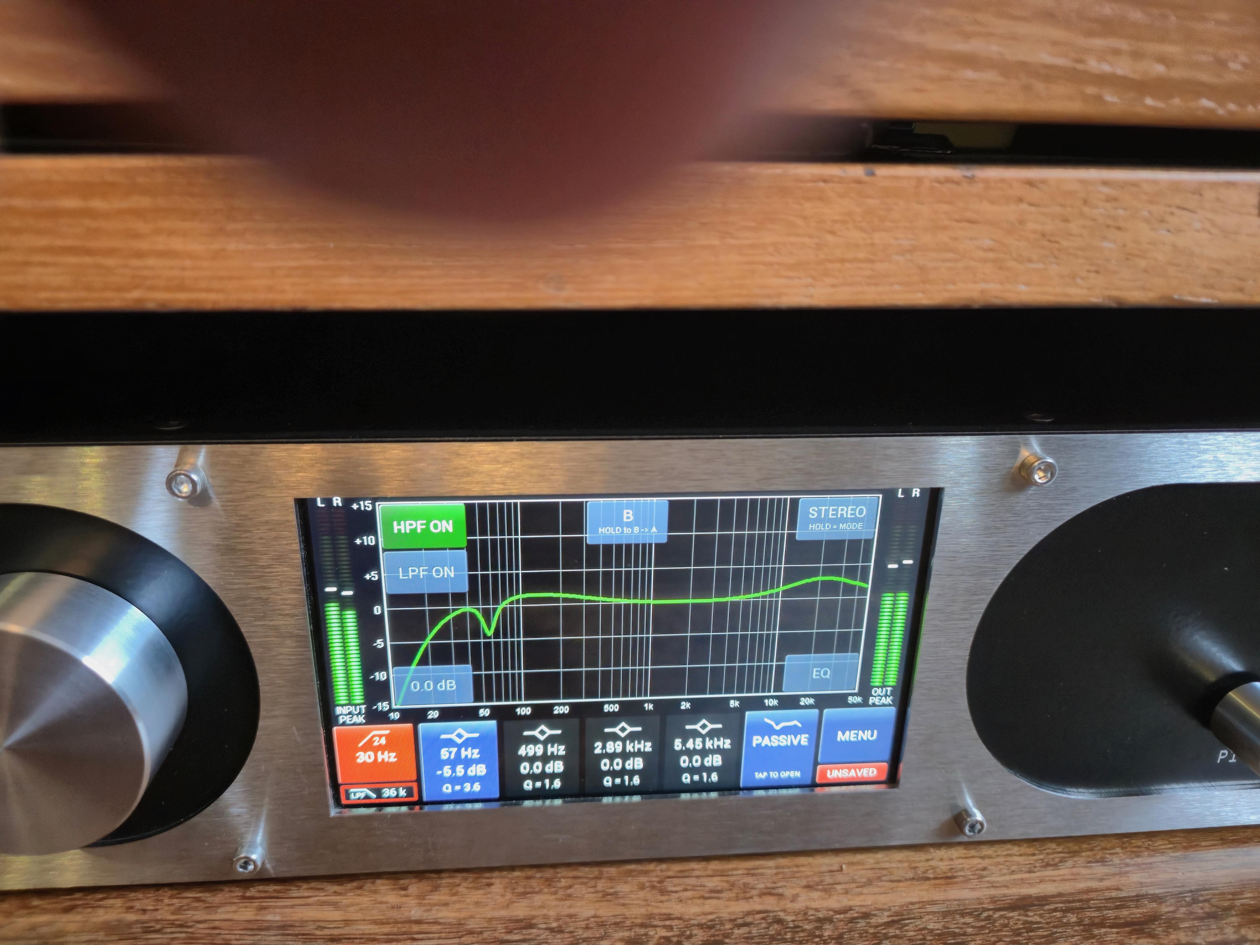

Marek333 Napisano 5 czerwca 2025 Autor Napisano 5 czerwca 2025 (edytowany) No i problem rozwiązany , koniec gonienia króliczka Zabawa jest przednia..... każdą częstotliwość można sobie dowolnie korygować , jest bardzo szeroki zakres Q - co dla mnie ważne 0-7 factor Q ! Tego mi było trzeba , wszystko teraz można dopieścić i moje 57 Hz ha ha ! zejść o 5-6 db ile sobie zechcę opierając się na pomiarach Umikiem. , są filtry też pasywne żeby sobie podnieść jak ktoś chce - ja podniosłem wysokie nieco na szybko testowo.., Na razie pierwsze kroki i zabawa , wszystko jeszcze w ustawianiu przede mną , teraz idę po mikrofon aby pomierzyć bo na ucho słychać ale lubię liczby Niezwykle transpartny equalizer do toru analogowego sterowany cyfrowo - rzadkość ale udało mi się znaleźć. Dynamika "na ucho" jest wg mnie nie ruszona, zero szumów bardzo wysoka jakość, polecam każdemu maniakowi audio jak ja Masa fajnych opcji , fajnie że przy wyłączonym zasilaniu przepuszcza sygnał bez dotykania - szacunek dla polskiego producenta. - Polacy mają niesamowite zdolności ! Bo to polska firma - świetna i profesjonalna moim zdaniem. I nie ma w cenie setek procentów narzutów i cła importerów MIłego dnia Edytowano 5 czerwca 2025 przez Marek333 1 Odpisz, cytując

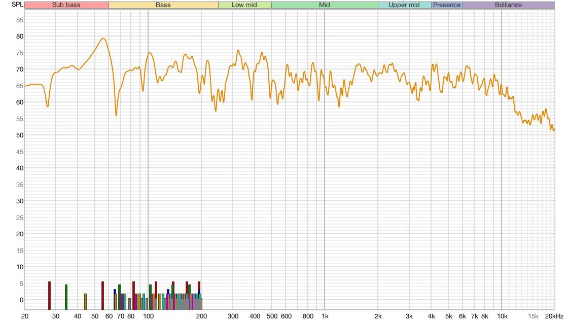

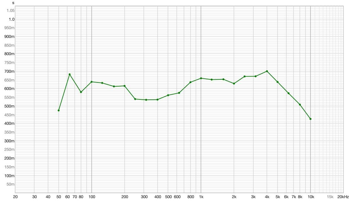

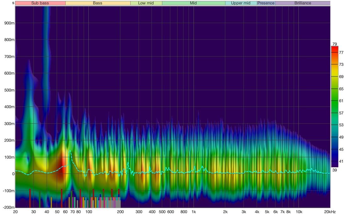

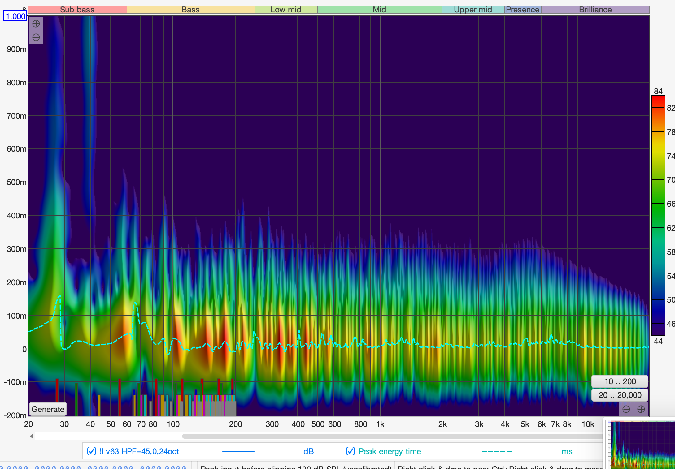

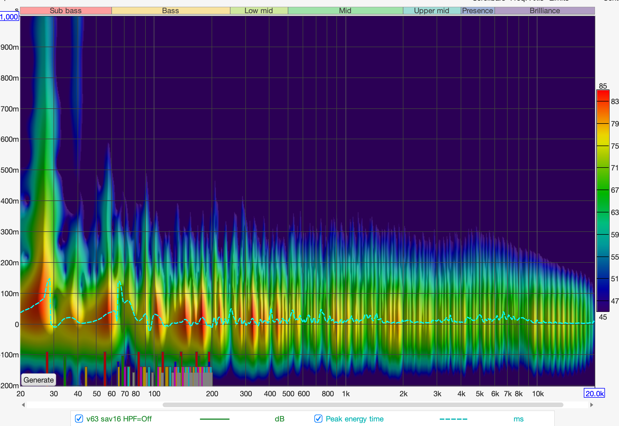

Marek333 Napisano 6 czerwca 2025 Autor Napisano 6 czerwca 2025 (edytowany) Załączam podgląd SPL przed i z zastosowaniem Equalizera. Wydaje mi się na ucho i wykresowo bardzo poprawnie .A Wam ? Zaznaczyłem prostokątem zmianę - obniżenie w db za dyżego peaku na 27 i 57 Hz Czerwony kolor z zastosowaniem PEQ 2 filtry ustawione , niebieski wykres - bez PEQ/Equalizera. Zielone z częściowym ustawieniem jednego tylko filtra wstępnie , Kolejne 2 wykresy które załączyłem , to Spectrogram - pogłos z zastosowaniem w PEQ filtra HPF (High-phase filter) oraz bez zastosowania. Widać bardzo dużą różnmicę i zmniejszenie do bardzo akceptowalnych czasów pogłosu. Filtr HPF dobrałem eksperymentując co 5 Hz w lewo i prawo Ostatecznie stanęło na HPF - 45 Hz 24 db /octawę i 0% resonanse (ten ostatni parametr najwazniejszy się okazął bo bardzo ładnie mi zrobił stromą krzywizny zejścia od 45 Hz w lewo do 0 Hz Bardzo dobry ! rezultat na ucho słyszalny nie tylko cyfrowo. Pogłos w miliskeundach czestotl. Edytowano 6 czerwca 2025 przez Marek333 Odpisz, cytując
