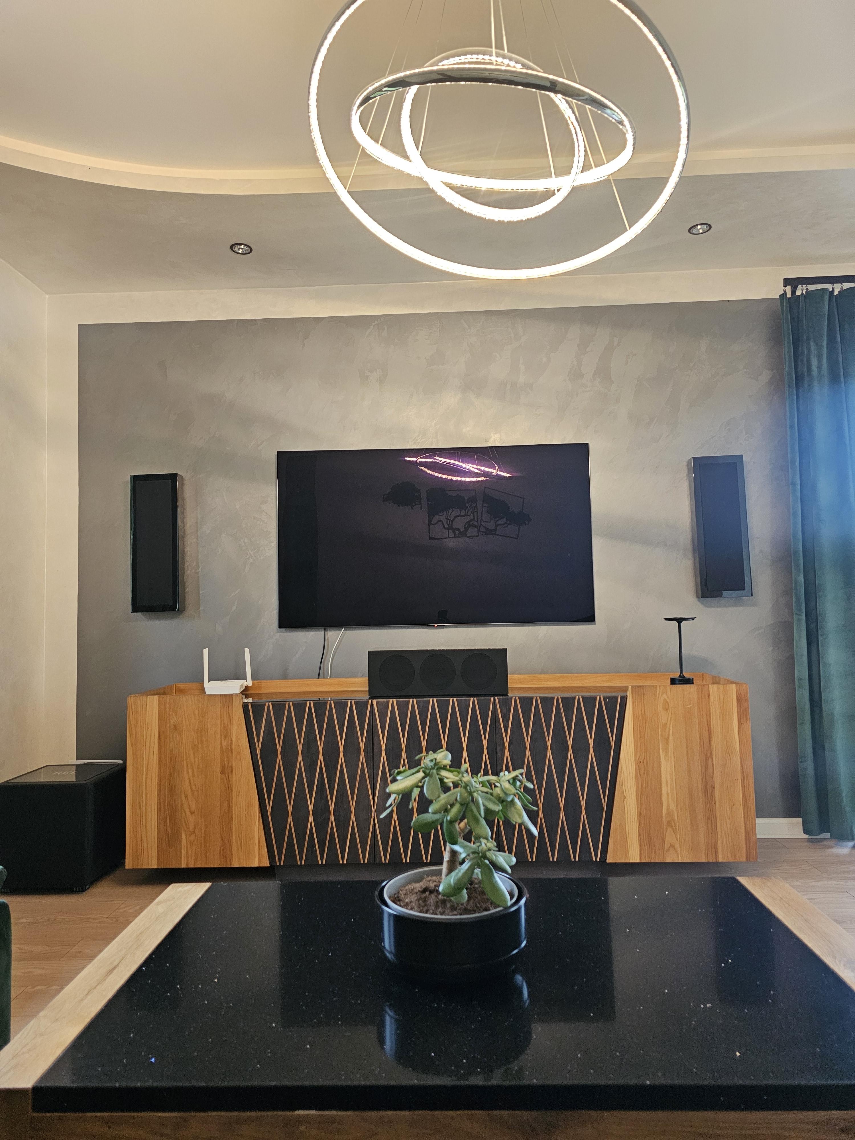

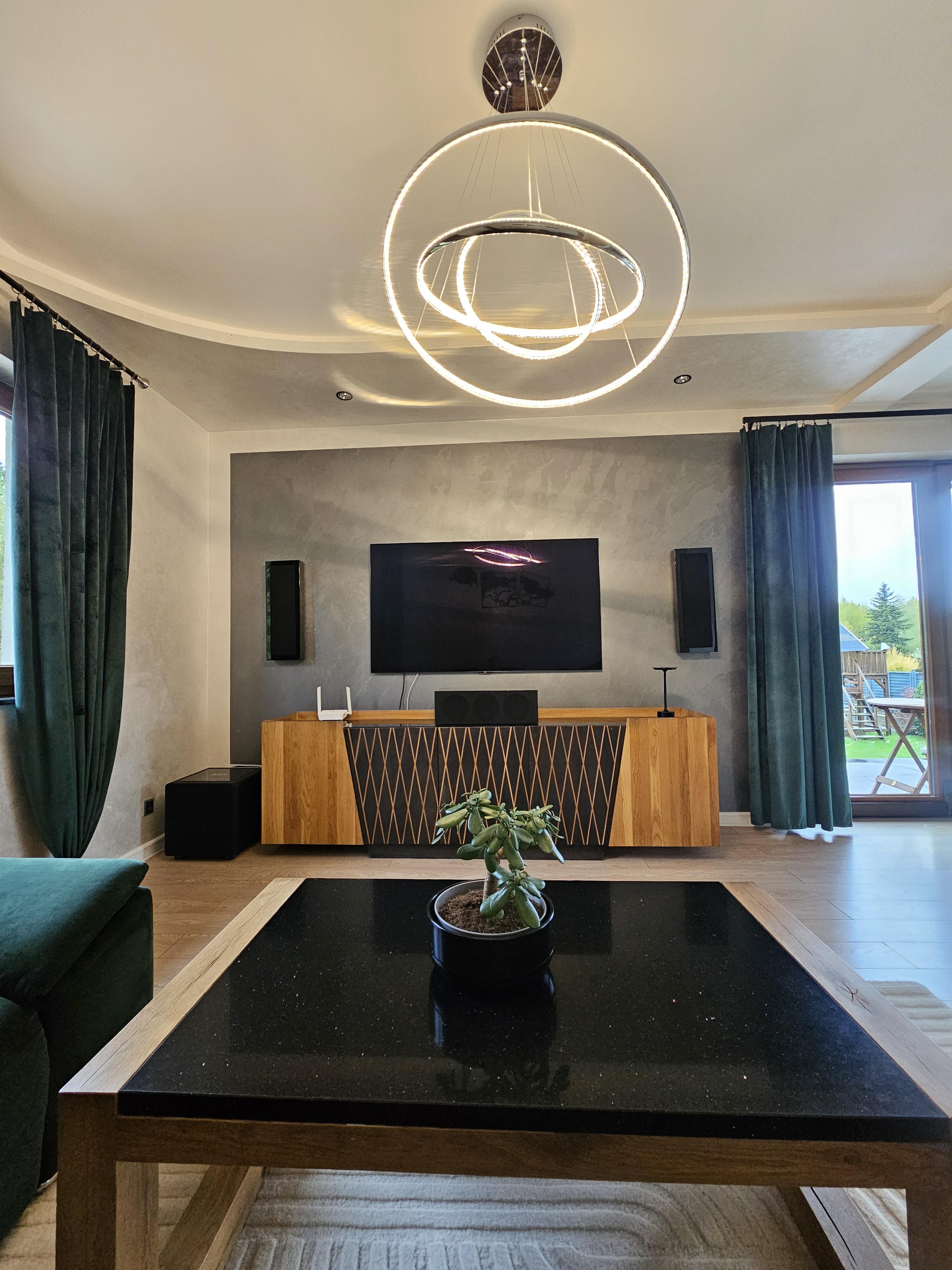

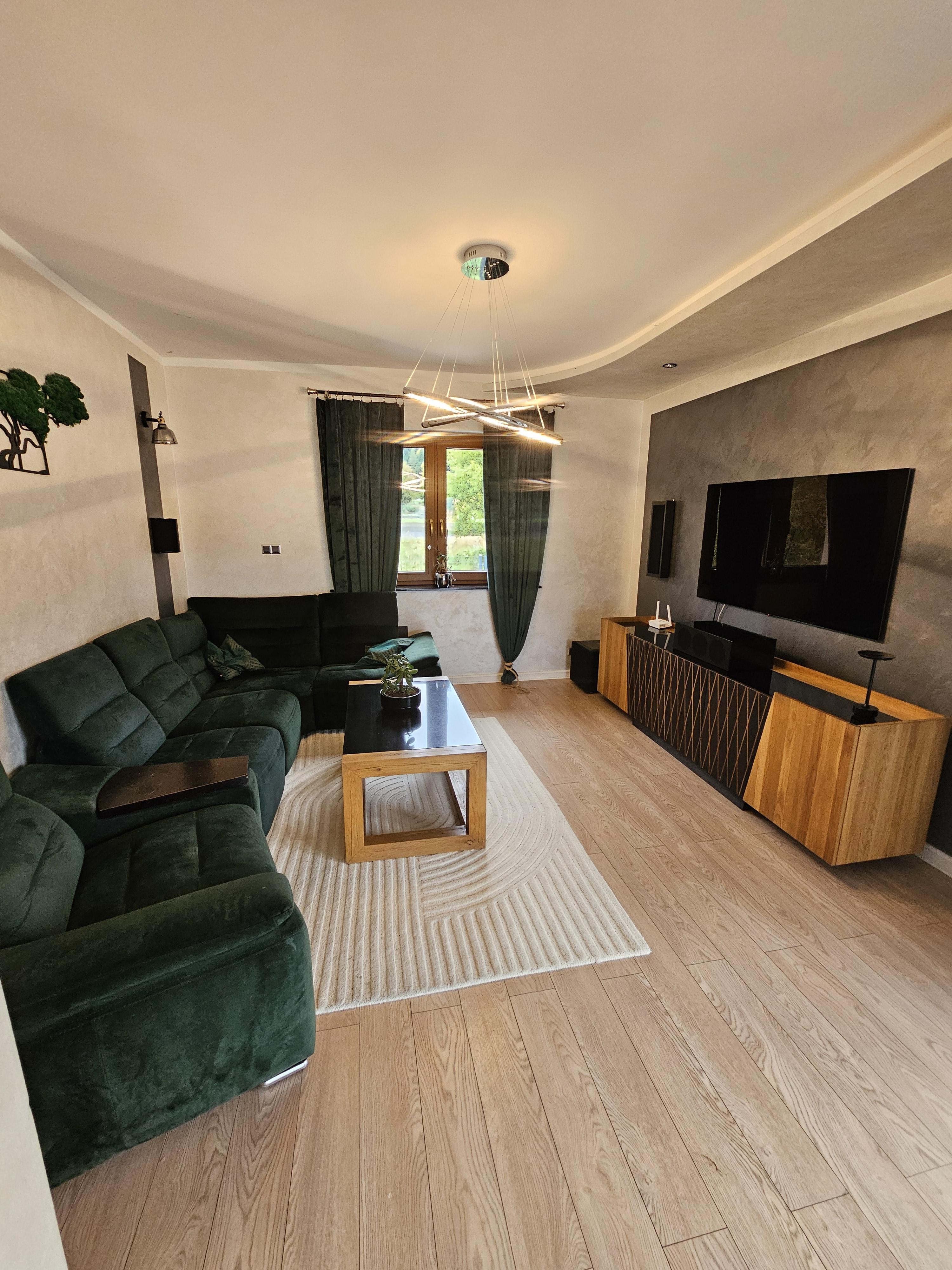

Jest arcam, jest kef r2 meta, w końcu nie czeszczy nic, no może oprócz tych kolumn na ścianach :) chciałem jeszcze dokupić w tym roku kef r3 meta, tylko gdzieś zawsze pojawia się w głowie żeby iść o krok dalej i może kupić kolumny kef r5 lub kef r7 ? Centralny jest meta czy  r7 bez meta dobrze się to wszystko zgra? R7 meta poza budżetem, za to do r3 mogę zrobić porządne standy we własnym zakresie więc cenowo nówki wychodzą jak używane r7, Czy może lepiej nie kombinować? Pytanie też czy to nie za dużo na tą wnęke w salonie(5x5m) ? Wklejam zdjęcia, jak widać siedzi się bardzo blisko...
Edytowano przez Oskarito
