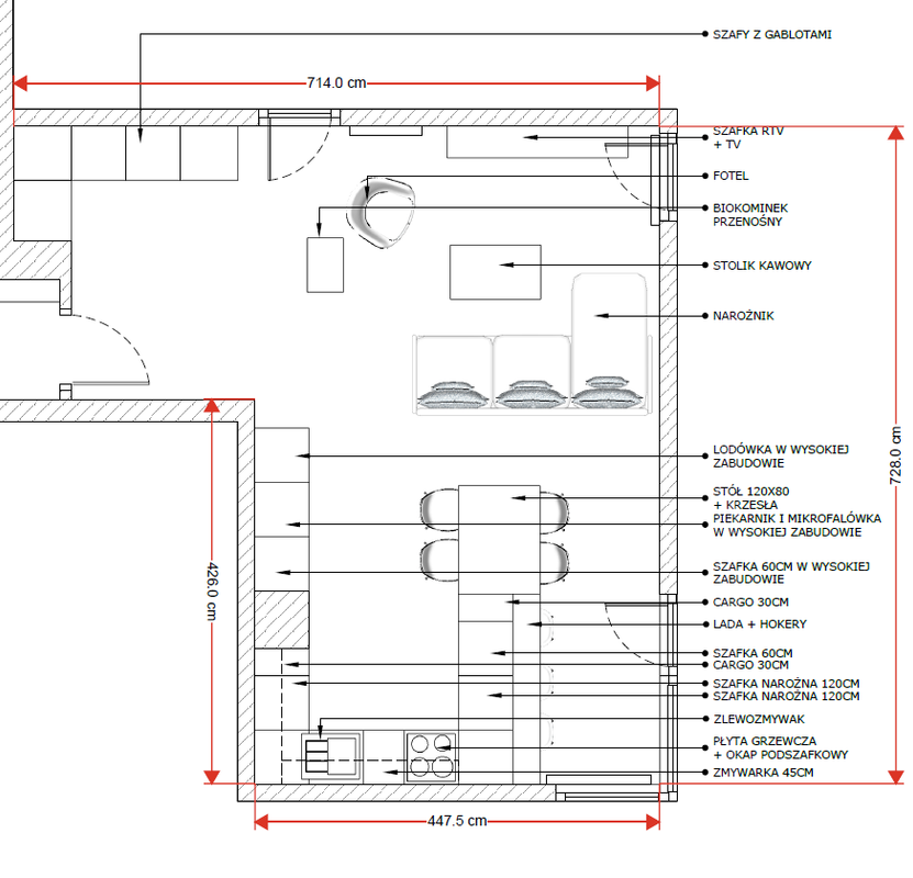

Przeczytałem dość sporo tematów na forum i wciąż nie jestem przekonany co najlepiej się sprawdzi w moim przypadku. Mam wrażenie, że mam dość nietypowe wymagania jak na tematy na tym forum. Może podsumuję je w punktach, żeby było konkretniej ;)
- Przede wszystkim oglądam filmy i seriale z serwisów streamingowych. Czasami z płyty, bądź dysku w lepszej jakości. Rzadziej gram, albo puszczam muzykę "w tle" głównie yt, spotify, stream po bt z telefonu. Użytkowanie się raczej nie zmieni.
- Nie jestem zapalonym koneserem dźwięków, ale lubię też jak nie jest on "płaski".
- Nie chcę mocnych basów, które wszystkim będą trzęsły włącznie z sufitem sąsiada pod spodem, tylko żeby delikatnie wzbogacały nagłośnienie.
- Głośniki surround bezprzewodowe - tzn. mogę pociągnąć przewód do gniazdka, ale nie do "centrali", czymkolwiek by nie była.
- z muzyki przede wszystkim rock, hard rock, pop.
- Całkowity budżet 3,5k, chociaż wolałbym się zmieścić w 3k.
- surroundy bym zamontował na jakichś delikatnych ramionach do rogów narożnika (pewnie samoróbka).
- metraż ~40m2, wysokość 2.7m, bez GK
Teraz tak, z góry mówię, że wiem że to nie jest duży budżet na KD, ale nie mam też wysokich wymagań. Bardzo proszę o pomoc w doborze czegoś co w okolicy tych pieniędzy będzie najlepszym wyborem. Myślę, że specjaliści powinni być w stanie pomóc w doborze również sprzętu z niższej półki - tam też są lepsze i gorsze produkty. Biorę pod uwagę zarówno zestaw soundbar jak i KD, nieraz na forum pojawiało się hasło, że lepiej grające KD można dostać w tych samych pieniądzach co dany soundbar. Nie znam się jednak w ogóle na tym, dlatego soundbar jest znacznie prostszym wyborem. No i lepiej wkomponowującym się w pokój (co dla mnie również jest ważne). Poniżej podaję kilka opcji o których myślałem, są tu gotowe zestawy KD ponieważ nie potrafię w tych pieniądzach dopasować części samodzielnie. Ewentualnie mogłoby być też zestawienie 3.1, jeżeli to byłby lepszy wybór w tych pieniądzach i zagrałby lepiej przy takim użytkowaniu, niż soundbar.
