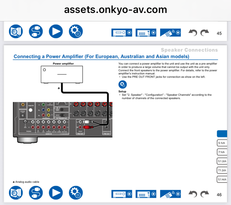

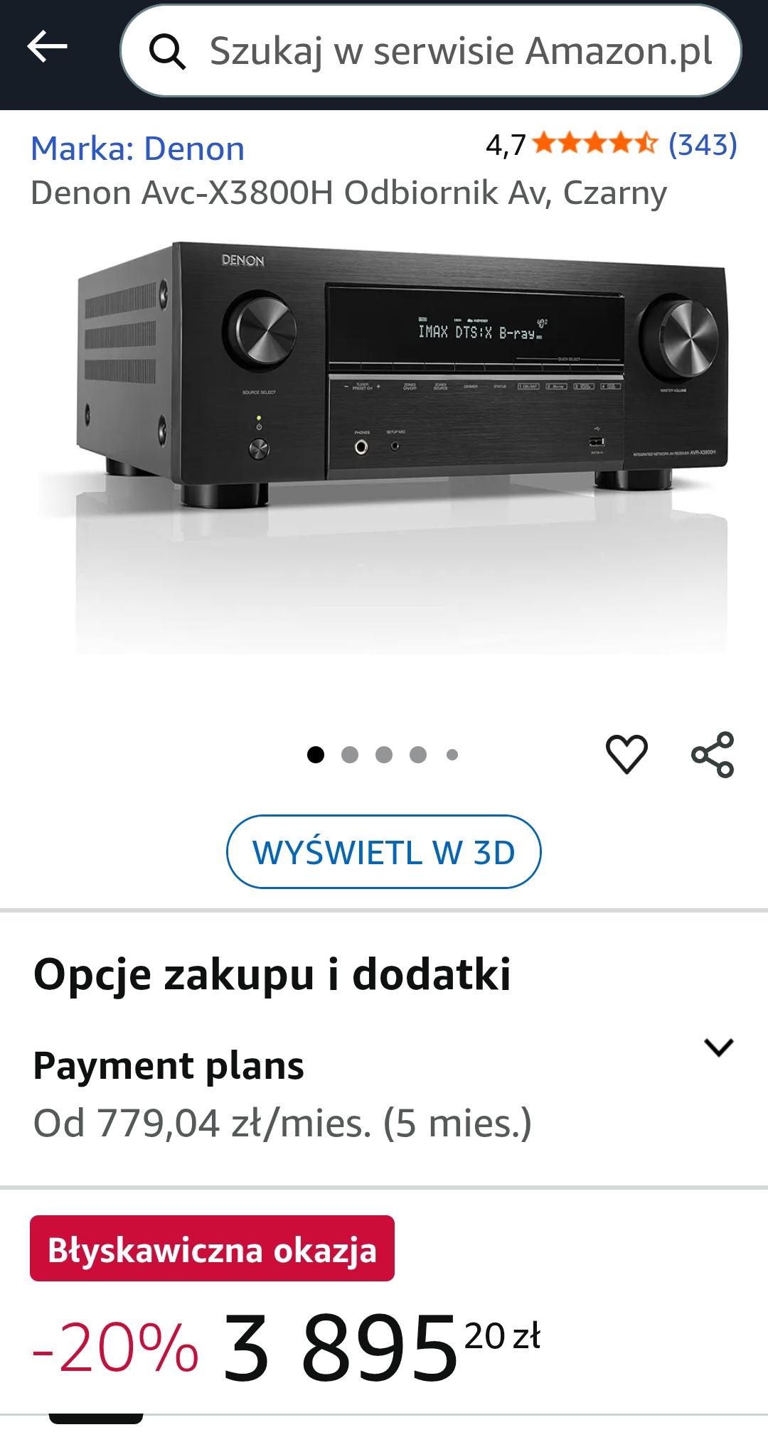

lion Napisano 14 godzin temu Napisano 14 godzin temu A2A nie ma sensu, jak już to A4A, ale to już rynek wtórny i lekko poza budżetem (4,5 kpln). Masz jeszcze dostępne to: Odpisz, cytując
