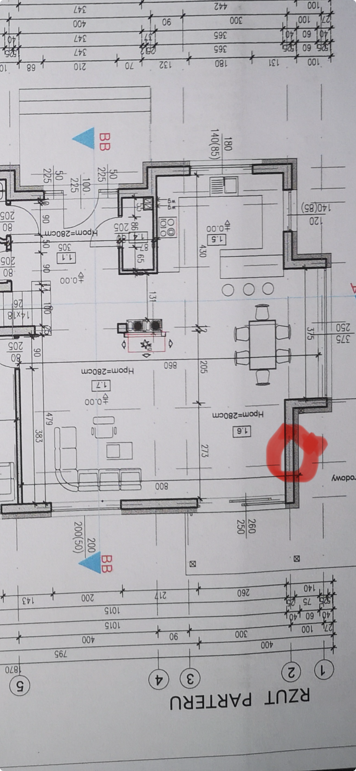

Krzysiek chapinski Napisano 1 listopada Napisano 1 listopada Witam wszystkich. Chciał bym założyć jakieś fajne kino domowe. Proszę o informację co dobrego można kupić bezprzewodowego? Czy ogólnie bezprzewodowe jest sens kupować czy musi być po kablu. Mam telewizor Sony Brawia ale dość spory salon i bardzo słabo słychać. Od razu mówię że jestem laikiem w tej kwesti więc z góry dziękuję za pomoc. Widziałem takie kino domowe w Media Expert ale czy to jest coś warte to nie ma. Pojęcia. Zestaw kina domowego SONY HT-A9 Odpisz, cytując
PanKlor Napisano 1 listopada Napisano 1 listopada Jak TV ma byc w miejscu zaznaczonym na czerwono to nie bierz sie za kinondomowe bo raczej szkoda pieniedzy. Soundbar z subwooferem proponuję rozważyć. Odpowiadając na pytanie w Yamaha mozesz mieć bezprzewodowe glosniki surround. I w sumie tylko u nich. Bezprzewodowe adaptery do subow to dość powszechne rozwiazanie (ok 500-600 pln). LCR nie ma sensu podłączać bezprzewodowo. Odpisz, cytując
Gumowe Ucho Napisano 1 listopada Napisano 1 listopada Potężne wnętrze więc weszłoby olbrzymie kino tylko coś tam by trzeba przearanżować. Odpisz, cytując
PanKlor Napisano 1 listopada Napisano 1 listopada 1 godzinę temu, Krzysiek chapinski napisał: Zestaw kina domowego SONY HT-A9 Pamietaj, ze efekt kina i dzwieku przestrzennego to w głównej mierze rozmieszczenie glosnikow zgodnie z wytycznymi. W Twoim salonie to właściwie niemozliwe bez przemeblowania/remontu. Zestaw ktory wymieniłeś zapewnia bardzo duża elastyczność. Pisząc wczesniej nt. bezprzewodowych głośnikach mialem na myśli klasyczne rozwiązania z amplitunerem, jak szukasz gotowców tego typu jak wyżej to chyba najbardziej rozbudowany jest Nakamichi Dragon. Sony, które wskazales nie posiada subwoofera a możliwość reprodukcji niskich tonów jest kluczowa z punktu widzenia efektów kinowych (wybuchy, trzęsienie ziemi, budowanie nastroju etc.) Odpisz, cytując
Krzysiek chapinski Napisano 1 listopada Autor Napisano 1 listopada A co myślicie jak bym zamontował dwa głośniki za kanapą na ścianie oraz jakiś soundbar po telewizorem, ewentualnie jeszcze dwa dodatkowe głośniki w połowie pomieszczenia przy suficie skierowane na kanapę? Odpisz, cytując
PanKlor Napisano 1 listopada Napisano 1 listopada Twoim problemem przy takim ustawieniu mebli jest wąska baza stereo. Zobacz sobie rekomendacje Dolby odnośnie ustawienia glosnikow w różnych układach. https://www.dolby.com/about/support/guide/speaker-setup-guides/ Odpisz, cytując
maciek72 Napisano 1 listopada Napisano 1 listopada Każdy TV , nawet 98" z tej odległości do kanapy / sofy / narożnika będzie wyglądać jak znaczek pocztowy. Po... są te nowe projekty ,, amerykańskich przestrzeni,, 1 problem , to akustyka 2 problem , to ustawienie 3 problem , to oglądanie , słuchanie , czytanie , gotowanie , rozmowa w spokoju Życie jak na targu rolnym 1 Odpisz, cytując
Gumowe Ucho Napisano 2 listopada Napisano 2 listopada Ten TV jest OSIEM METRÓW od kanapy? Wow. Podzielilbym jakos mądrze tę przestrzeń (nie ścianami tylko innymi patentami). Np kanapa bardziej w środku pomieszczenia, bliżej TV, za nią jakaś ładna szafka czy coś. Weszłoby 7.1.4 jak nic! Tylko trzeba naprawdę chcieć wejść w to hobby bo to będzie kosztować. Pogadaj z architektem wnętrz może. Bo te akry prerii, wiorsty powierzchni salonu nie będą fajne dla kina:) Z dobrych wiadomości: potencjał jest i to ogromny! Spróbuj bo opcji jest bez liku! Odpisz, cytując
Krzysiek chapinski Napisano 2 listopada Autor Napisano 2 listopada Właśnie zmienić zbytnio nie możemy bo dość duża rodzina i dzieci mają gdzie szaleć. Ogólnie tak chciałem żeby była dość duża przestrzeń w salonie ale teraz mam właśnie problem z nagłośnienie. Dla mnie też nie musi być perfekcyjnie ale chociaż żeby trochę poprawić ten dźwięk. A jak dam kanapę bliżej kominka to w momencie palenia nie da się usiedzieć bo będzie za ciepło:) Odpisz, cytując
Gumowe Ucho Napisano 3 listopada Napisano 3 listopada 14 godzin temu, Krzysiek chapinski napisał: Właśnie zmienić zbytnio nie możemy bo dość duża rodzina i dzieci mają gdzie szaleć. Ogólnie tak chciałem żeby była dość duża przestrzeń w salonie ale teraz mam właśnie problem z nagłośnienie. Dla mnie też nie musi być perfekcyjnie ale chociaż żeby trochę poprawić ten dźwięk. A jak dam kanapę bliżej kominka to w momencie palenia nie da się usiedzieć bo będzie za ciepło:) Wg mnie zmienić się da wiele, nawet powstałyby całe przestrzenie do szaleństw, bez stolików i kanap. Potencjał jest ogromny. Jednak obecne ustawienie pod względem oglądania i słuchania czegokolwiek zwyczajnie nie jest dobre. Ale nie dla każdego to priorytet. Odpisz, cytując
Q21 Napisano 3 listopada Napisano 3 listopada Cześć, też uważam tę przestrzeń za bardzo trudną do ogarnięcia w aspekcie audio. Spróbowałbym z np. Cambridge Audio EVO One, czy Naim Mu-So 2. Odpisz, cytując
