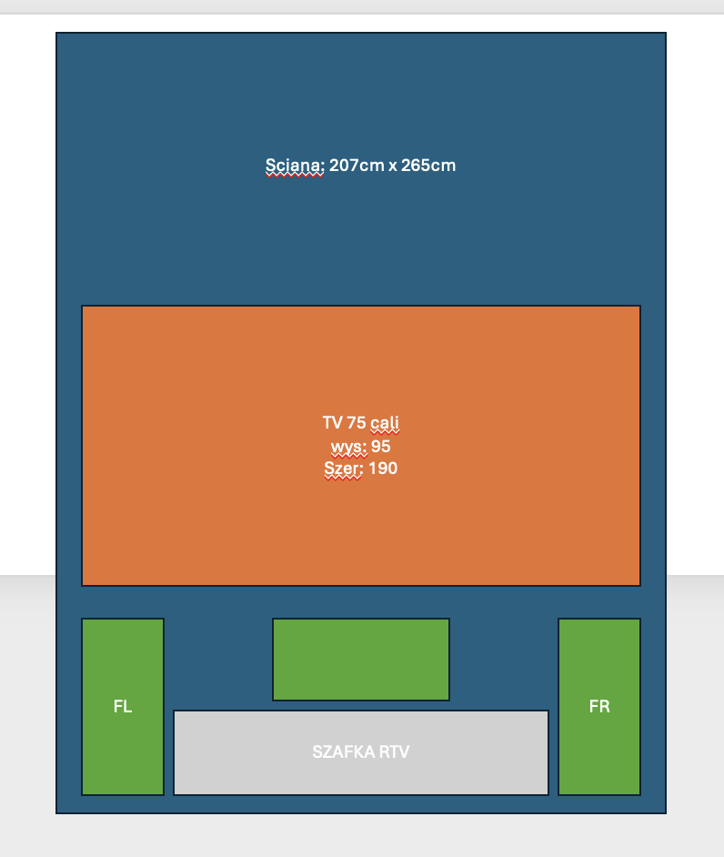

wolek Napisano 1 godzinę temu Napisano 1 godzinę temu Czesc, Potrzebuje pomocy w wyborze sprzetu do nowo powstalego salonu w projekcie domu HIACYNT 8. O tyle jest utrudniona sprawa, ze nad salonem jest antresola (zaznaczona na zielono). Glosniki sufitowe znajduja sie po prawej stronie od sofy, nad czescia jadalniana. Czy je warto dorzucic do systemu audio, czy lepiej wydzielic jako strefe 2 i puszczac wylacznie radyjko Okablowanie jest juz przygotowane, tynki sa zrobione wiec przerobki nie wchodza w gre. Jesli chodzi o sprzet to aktualnie wybrane zostaly: - sufitowe (kolor niebieski) - Klipsch CDT-3650-C II. - max budzet 1,5tys na glosnik - fronty + centralny (kolor zolty) - Polk Audio Vanishing 265-RT - budzet max 1,5-2k na glosnik, wazne zeby mozna bylo pomalowac maskownice. - tylne + subwoofer - nie zostaly wybrane prosze o porade (tylne wisza ok 2,8m nad ziemia - za sofa) - amplituner - tez nie wybrany Prosze rowniez o porade czy do glosnikow sufitowych oraz montowanych w scianie nalezy dokupic obudowy akustyczne. Do pogladu przesylam uklad salonu - projekt Hiacynt 8. W calym audio chcialbym sie zamknac w okolicy 10-12k. Odpisz, cytując
PanKlor Napisano 1 godzinę temu Napisano 1 godzinę temu @wolek tu jest wszystko źle. Trzeba bylo pytać jak miałeś projekt a nie po otynkowaniu. W ramach ratowania sytuacji zastanow.sie jak rozatawic LCR zgodnie z wytycznymi oraz jak obnizyc surround do poziomu 120 cm mniej wiecej. Odpisz, cytując
wolek Napisano 1 godzinę temu Autor Napisano 1 godzinę temu Niestety sam salon nie ma chyba za wiele mozliwosci do rozstawu kolumn. Tylnie glosniki przypuszczam, ze da sie jeszcze obnizyc, beda robione jeszcze gladzie na scianach wiec to mozna obnizyc. Gorzej sprawa wyglada z frontowymi poniewaz nie mam mozliwosci ich ustawic zgodnie z wytycznymi o ktorych wspominasz. W ramach ratowania tej calej sytuacji co mozna z tego wyciagnac? Odpisz, cytując
PanKlor Napisano 37 minut temu Napisano 37 minut temu Czemu nie dasz centralnego tam gdzie teraz planujesz R a R na koniec tej ścianki (trochę niżej na rysunku). Kalibracja w amplitunerze powinna wyrównać poziomy i odległości bez problemu. TV można na jakiś uchwycie dać i wtedy przed jakimś seansem bardziej go w prawo przesuwać. Tak żebyś miał kanał centralny w osi kanapy a LR symetrycnie z surroundami. 26 minut temu, wolek napisał: Tylnie glosniki przypuszczam, ze da sie jeszcze obnizyc, beda robione jeszcze gladzie na scianach wiec to mozna obnizyc. Są specjalne taśmy/przewody które można pomalować. Pod gładzią nie będzie ich widać na 100%. Odpisz, cytując
wolek Napisano 9 minut temu Autor Napisano 9 minut temu (edytowany) Okej przemysle to jak te frontowe jeszcze "przesunac", wedlug Ciebie ich aktualna odleglosc miedzy soba bedzie zbyt bliska - wyjdzie pewnie ok 135cm pomiedzy obiema kolumnami? Jesli opcja z przesunieciem nie przejdzie to obecny uklad jest problematyczny? Zastanawialem sie nad takim ukladem, czy to mialoby sens? Edytowano 7 minut temu przez wolek Odpisz, cytując
