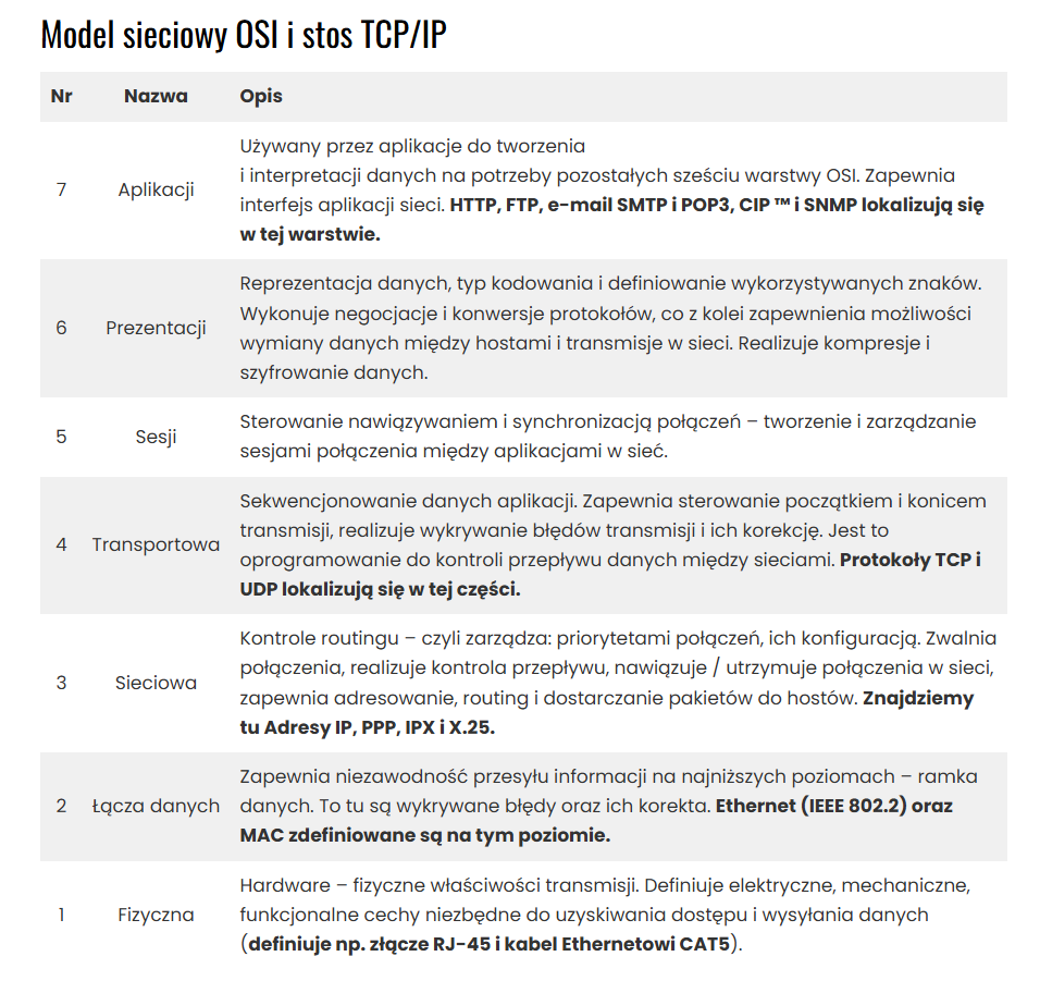

Chmarski Napisano 13 stycznia Napisano 13 stycznia 2 godziny temu, Audiofan2000 napisał: Czy w waszej opinii dobrej jakości kabel od internetu może poprawić brzmienie?Czy moze to zwykły marketing? Jak dla mnie audio voodoo najłatwiejsze do obalenia jego działania. Polecam ten artykuł by zrozumieć model OSI. Pamiętaj, że to czego słuchasz z Tidala, Spotify czy innych źródeł streamingowych to warstwa 7. Kabel to warstwa 1. 2 Odpisz, cytując

Chmarski Napisano 13 stycznia Napisano 13 stycznia Po to są zabezpeiczenia w poszczególnych warstwach, by to co dociera na kolejnych warstwach było poprawne. Warstwa aplikacyjna (7) ma dostać dokładnie to co do niej zostało wysłane. Wszystko co Tidal, Spotify, youtube czy Netflix wysyłają z serwerów jako dane do odtworzenia musi być na poziomie 7 zgodne. Jeśli nie jest to jest odrzucane zapewne na którejś warstwie niżej z powodu niezgodności. Tu chodzi o bezpieczeństwo danych i ich integralności. Banki nie kupują mega hiper kabli za sztabki złota bo potem lepsze wyniki finansowe dzięki tym kablom wyjdą. Nic takiego nie ma miejsca. Tak samo switche ethernet dedykowane do muzyki to według mnie ściema. Kable optyczne wykorzystujące transceivery czy złącza (w przypadku DAC czy Breakout) SFP/SFP+/SFP28?QSFP+... nie dają danych lepszych czy gorszych w stosunku do prawidłowo transmitujących kabli transportujących po skrętce. Sa różnice z łatwości ich prowadzenia, odległości itp., ale przesyłane dane nie mają prawa się różnić!!! 2 1 Odpisz, cytując

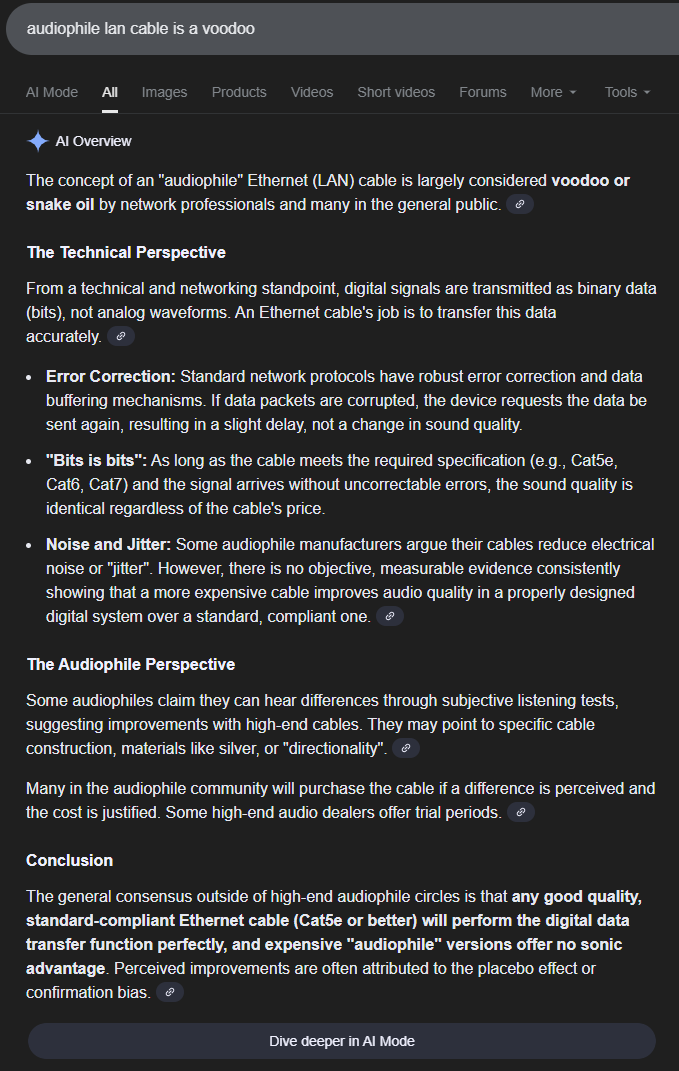

Chmarski Napisano 13 stycznia Napisano 13 stycznia (edytowany) A-Ha, AI dobry na wszystko. Tylko trzeba wiedzieć skąd ten AI czerpie te informacje. Faktycznie wygląda to tak: Czy używasz czego innego niż TCP/IP u siebie w domu do transportu plików do streamera? Niezależnie czy to wifi czy LAN zapewne wykorzystujesz TCP/IP. Różnica jest taka, że w warstwie fizycznej masz albo skrętkę RJ-45, fale radiowe, światłowód czy co tam sobie wybierzesz za nośnik sygnału dla sieci i transportu protokołów sieciowych. To co odtwarza streamer znajduje się na poziomie aplikacyjnym. Jeśli cokolwiek poniże tej warstwy jest obdarzone jakimś błędem to jest odrzucane przez odbiorcę, bo dane mogą być niezgodne z wysłanymi. A te poniższe wartswy badają poprawnośc przesłąnych danych - czy to co zostało wysłane jest identyczne z tym co jest odebrane. Jeśli nie to pakiet danych jest odrzucany. Nie wiem czy kiedykolwiek byłeś w serwerowni banku czy jakiejś firmy telekomunikacyjnej. Nikt tam nie wykorzystuje kabli audiofilskich. Oczywiście kable odpowiedniej kategorii są wykorzystywane we właściwych miejscach do ich zastosowania. Błędy na poziomie protokołów czy przesyłu danych są dopuszczalne, ale nie ma przyzwolenia na jakiekolwiek podejrzenie, że dane aplikacyjne zawierają błędy z tytułu złej infrastruktury. Jeśli błędów jest za dużo to port w karcie sieciowej czy na switchu jest uwalany jako uszkodzony i administratorzy czy serwis muszą sprawdzić co jest tego przyczyną i naprawić. A jak AI jest karmiony marketingiem audio voodoo to wyrzuci Ci odpowiedzi na nich bazujące. Tak jeszcze dorzucę moją wersję od AI: Edytowano 13 stycznia przez Chmarski 2 Odpisz, cytując

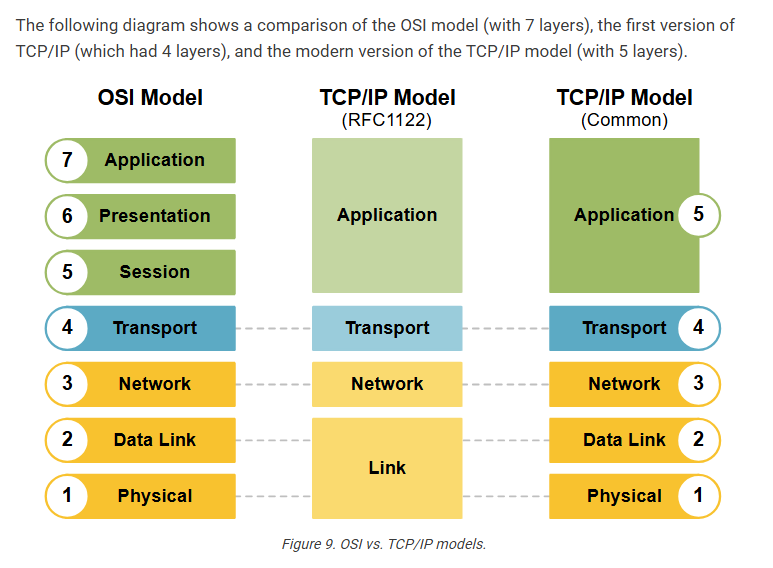

Chmarski Napisano 13 stycznia Napisano 13 stycznia Ja właśnie trzepię coroczne egzaminy recertyfikacyjne z sieci, serwerów, macierzy i ochrony danych. Nie mam czasu (ochoty też) na zastanawianie się co tam firmy produkujące audio voodo wysmarują by się spełniało. Jeszcze raz powtarzam, jeśli by takie kable wpływały na integralność przesyłanych danych, to byłyby powszechnie użytkowane. Czy zero lub jedynka wysłana po kablu srebrnym różni się od tej wysłanej po kablu miedzianym czy przez wifi? OK, ostatnie co tu wklejam, bo dalszą dyskusję uważam za bezcelową: Kabelek (zwykły lub audiofilski) czy wifi są na samym dole - warstwa 1 - fizyczna. Muzyka z Tidala jest w warstwie 7 - aplikacji. Pomiędzy nimi jest całe stado zabezpieczeń na poszczególnych warstwach by dane przekazywane w warstwie 7 (aplikacyjnej) nie były, jak to w IT mówimy - "skompromitowane". Jak ktoś chce kupować sobie kable LAN audiofilskie, to wolna droga. Ja zapytany o zdanie zawsze odpowiem, ze to wyrzucone pieniądze w błoto. Żeby nie było, uważam że lepsze kable do podłączenia ramienia gramofonowego jak najbardziej mają sens. Tu ekranowanie bardzo pomaga. Odpisz, cytując
