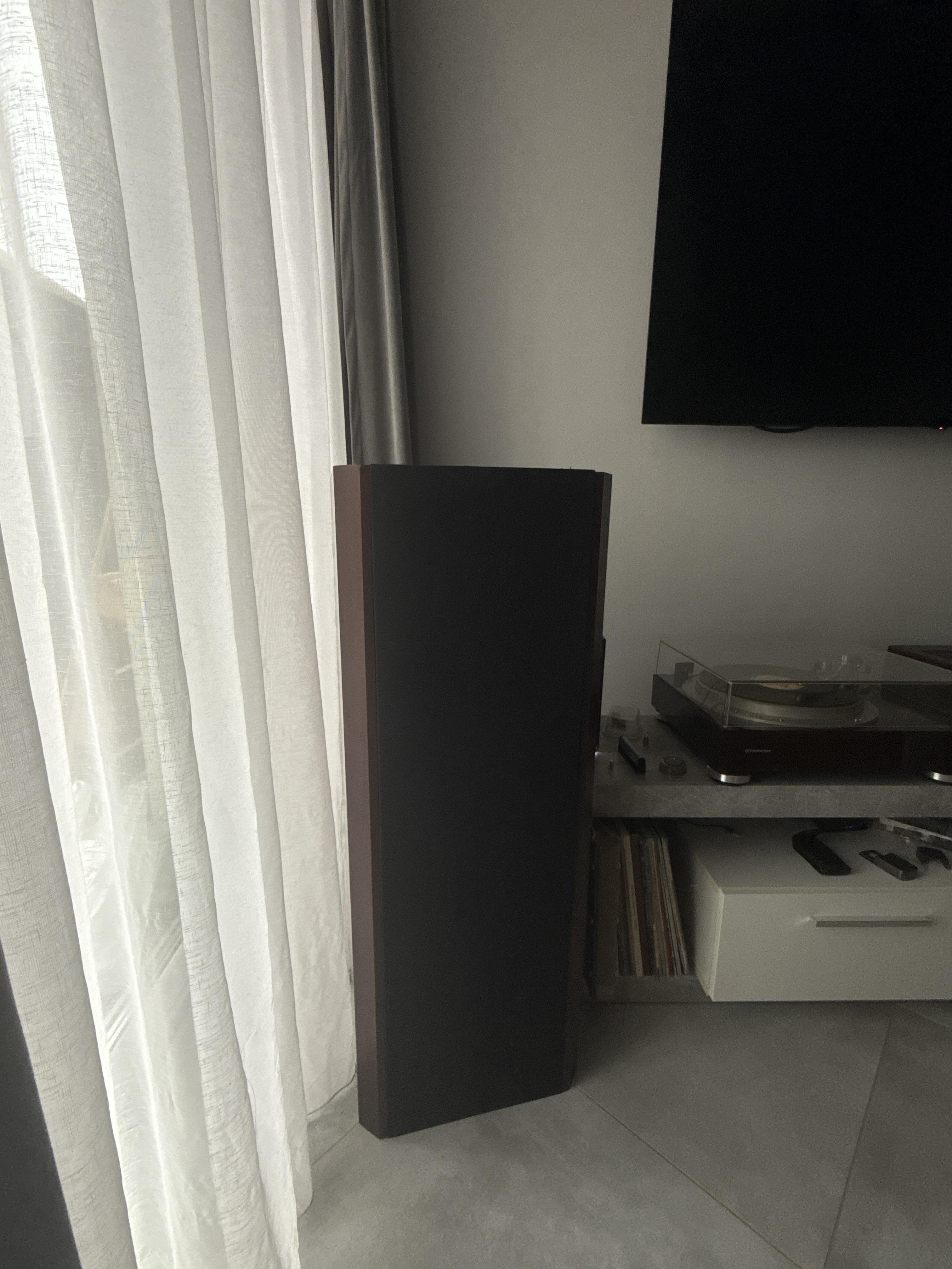

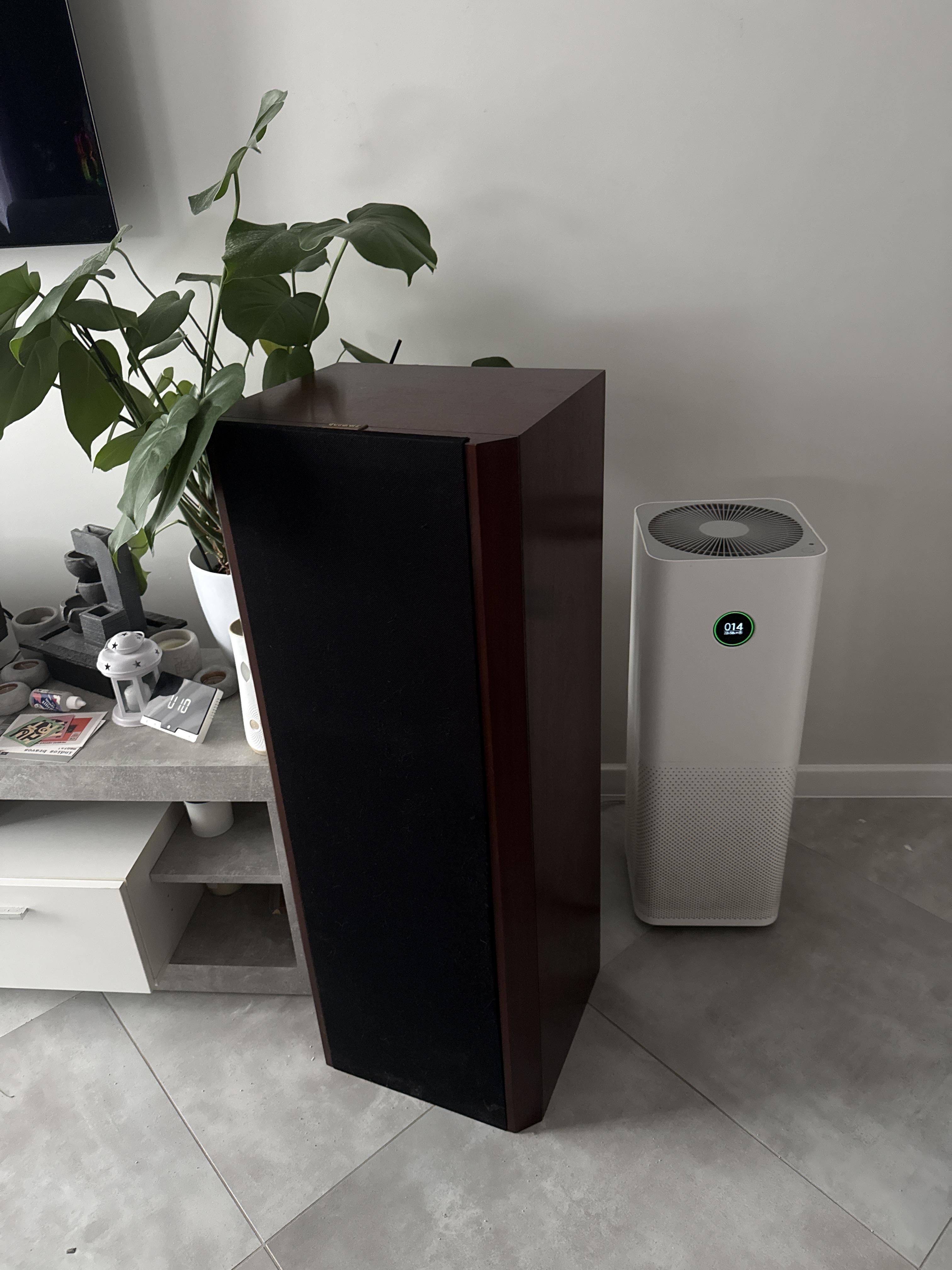

Konar Ever Napisano 24 stycznia Autor Napisano 24 stycznia (edytowany) 5 minut temu, DiBatonio napisał: Od tylnej ściany to trochę mało. Pamiętaj, że odległości od tylnej ściany i od ścian bocznych muszą być różne, nie mogą być takie same np.40cm od każdej ze ścian. Niestety przy tych kablach to jest mój max, od ścian bocznych mam takie pole manewru, że nie mam go wcale na 1 zdjęciu lewy głośnik, który ma firankę prawie dotykającą glosnika na 2 zdjęciu prawy głośnik, który ma aż za dużo przestrzeni. Postawiłem tam oczyszczacz powietrza narazie, żebyś chociaż minimalnie wyrównać akustykę oczywiście zmienię kable na dłuższe i odsunę głośniki bardziej, ale no niestety to nie na tą chwilę bo musiałbym z tysiaka za nie dać Edytowano 24 stycznia przez Konar Ever Odpisz, cytując
