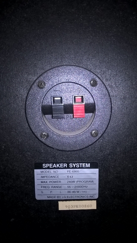

Rozumiem, że chcesz wyciągnąć głośniki z kolumn LG rodziców i jakoś je zastosować w swoim systemie audio? icon_wink.gif
Oczywiście to żart, ale aby nie było nieporozumień pisz poprawnie i ... patrz na końcowe zdania tego posta.
A zupełnie poważnie, to obawiam się, że kolumny LG nie będą odpowiednie.
Przede wszystkim jakościowo, bo to pewnie nic ciekawego. Musiałbym zobaczyć. Zrób fotkę z przodu i tyłu. oraz zbliżenie zacisków głośnikowych. W szczególności tabliczki znamionowej, o ile taka jest.
Tak, czy inaczej podejrzewam, że to będzie jakby próba zamontowania do samochodu łysych letnich opon podczas śliskiej zimy icon_confused.gif

Tak wyglądają te kolumny LG:

Tak myślałem. To kolumny na których można posłuchać, czy coś w ogóle gra. Może na jakiś krótki czas można by ich użyć "na przetrwanie", póki nie uzbiera się na kolumny z prawdziwego zdarzenia. Ale na pewno nie jako pełnoprawny partner dla elektroniki, którą zamierzasz kupić.
A za te kolumny LG, to żona by Cię nie objechała? icon_wink.gif Piękne, to one nie są.
