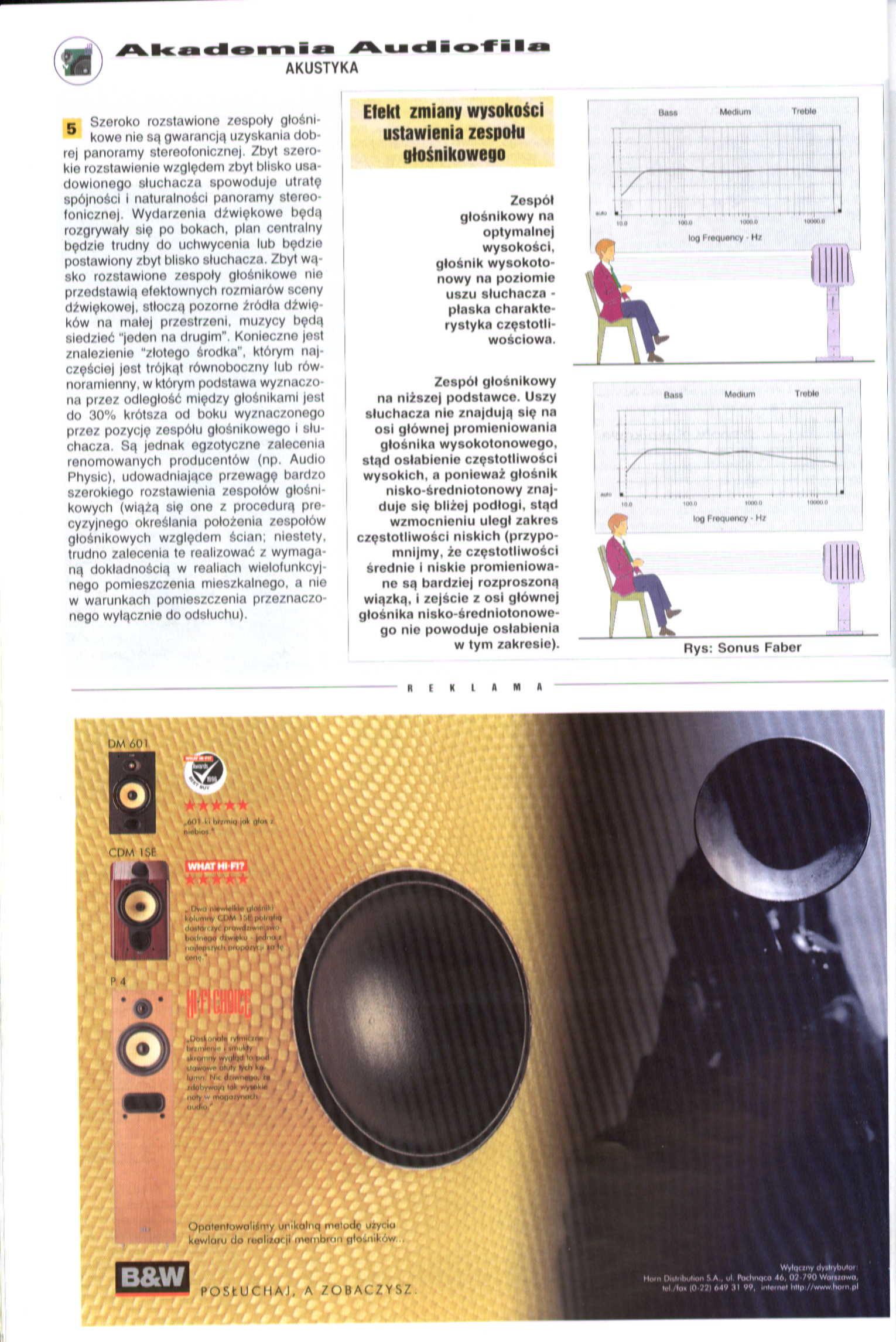

Angel Napisano 19 kwietnia 2016 Napisano 19 kwietnia 2016 Póki ktoś nie odpowie, to może jeszcze ja.Oczywiście najprostszymi i najbardziej radykalnymi sposobami są: wymiana kolumn na inne albo któregoś z elementów elektroniki.Innym sposobem może być taka adaptacja akustyczna, by było w pokoju więcej elementów rozpraszających i pochłaniających dźwięk.Jeszcze innym ingerencja w strojenie albo dodanie do głośnika wysokotonowego jakiegoś elementu elektronicznego łagodzącego dźwięk.MobyDick coś kiedyś o tym pisał, może się tu zjawi i wytłumaczy co i jak.Ale wiadomo. Taka ingerencja w kolumny, to zmiana zamysłu konstruktora i trzeba uważać, by czegoś przy okazji nie zepsuć w dźwięku.Kolejny sposób, to umieszczenie głośnika wysokotonowego niżej niż uszy siedzącego słuchacza. Ale wówczas niskie tony ulegną wzmocnieniu. Czasem tylko subiektywnemu. Ponieważ można opuścić niżej kolumny (bardziej da się standowe, umieszczając an niższych podstawkach) albo można zastosować wyższe siedzisko i wówczas pozycja kolumn się nie zmienia a Ty siedzisz wyżej.Rysunek obrazujący to o czym piszę znajduje się w załączniku.Nie wiadomo jednak, czy te działania pomogą. A przy okazji niwelacji sybilantów możemy zubożyć także najwyższe partie wysokotonowe. Oczywiście niemal każdy z tych sposobów ma tyle wad co zalet. Czasami to sztuka kompromisu.No, może odpowiednie dobranie kolumn do pomieszczenia, wzmacniacza (reszty elektroniki) i gustu jest bez wad.Poza jedną podstawową. Ceną. Odpisz, cytując
ToTameALand Napisano 19 kwietnia 2016 Autor Napisano 19 kwietnia 2016 Dziękuję za (jak zwykle) rzetelną odpowiedźPóki co wymiana i kolumn, i wzmacniacza, i DACa - odpada. Podobnie jak i ich modyfikacja.Umieszczenie twitterów poniżej poziomu uszu również będzie trudne - Magnaty są dość wysokie.Pokombinuję zatem z wygłuszaniem pokoju lub jestem skazany na syki w niektórych utworach. Niemniej jednak, gdyby ktoś polecił jeszcze jakieś kable mogące zniwelować syczące wokale - będę wdzięczny.A tak swoją drogą - czy pojawienie się tego nieprzyjemnego efektu świadczy o niewłaściwym doborze sprzętu, czy to raczej naturalne (wynikające z kiepskiej produkcji utworów) zjawisko? Odpisz, cytując
