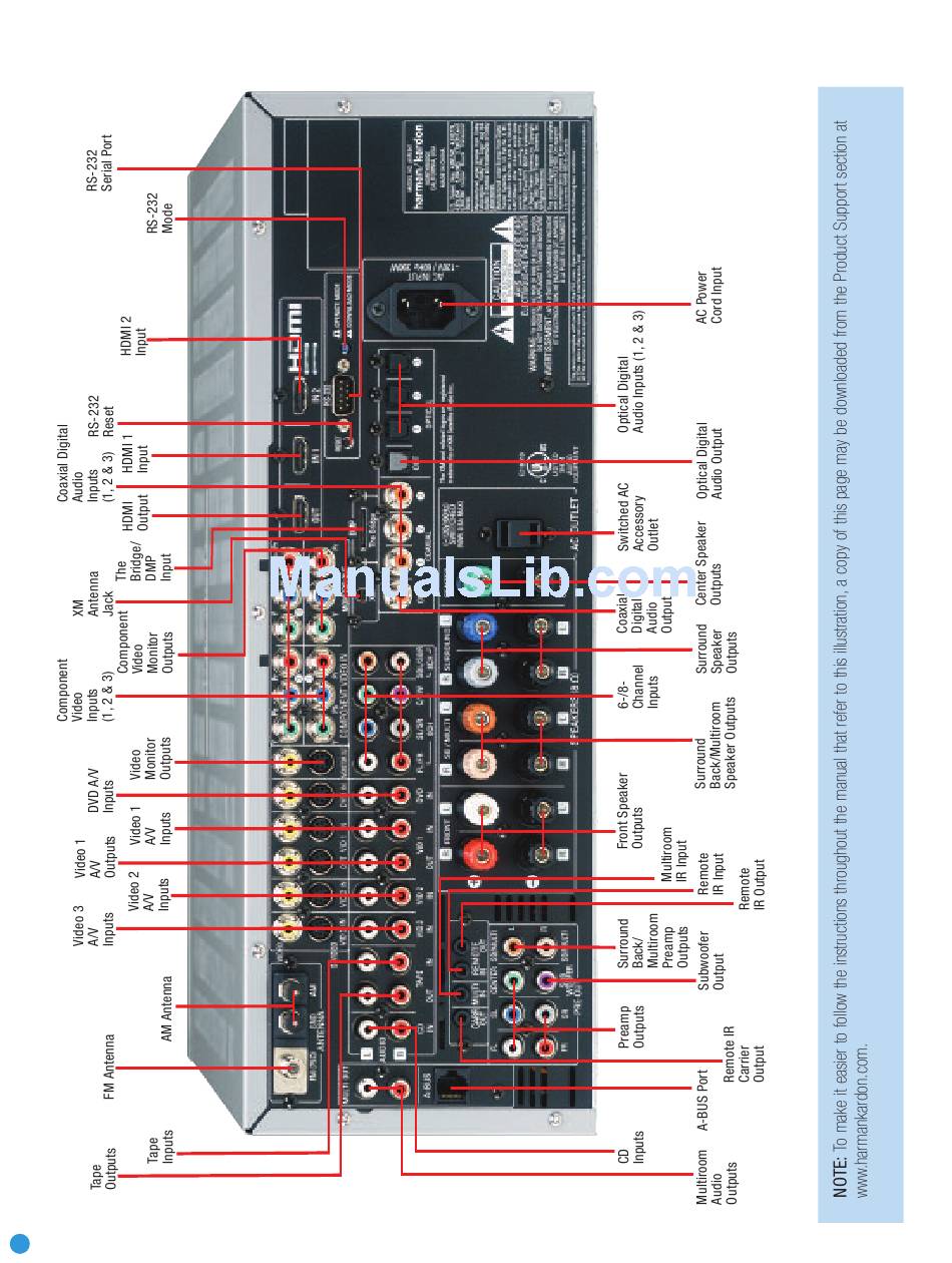

Witajcie,
chciałbym podłączyć Subwoofer Infinity SW-10 do amplitunera Harmana AVR347 i teraz pytanie jak najlepiej to zrobić? icon_wink.gif
Czy jeżeli podłącze się w Subie pod LFE, a w aplitunerze pod wyjscie Subwoofer to będzie działać? Jeżeli tak to jaki kabel do tego kupić?
W załączniku schematu obu urządzeń.

Witaj,
Dokładnie tak jak piszesz z amplitunera wychodzisz wyjściem sub out a do subwoofera wchodzisz pod gnizado LFE.
Jest to kabel z końcówkami chinch. Polecam jednak nabyć kabel dedykowany pod subwoofer np melodika.
Jak podlaczysz suba pamiętaj że należy go jeszcze włączyć w ustawieniach amplitunera. Jak będziesz miał jakieś problemy pisz.
