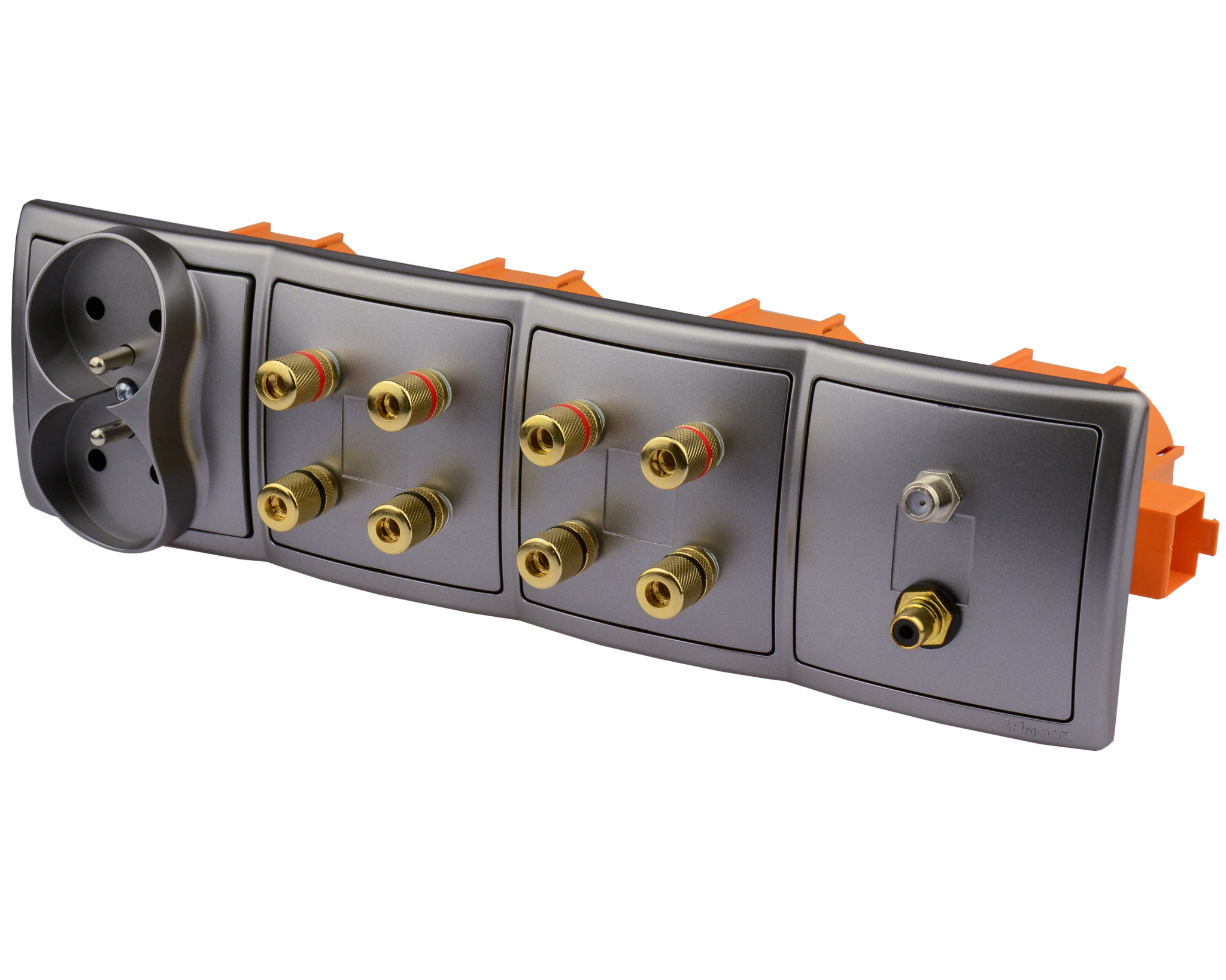

Butler Napisano 20 czerwca 2022 Napisano 20 czerwca 2022 1. Głośniki Atmos w systemie 5.1.2 masz lekko przed sobą, to już wiesz. Na boki to nominalnie mają mieć rozstaw 0,5-0,7 szerokości pokoju / miejsca odsłuchu. Myślę że w granicach krańca sofy z jednej i drugiej strony by było optymalnie. Tak, żeby osoba siedząca na krańcu nie miała obu głośników z jednej strony. 2. Zależy jakie głośniki kupisz, u siebie mam Klipsch PRO-18RC który potrzebuje 16cm, ale to spore przetworniki. 3. Najlepiej peszel... Ale nie każdy tak robi i też jest ok. Staraj się je prowadzić z dala od prądowych. I rób fotki z montażu, będziesz wiedział w razie czego gdzie są. 4. Nie kupowałem gniazd na przewody, wychodzą mi bezpośrednio ze ściany przez estetycznie przewiercone klasyczne gniazda podtynkowe w suchej zabudowie. Kable możesz też w przypodłogowych listwach ukryć. 5. Trudny temat z subem. Po układzie wychodzi że racjonalnie by było go postawić z lewej bądź prawej strony sofy. Albo dwa z obu stron 6. 2,5mm będzie ok, nawet 1,5mm dla surround i Atmos będzie prawidłowo. 7. Zasilanie, ethernet (może być więcej jak jeden np. do amplitunera i odtwarzacza multi), kablówka/satelita. Jakbyś brał pod uwagę projektor to HDMI na sufit. 8. Najmniejszą linią oporu, jak Ci wygodnie. Z zasady jednak warto je z zasadami prowadzić prostopadle bądź równolegle do miejsca docelowego montażu. Odpisz, cytując
Zdziszek Napisano 21 czerwca 2022 Autor Napisano 21 czerwca 2022 (edytowany) Dnia 20.06.2022 o 18:15, Butler napisał: 1. Głośniki Atmos w systemie 5.1.2 masz lekko przed sobą, to już wiesz. Na boki to nominalnie mają mieć rozstaw 0,5-0,7 szerokości pokoju / miejsca odsłuchu. Myślę że w granicach krańca sofy z jednej i drugiej strony by było optymalnie. Tak, żeby osoba siedząca na krańcu nie miała obu głośników z jednej strony. 2. Zależy jakie głośniki kupisz, u siebie mam Klipsch PRO-18RC który potrzebuje 16cm, ale to spore przetworniki. 3. Najlepiej peszel... Ale nie każdy tak robi i też jest ok. Staraj się je prowadzić z dala od prądowych. I rób fotki z montażu, będziesz wiedział w razie czego gdzie są. 4. Nie kupowałem gniazd na przewody, wychodzą mi bezpośrednio ze ściany przez estetycznie przewiercone klasyczne gniazda podtynkowe w suchej zabudowie. Kable możesz też w przypodłogowych listwach ukryć. 5. Trudny temat z subem. Po układzie wychodzi że racjonalnie by było go postawić z lewej bądź prawej strony sofy. Albo dwa z obu stron 6. 2,5mm będzie ok, nawet 1,5mm dla surround i Atmos będzie prawidłowo. 7. Zasilanie, ethernet (może być więcej jak jeden np. do amplitunera i odtwarzacza multi), kablówka/satelita. Jakbyś brał pod uwagę projektor to HDMI na sufit. 8. Najmniejszą linią oporu, jak Ci wygodnie. Z zasady jednak warto je z zasadami prowadzić prostopadle bądź równolegle do miejsca docelowego montażu. Dzięki za podzielenie się wiedzą Poniżej moje komentarze ad1. czyli na szerokość wychodzimy delikatnie za skrajnego słuchacza ad2. załóżmy, że chciałbym opuścić sufit max 10 cm, czy będę miał z czego wybierać? ad3. kable audio obok prądowych - będą zakłócenia? ad4. możesz podzielić się foto, nie do końca potrafię sobie to wyobrazić tzn. to: "estetycznie przewiercone klasyczne gniazda podtynkowe w suchej zabudowie" ad5. 2 suby? Czy lepiej dorzucić hajsu do jednej potężnej bestii? ad6. ok, lecimy z 2.5mm ad7. czyli mamy zasilanie pod każde urządzenie, ethernet do amplitunera, każdej konsoli, tv i cokolwiek jeszcze będzie tego potrzebowało - robić oddzielny kabel czy switch? ad8. rozumiem, kwestia indywidualna dodam pkt 9 - Ma ktoś zdanie/opinię/uwagi na temat dodania wzmacniacza stereo do systemu, tak aby wykorzystać kolumny zarówno do kina jak i do muzyki? Mam tutaj na myśli jak to technicznie wygląda, czy wówczas muszę dokupić streamer do wzmacniacza aby puścić muzykę z Tidal itd.? Generalnie podstawy podstaw - jak to ze sobą pospinać, jak z tego korzystać, czy muszę non stop coś przestawiać w ampli albo wzmaku...? Edytowano 21 czerwca 2022 przez Zdziszek Odpisz, cytując
Butler Napisano 21 czerwca 2022 Napisano 21 czerwca 2022 34 minuty temu, Zdziszek napisał: ad1. czyli na szerokość wychodzimy delikatnie za skrajnego słuchacza W Twoim przypadku tak. 35 minut temu, Zdziszek napisał: ad2. załóżmy, że chciałbym opuścić sufit max 10 cm, czy będę miał z czego wybierać? Jasne. Na przykładzie Magnat... IC62 80mm, Magnat IC51 81mm, Magnat IC82 100mm. Bez problemu coś dopasujesz. 43 minuty temu, Zdziszek napisał: ad3. kable audio obok prądowych - będą zakłócenia? Zakłócenia... Mogą być, ale nie muszą. Moim zdaniem lepiej dmuchać na zimne. Nie trzymaj ich blisko siebie. 45 minut temu, Zdziszek napisał: ad4. możesz podzielić się foto, nie do końca potrafię sobie to wyobrazić tzn. to: "estetycznie przewiercone klasyczne gniazda podtynkowe w suchej zabudowie" Wywaliłem gniazdo od kablówki i w tym miejscu mam otwór z którego wychodzi kabel do głośników. Ale zrobisz jak uważasz, jak kupisz dedykowane z gniazdami głośnikowymi też będzie ok. Ja chciałem uniknąć wszelkich pośrednich połączeń. 51 minut temu, Zdziszek napisał: ad5. 2 suby? Czy lepiej dorzucić hajsu do jednej potężnej bestii? Jedna bestia da Ci potężny bas, ale możesz mieć problem by go kontrolować. W jednym miejscu salonu będzie wątroba grać, a w innym odczujesz niedosyt. Dwa (i więcej) subów pomagają lepiej wypełnić pomieszczenie. 55 minut temu, Zdziszek napisał: ad6. ok, lecimy z 2.5mm 👍 56 minut temu, Zdziszek napisał: ad7. czyli mamy zasilanie pod każde urządzenie, ethernet do amplitunera, każdej konsoli, tv i cokolwiek jeszcze będzie tego potrzebowało - robić oddzielny kabel czy switch? Możesz dać switch Wszystko zależy jak masz sieć w domu rozprowadzoną, ja mam router 8 metrów od TV, taniej i rozsądniej było mi kupić trzy przewody ethernet niż kupować kolejny switch. 59 minut temu, Zdziszek napisał: pkt 9 - Ma ktoś zdanie/opinię/uwagi na temat dodania wzmacniacza stereo do systemu, tak aby wykorzystać kolumny zarówno do kina jak i do muzyki? Mam tutaj na myśli jak to technicznie wygląda, czy wówczas muszę dokupić streamer do wzmacniacza aby puścić muzykę z Tidal itd.? Generalnie podstawy podstaw - jak to ze sobą pospinać, jak z tego korzystać, czy muszę non stop coś przestawiać w ampli albo wzmaku...? Kupujesz amplituner mający pre-out przynajmniej na frontowe kanały. Pozwalają one na wyjście na zewnętrzną końcówkę mocy. Dodajesz do tego dobry wzmacniacz stereo który ma opcję pracy jako końcówka mocy, np, Atoll IN-200 (podłączenie by-pass). Słuchasz kina, integra działa tylko jako końcówka dla tych przednich kanałów odciążając amplituner. Chcesz muzyki stereo, nie używasz amplitunera tylko przełączasz się na inne źródło w Atollu (streamer czy odtwarzacz CD itp). Możesz też wybrać prostszą opcję, zamiast integry kupić samą końcówkę, wówczas jednak wszystkie źródła przechodzą przez amplituner. Tak mam u siebie w połączeniu Denon AVC-X4700H i Atoll AM200 Odpisz, cytując

Butler Napisano 24 czerwca 2022 Napisano 24 czerwca 2022 2 minuty temu, Zdziszek napisał: AD2. Czyli oprócz zakupu samego głośnika, to muszę jeszcze dokupić, dorobić coś takiego? https://glosniki-instalacyjne.pl/category/akcesoria-montazowe-podtynkowe-obudowy-do-glosnikow/2 Możesz, ale nie musisz. Głośniki instalacyjne są zaprojektowane do montażu bezpośrednio w płycie gipsowej, zadbać jednak należy o wypełnienie szczelnie wełną mineralną/skalną pustych przestrzeni. 5 minut temu, Zdziszek napisał: AD3. Jaką mam alternatywę w takim razie, co do głośników tylnych, jak widzisz na projekcie z prawej strony mam 0 ścian, z lewej ścianę okna. Ja widzę u Ciebie głośniki typu bipol/dipol powieszone na ścianie za sofą. Zerknij na ten temat Odpisz, cytując
Zdziszek Napisano 26 czerwca 2022 Autor Napisano 26 czerwca 2022 (edytowany) Dnia 24.06.2022 o 13:59, Butler napisał: Możesz, ale nie musisz. Głośniki instalacyjne są zaprojektowane do montażu bezpośrednio w płycie gipsowej, zadbać jednak należy o wypełnienie szczelnie wełną mineralną/skalną pustych przestrzeni. Ja widzę u Ciebie głośniki typu bipol/dipol powieszone na ścianie za sofą. Zerknij na ten temat Hej, odnośnie Twojego: Ja widzę u Ciebie głośniki typu bipol/dipol powieszone na ścianie za sofą. Zerknij na ten temat odpisywałem na komentarz kolegi: "3. Tutaj opcji jest kilka, ale przytwierdzanie ich tynkiem, czy wpuszczanie w niego jest jedną z najgorszych, bo w sytuacji kiedy przewiercisz kabel wieszając coś na ścianie, bądź w trakcie inwestycji nie będziesz prowadził inwentaryzacji i kontroli nad tym, czy w trakcie prac nic się z nimi nie stało, może Cię czekać niestety kosztowne rozbieranie na nowo" Przez "jaką alternatywę" miałem na myśli, jakie mam inne opcje co do wyprowadzenia kabli na tyły? Głośniki i ich dobór - daleko mi jeszcze do tego i nie chcę mieszać wątków. Więc jeszcze raz: jeżeli nie tynkowanie kabli w ścianie, to co? Pamiętajcie proszę jak wygląda mój salon i jakie są jego ograniczenia. Dzięki! Edytowano 26 czerwca 2022 przez Zdziszek Odpisz, cytując
