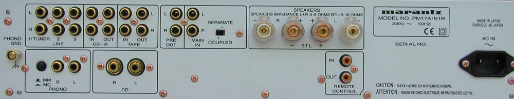

tom7 Napisano 13 marca 2009 Autor Udostępnij Napisano 13 marca 2009 Czy może jest to wejście "main in" tak jak na załączonym zdjęciu ? Odpisz, cytując Link do komentarza Udostępnij na innych stronach More sharing options...
dd6 Napisano 13 marca 2009 Udostępnij Napisano 13 marca 2009 To "main in" w marantzu sie nie nadaje, bo działa tylko po ręcznym przełączeniu (ten przełącznik obok). Służyło to albo do wykorzystania samej końcówki mocy, albo do podłączenia pomiędzy pre-out i main-in korektora dźwięku. Odpisz, cytując Link do komentarza Udostępnij na innych stronach More sharing options...
dd6 Napisano 13 marca 2009 Udostępnij Napisano 13 marca 2009 Po angielsku nazywa się to często "home theater bypass", "ht bypass". Trzeba poszukać. Odpisz, cytując Link do komentarza Udostępnij na innych stronach More sharing options...
