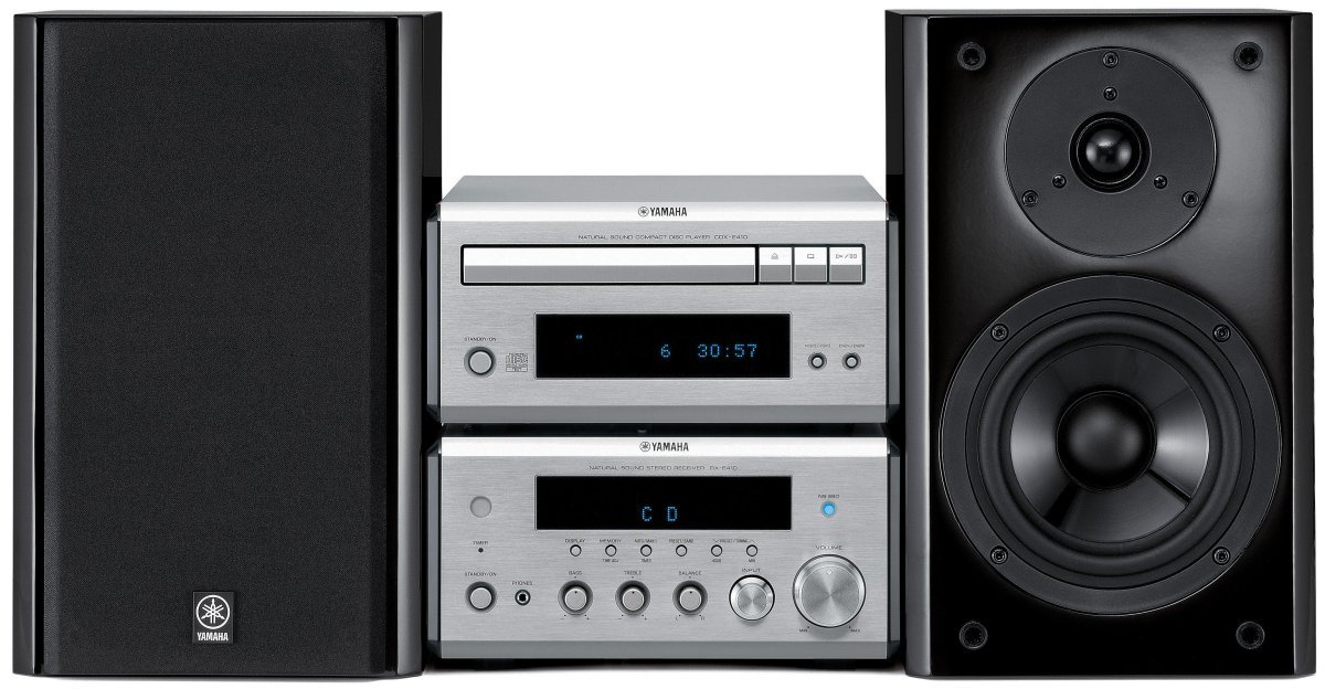

Fono Master Napisano 21 marca 2009 Udostępnij Napisano 21 marca 2009 Do tych 9m2 ,tradycyjnie micro wieża Yamaha Piano Craft ,zawsze można zanienić w przyszłości kolumny na lepsze lub podłączyć suba jak zajdzie taka potrzeba.Model zdaje się 410 tylko nie wiem czy jeszcze jest produkowany, w MM na pewno mają.Te modele z DVD są gorsze. Odpisz, cytując Link do komentarza Udostępnij na innych stronach More sharing options...
Fono Master Napisano 21 marca 2009 Udostępnij Napisano 21 marca 2009 Właśnie o takie coś mi chodziło we wpisie powyżej:Yamaha PianoCraft E410Mini zestaw stereo, 2x60W, MP3. RDS. Możliwość podłączenia I-Poda.Kolor: elektronika srebrny lub czarny, głośniki wiśnia lub czarny.Rodzina PianoCraftów firmy Yamaha to już prawdziwa legenda na rynku wysokiej jakości obrazu i dźwięku. Najnowsze modele tej serii - E410 to zestawy mini tylko z wyglądu. W rzeczywistości, Yamaha proponuje nam niezwykłe, zaawansowane połączenie odtwarzacza CD ze wzmacniaczem stereo i tunerem stacji radiowych, które z całą pewnością będzie idealnie pasowało do Twojego salonu lub sypialni. PianoCraft E410 jest wyposażony w uniwersalny napęd CD, odtwarzający oprócz standardowych płyt kompaktowych, również płyty z zapisanymi skompresowanymi plikami MP3 i WMA. Jedno koaksjalne oraz jedno optyczne wyjście cyfrowe gwarantuje bezstratne przesyłanie sygnału. Posiada tuner radiowy z pamięcią 40 stacji.Uniwersalność zestawów polega dodatkowo na tym, że można odsłuchiwać muzykę zapisaną na przenośnym odtwarzaczu iPod. Wystarczy podłączyć jednym kablem opcjonalną stację dokującą YDS-10 firmy Yamaha do odpowiedniego gniazda wzmacniacza, żeby móc się cieszyć materiałem nagranym na iPoda. Zestaw dostarczany jest z kolumnami głośnikowymi, które mogą być wykończone ekskluzywnym czarnym lakierem fortepianowym lub stonowaną, elegancką okleiną w kolorze drewna wiśniowego.Komponenty elektroniczne, zarówno sekcja wzmacniacza z tunerem, jak i sekcja CD dostępne są w kolorze srebrnym lub, jako nowość, w bardzo modnej ostatnio czerni.SPECYFIKACJA:- moc wzmacniacza : 2 X 60 W - linear damping - Pure direct - tuner FM/MW z pamięcią 40 stacji - wyjście na Subwoofer - złącze pod iPod - wyjście optyczne i koaksialne cyfrowe - wyświetlacz 3 liniowy - CD text - Odtwarzanie formatów : MP3, WMA, - pozłacane końcówki - 2-drożne głośniki kolumnowe - bass reflex - ekranowane magnetycznie - 13-cm głośnik niskotonowy - basowy - 2.5-cm głośnik wysokotonowy - tweeter Odpisz, cytując Link do komentarza Udostępnij na innych stronach More sharing options...

LadyEvil Napisano 4 kwietnia 2009 Autor Udostępnij Napisano 4 kwietnia 2009 Jestem zachwycona tą wieżyczką. Na razie taki sprzęt całkowicie mi wystarcza. Nie spodziewałam się takiego dźwięku za tą cenę. Do tego bardzo ładny, prosty wygląd. Dzięki jeszcze raz . Pozdrawiam. Odpisz, cytując Link do komentarza Udostępnij na innych stronach More sharing options...
