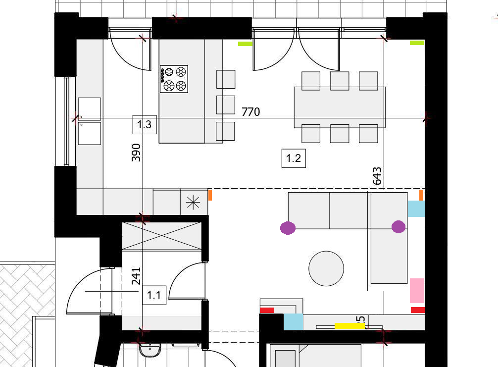

Panowie, w planach instalacja kina domowego w systemie 5.2 plus amplituner, w domu jednorodzinnym w salonie połączonym z kuchnią (około 40m2) z wysokim sufitem ok. 620cm.
W planach:
  • telewizor 77 cali
  • gres na podłogach
  • sufit płyty GK
  • narożnik przed telewizorem
  • na bocznej ścianie półki na rośliny/książki
Wstawiam zdjęcia poglądowe - pierwotnie miała być antresola, ale zrezygnowaliśmy z niej, rozłożenie salonu do modyfikacji.
Zastanawiam się nad ustawieniem głośników, głównie tył.  Obecnie stan w trakcie doprowadzania do stanu deweloperskiego.
W kwestii akustyki jestem zielony. Przeznaczenie głównie filmy/konsola, do stereo mam zestaw słuchawkowy. Nie jestem audiofilem, ale lubię czyste brzmienie.
Możecie doradzić plan rozłożenia lub znacie firmy/salony w Krakowie, które za opłatą oferują instalację całego systemu?
Kobieta i projektantka wnętrz gonią mnie z planem salonu :)
Budżet 20 - 50 tyś.
Z góry dziękuję za pomoc!

5.2, czyli LCR + surround + 2 suby?
Kominek będzie jak na wizualizacji?
5.2: Surround referencyjnie jest około 120 stopni od osi, a więc po bokach lekko z tyłu.
7.2: wówczas pierwsza para surround praktycznie po bokach, druga para (back surround) 135 stopni od osi.
W obu przypadkach zachowujesz minimum 1m od głośnika do ucha, wysokość głośników na poziomie uszu.
Jeśli będą dwa suby, to rozmieść je na przeciwległych rogach pomieszczenia, albo naprzeciwko siebie. Nie na jednej ścianie.
Atmos.... Sufit masz za wysoko. Trzeba by było stosować wiszące glosniki. Mimo to zachęcam, to obecnie najbardziej zaawansowany tryb kina domowego bez porównania dający lepsze wrażenia od zwykłego systemu na jednej płaszczyźnie.

Antresoli nie będzie, ale kominek mnie kłuje tutaj bo wypada akurat tam gdzie prawy front miałby swoje miejsce.
7 w podstawie bym zrobił, na wysokości uszu.
Prawy Surround onwall lub inwall na meblach kuchennych, drugi po lewej symetrycznie.
Lewy Surround Back z tyłu w rogu, prawy obok drzwi tarasowych.
@Piotr Sonido, jak kolega zaakceptuje takie wiszące z sufitu UFO, to ja bym to klepnał.

System 5.2 rozumiem jako dwie kolumny podłogowe jako fronty plus głośnik centralny pod telewizorem, dwa subwoofery i dwa głośniki na tyłach. Dobrze rozumiem? Przyznam, że pomysł z systemem 5.2 zaczerpnąłem z innego tematu, gdzie osoba pisała o salonie z wysokim sufitem i otrzymała poradę, że dobrze mieć dwa subwoofery.  Możliwe, że źle zrozumiałem, to poprawcie mnie.
Obecnie w mieszkaniu w bloku mam telewizor 65 cali do którego podłączone są dwie kolumny Monitor Audio Bronze 5 i podpięte pod Sonos AMP - przy muzyce super, ale w filmach już średnio.
Wykończenie salonu planowane jest w dość minimalistycznym, chłodnym stylu (odmiennie od tego jak przedstawia wizualizacja) , gdzie kominek będzie użytkowany bardzo sporadycznie. Z kominkiem rozumiem, że chodzi o kwestie zaburzeń w odbiorze dźwięku?
Nienawidzę mieć na widoku kabli, to czy instalacja głośników bezprzewodowych na tyłach ma sens? Partnerka bardzo się krzywi na pomysł głośników podstawkowych, nie pasuje jej to do wizji salonu, i proponuje głośniki płaskie, przypominające wyglądem deski - istnieją takie?

Bez antresoli, na ścianie bocznej w kierunku kuchni w miejscu antresoli będzie poprowadzona ściana do sufitu. Narożnik chciałbym, aby był tam, gdzie powinien być żeby zachować komfort akustyczny.
Zdaje sobie sprawę, że pomieszczenie i rozkład średnio są "kinowe", ale próbuje połączyć moje oczekiwania dźwiękowe z możliwościami pomieszczenia.
Pytanie o sklep ma na celu, żeby ktoś przyjechał, ocenił i wskazał gdzie konkretnie poprowadzić kable, ile tych kabli ma być, jak rozłożyć głosniki. Czy głośniki mogą być w/na ścianach bocznych? Możliwości poprowadzenia kabli na tyłach. W tych sprawach jestem zielony, zdaje sobie sprawę, że mogę przepłacić, stąd pytanie o kogoś, kto nie będzie mi proponował czarodziejskich kabli :) A przy okazji będę mógł zrobić odsłuch proponowanych zestawów.

To będzie mało komfortowe mając głośnik i kominek w jednym miejscu. Mógłbyś kominek dać niżej, a nad nim głośnik inwall/onwall, trzeba by zapytać fachowca czy tak można zrobić ze względu na ciepło, nie znam się na tym. Tak w ogóle przemyśl temat, coraz to surowsze przepisy sprawią że nie będziesz mógł z niego korzystać, szczególnie że jesteś z Krakowa. Ja komin wykorzystuję obecnie wyłącznie do wentylacji.

Rozkład głośników proponuję 7.2.2. Czerwony głośniki frontowe L/R, żółty C, pomarańczowy Surround L/R (zwróć uwagę że jeden zabudowany w meblach kuchennych lub montowany na nich), zielony Surround Back L/R, fiolet Atmos, niebieski SUB, różowy elektronika. Ze względu na specyfikę salonu zrezygnował bym z wolnostojących kolumn, wszystkie on/wall albo in/wall. Prawdidłowo skonfigurowane kino odcina we wszystkich kolumnach poniżej 80Hz, za bas ma odpowiadać wyłącznie kanał LFE a więc suby. W gotowych systemach z dużymi frontowymi kolumnami nie wykorzystuje się ich potencjału. Owszem, możesz postawić duże kolumny jeśli postawisz na odbiór stereo, ale gdzie? Przed kominkiem?
A tu masz jakieś fotki innych inwall (wbudowanych w ścianę) albo onwall (wiszących), pomijamy rozstawienie bo jest złe ;)
