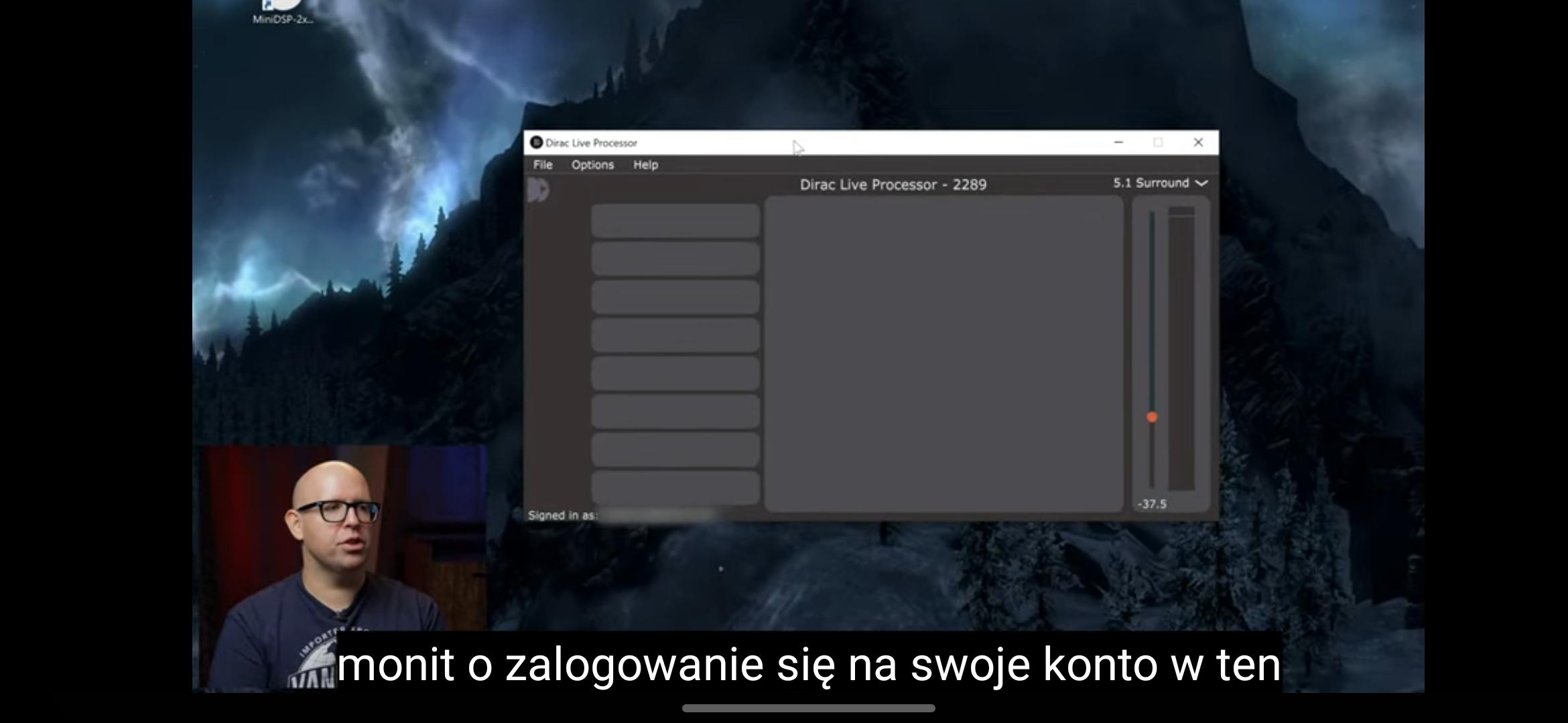

Fonn Napisano 27 kwietnia 2025 Autor Napisano 27 kwietnia 2025 Muszę pożyczyć innego łapka bo faktycznie coś chyba nie tak,nie jestem zbyt biegły w tych sprawach. Czy jest gdzieś tutorial jak krok po kroku instalować i uruchomić DL? 35 minut temu, tomek72 napisał: Nie zdążyłem z edycją akurat mam laptopa z czystym (po instalacji) W10, pobrałem teraz DL, zainstalował się i uruchomił bez problemu - nawet bez logowania na moje konto, połączenie z amplitunerem (RZ50) też działa. Wygląda na to że coś masz z systemem. Po zalogowaniu i otwarciu dl należy pobrać to co jest dla Windows po lewej ? Bo poniżej też jest do pobrania tylko do wyboru 32 bit i 64bit to który pobrać ten wyżej? Odpisz, cytując

tomek72 Napisano 27 kwietnia 2025 Napisano 27 kwietnia 2025 Dobra, już chyba wiem co się dzieje. Ty pobierasz procesor Dirac, nie o to chodzi. Pobierz Dirac Live z tego linku Odpisz, cytując
Fonn Napisano 27 kwietnia 2025 Autor Napisano 27 kwietnia 2025 8 minut temu, tomek72 napisał: Dobra, już chyba wiem co się dzieje. Ty pobierasz procesor Dirac, nie o to chodzi. Pobierz Dirac Live z tego linku No to pobierałem w pierwszej kolejności i wali błąd na niebiesko ,że z tym Windows nie obsłuży Odpisz, cytując
