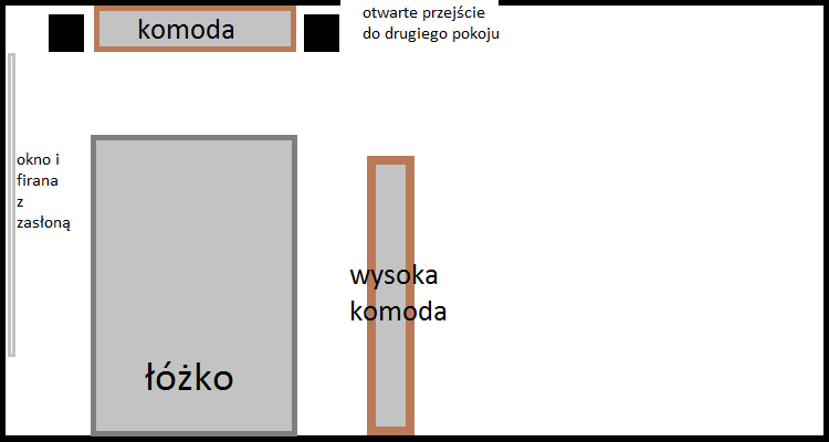

Poprzednio rozmawialiśmy głównie o sprzęcie do słuchania muzyki. Okazuje się jednak, że większy nacisk muszę położyć na inne zastosowanie. W tym pokoju muzyka słuchana będzie raczej jako tło (ze Spotify), po cichu lub średnio głośno. Chciałbym mieć tu naturalny i czysty dźwięk wypełniający pokój. Głównym przeznaczeniem sprzętu będą jednak filmy, w przypadku których lubimy solidny bas.
Załączam prosty szkic pokoju - jest długi, oglądać będziemy siedząc na łóżku, w poprzek pokoju, korzystając z połowy pomieszczenia. Planowane ustawienie kolumn zaznaczyłem czarnymi prostokątami (po bokach komody). Nad łóżkiem zamontowany będzie projektor, a nad komodą i kolumnami - duży ekran (chciałbym osiągnąć coś koło 100 cali). Wiem, że ustawienie akustyczne jest bardzo słabe - jedna kolumna blisko rogu pokoju, druga koło otwartego przejścia do drugiego pokoju, a do tego mebel między nimi. Ale z tym nic nie zrobię, pokój jest jaki jest, zagospodarowaliśmy go najlepiej jak się dało, a akustyka musiała zejść na dalszy plan. Wiem że z tego szału nie będzie, chciałbym uzyskać jak najlepszy efekt z tego czym dysponuję.
Załączony obrazek
Moje pytanie: czy sprzęt wybrany wcześniej sprawdzi się także w tym zastosowaniu? Co do amplitunerów: Onkyo podobno gra bardziej neutralnie i ma lepszy przetwornik cyfrowy (filmy odtwarzać będę z komputera po coaxialu), ale za to Yamaha ma bardziej wyrazisty kontur i fajną płynną regulację Loudness. Co do kolumn: czy któraś z wybranych zapewni mocne doznania w filmach jednocześnie grając czysto przy małej głośności?

Mogłem troszkę nie zachować skali na szkicu - wymiary pokoju to około 4m x 7m, co daje właśnie owe 28m^2. icon_smile.gif Samo łóżko ma 270 cm długości, dlatego trochę duże wyszło na szkicu. W każdym razie odległość głośników od głów słuchaczy będzie wynosiła około 3m.
Czyli z kolumn podłogowych zostają do poważnego porównania STX oraz Heco 701. Ale faktycznie pomysł głośników podstawkowych + subwoofer z punktu widzenia filmów jest niezły. Tylko czy przy cichym słuchaniu muzyki w tle nie będzie brakowało niskich tonów? Trochę basu jest zawsze mile widziane. icon_smile.gif Czy przy cichym odsłuchu ładniej zagrają podobnej klasy podłogówki czy podstawki + sub? Poza tym zostaje kwestia ceny - w takiej konfiguracji trzeba doliczyć koszt samych podstawek oraz subwoofera, więc na pewno mniej zostaje na głośniki. Około 900-1000 zł to raczej max co mógłbym wydać na 2 szt. Co w takim budżecie oglądać? Dobre opinie zdaje się zbierać Magnat Quantum 673 i nieco już przekraczający budżet Monitor Audio BX2.
Z Twojej wypowiedzi dot. amplitunerów wnioskuję, że w modelach wyższych Yamaha wydaje się być lepsza, ale porównując modele niższe ta różnica będzie raczej marginalna. Wobec tego trzeba po prostu osłuchiwać od razu zestawy amplituner+kolumny i wybrać najlepszy zestaw, a nie analizować je osobno.
A co myślisz w kwestii akustyki przy takim rozstawieniu głośników? Czy opcja głośników na podstawkach plus subwoofer może dać lepszy efekt? Gdyby padło na taki zestaw, prawdopodobnie subwoofer wylądowałby w samym rogu pokoju - obok niego stałaby podstawka głośnika, a na drugiej ścianie niedaleko zaczynałaby się zasłona. Na pewno będzie mniej "na widoku" niż byłyby niskotonówki w głośnikach podłogowych. Do tego filmy będziemy oglądać z dużego łóżka, siedząc dość daleko i wysoko - może się okazać, że konstrukcja łóżka zasłoni subwoofer i nie będziemy się z nim bezpośrednio widzieć.
EDIT: Ok, sprawdziłem - łóżko nie zasłoni, ale zasłona już częściowo tak. Nie ma innego miejsca na subwoofer w którym by nie przeszkadzał, więc jednak zostajemy w wersji kolumn podłogowych.
Czy gdyby STX oraz Heco miały zbyt mało basu do naszych filmów, czy możecie polecić jeszcze jakiś model, który kosztuje podobnie, ma trochę więcej basu i nadal gra nieźle? Rozumiem, że będzie to kosztem innych parametrów dźwięku, ale możemy to zaakceptować. Czytałem, że STX Electrino 250 daje radę, ale jest o 50% droższy. A może coś trochę tańszego? :/
