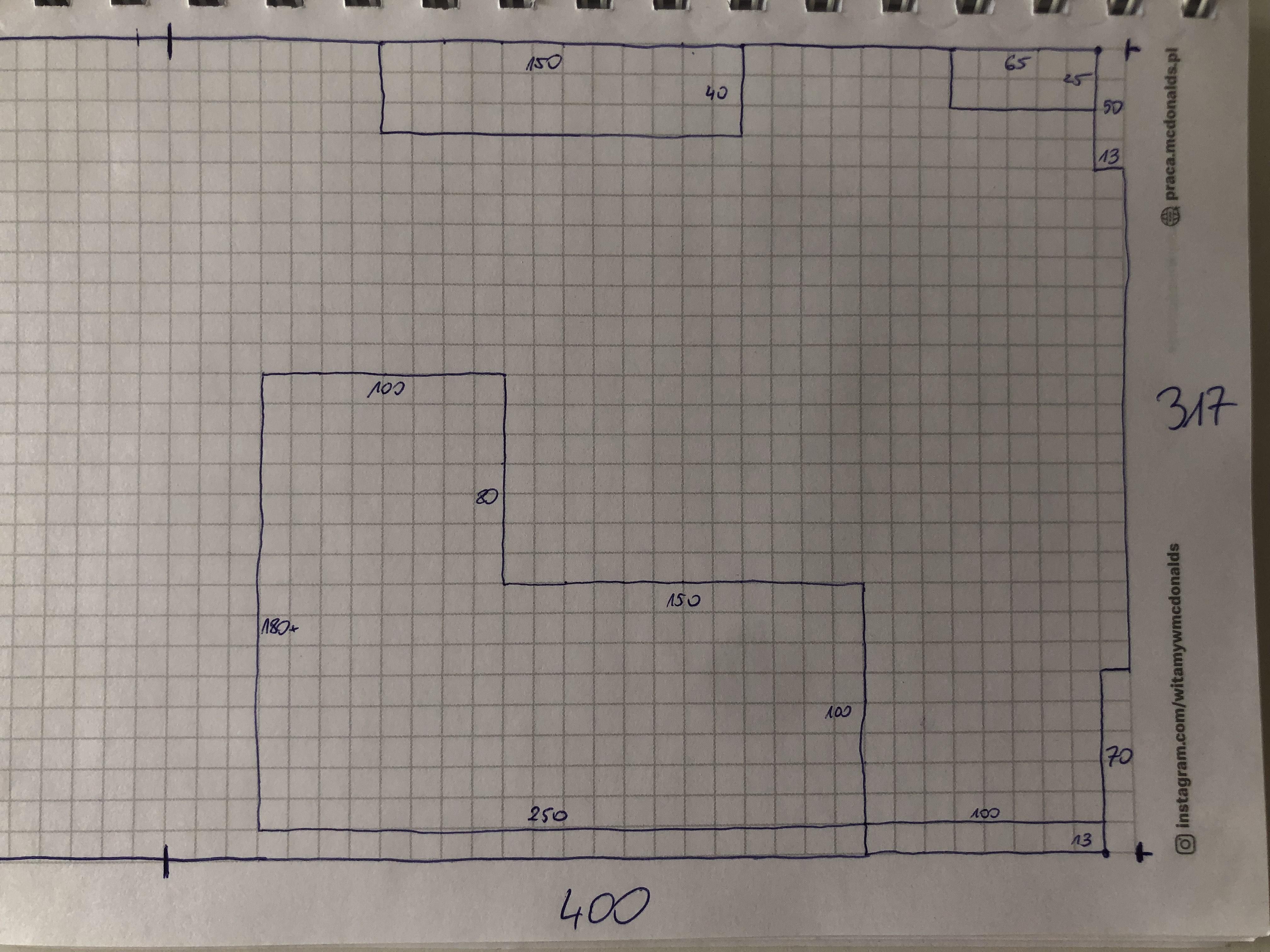

DBF Napisano 17 kwietnia Udostępnij Napisano 17 kwietnia Cześć Wszystkim! Patrząc jak wiele informacji wszędzie można znaleźć, to taki laik jak ja czuje się strasznie zagubiony w tym gąszczu i wlaśnie stąd ten post. Chciałbym zasięgnąć rad bardziej doświadczonych osób i ukierunkować swoją początkową przygodę z audio/video. Jesteśmy z żoną "świeżo" po wprowadzeniu się do Naszego pierwszego mieszkania i dopiero teraz interesujemy się tematem, ponieważ zawsze były ważniejsze rzeczy do sfinansowania i ogarnięcia (przykładem jest wieszak na kurtki ze zdjęcia, który w tym tygodniu został zastąpiony szafą i teraz czeka na nowy dom u Naszej znajomej). Nasz aneks kuchenny ma około 22m, z czego część wypoczynkowa jedyne 12m (niecałe 4m długości i 3.17m szerokości; oznaczone na planie). Kanapa odsunięta na około 10cm od ściany, odległość od TV to około 2.5m ale po zamontowaniu TV na ścianie będzie minimalnie więcej. Patrząc na takie wymiary i to co jest w internecie, to bardzo wątpiłem (i dalej trochę wątpie) w możliwości ogarnięcia tutaj fajnego zestawu KD ale nadzieja zachęciła mnie do napisania tutaj. Wiem już o tym, że KD za 5-6k, to o wiele gorsza inwestycja od stereo i stąd pomysł zakupu 2.0 z amplitunerem kina domowego, żebym był w stanie rozłożyć wydatki w czasie i mieć otwartą drogę do np 5.1 lub 5.1.2 (lub nawet 5.1.4) Poczytałem też, że kolumny podłogowe w tak niewielkim pomieszczeniu, które ma być wielofunkcyjne a nie tylko nastawione na KD, to może być strzał w kolano (żona się z tym zgadza patrząc po gabarytach), więc celuje w podstawkowe zamontowane albo na smukłych podstawkach albo na ścianie za pomocą uchwytów. Byłyby one po bokach TV (65 calowy) i w miarę blisko ściany, co pozwoliłoby na ustawienie ich w trójkącie równobocznym z centralną pozycją na kanapie (albo trochę bliżej TV, a wtedy z równobocznego zrobi się równoramienny). Tutaj muszę wtrącić, że szafka pod TV zostanie zmieniona (zrobię na zamówienie u stolarza, zeby dobrać takie wymiary i styl żeby pasowało do reszty mieszkania i żebym miał miejsce na pomieszczenie wszystkich sprzętów), wieszak po lewej od TV out, "pierdoły" po prawej od TV out. Zostanie lampa i regał na ksiązki. A z drugiej strony, to mamy regalik kawowy obok kanapy i on zostaje oraz rowerek stacjonarny, który też zostaje. Plan załączony jest w prowizorycznej skali (na tyle ile mogłem), gdzie 1 mała kratka to 12.5cm Drzwi balkonowe są w małej wnęce. Nie wykluczam kiedyś dywanu pod kanapą. Mam nadzieje, że plan oraz poglądowe zdjęcia z różnych perspektyw dają lepsze pojęcie o mojej sytuacji. Wracając do zestawu KD: zależy Nam i na odsłuchu muzyki ale w głowniej mierze na kinie pod filmy/seriale, tak żeby każda osoba na kanapie miała bardzo dobre wrażenia i wizualne i akustyczne. Nie wiem czy nie porywam się z motyką na słońce ale pomyślałem o Onkyo TX-RZ50 jako o sercu tego zestawu. Z tego co czytałem, to można do niego podpiąć również dodatkowy wzmaczniacz pod kolumny - jeśli kiedykolwiek poczułbym brak "jakości/mocy" w stereo, to jest to swojaka furtka bezpiecześtwa - czy to się zgadza? Dodatkowo trochę się podekscytowałem opiniami o DIRAC, który jest już wliczony w cenę tego amplitunera (nie ma Bass Control od razu ale ten amplituner nie obsługuje osobnego sterowania dwoma sub'ami, więc nie będzie mi się spieszyło z takim dodatkiem) i ponoć daje świetne rezultaty w pomieszczeniach, które nie są w świetny sposób przygotowane do audio. Spotkałem się też z opiniami, że ten amplituner pozwala na szerszą scenę w porównaniu do np Denona X3800 lub 4800. Jakieś alternatywy do tego amplitunera? Nie jest zbyt "ambitny" na to pomieszczenie? Dodam, że niedawno był w promo za granicą poniżej 5k PLN. Jeśli już uda się wybrać amplituner, to jak ugryźć zakup kolumn? Q350? LS50 meta? Diva 262? Unify Ref B6? Carina BS243.4? Polk Diamond 12mkII lub 15mkII (te dwie pary już "drogie")? Polk R200? Dali Opticon 1 mk2 lub Oberon 1 lub 3? Monitor Audio Silver 6G 50? Wharfedale EVO 4.2? Bardzo dużo opcji i oczywiście pytania: co zagra "ok" w stereo i będzie się dobrze nadawało do KD? Co z tego będzie dobre do mojego pomieszczenia? Jak duża różnica będzie pomiędzy najtańszymi z tej listy (lub modelami, które polecacie spoza listy) i najdroższymi (te Polki Diamond'y jednak swoje już kosztują)? Podsumowując: jakie combo ampli i stereo na początek? Kolejnym zakupem, zapewne "niedługo" po tym co powyżej będzie sub. Wiedząc jak ważny to element do KD, to będzie priorytetem w odkładaniu kasy i już teraz chciałbym spróbować coś wytypować (a nuż znajdzie się jakaś fajna promka na pepper'ku lub tutaj na forum). SVS SB1000 / PRO? A może starszy brat czyli seria 2000? Zastanawiałem się też nad PB 1000 Pro ale to już wielka krowa, więc ciekawiej wygląda 3000 Micro (najdroższy ale kompaktory i ponoć "świetnie" brzmi). Czytałem też że REL ma bardzo fajne modele, czyli HT/1003 MK2 i HT/1205 MK2. Jest też Klipsch RP-1200SW ale nie jestem przekonany do estetyki i chyba by nie przeszła z małżonką. Tak czy inaczej, to znów dużo opcji i dużo wątpliwości. Jeszcze wracając do możliwości RZ50, to czy byłbym w stanie bez problemu przełączać się w przyszłości pomiędzy stereo (oraz dedykowanymi ustawieniami do niego, zeby być w stanie w jak najlepszej jakości słuchać muzyki np ze Spotify) oraz z KD 5.1 (pod filmy z Netflixa czy gry z Xboxa)? Jak oceniacie DIRAC nawet w zestawach stereo lub 2.1 (to będą początkowe miesiące użytkowania sprzętu)? Zapewne miałem jeszcze z 15 pytań, o których zapomniałem pisząc ten post - albo będzie edytowany albo w samym wątku zadam pytania, które mnie męczyć będą. Z góry dzięki każdemu, kto poświęci swój czas na pomoc świeżakowi Postaram się odpowiedzieć na wszystkie pytania jak najlepiej będę umiał, żeby doprecyzować wszystko co będzie potrzebne. Pozdrowienia ze słonecznego Wrocławia! Odpisz, cytując Link do komentarza Udostępnij na innych stronach More sharing options...
PanKlor Napisano 17 kwietnia Udostępnij Napisano 17 kwietnia 5.1.4 nie zrobisz poprawnie w tym pomieszczeniu. Jak kupujesz podstawki to bez suba bedzie raczej słabo. Zapomniałeś o glosniku centralnym. Onkyo bedzie ok. Reszty musisz sobie posłuchać. Odpisz, cytując Link do komentarza Udostępnij na innych stronach More sharing options...
DBF Napisano 17 kwietnia Autor Udostępnij Napisano 17 kwietnia Dzięki za szybką odpowiedź! A 5.1.2 by się udało? Sufitu podwieszanego na pewno się nie uda zrobić ale jeszcze oświetlenie w salonie/kuchni będzie do zrobienia, więc coś w ścianach/suficie można pomyśleć żeby za jednym razem machnąć (ale x.x.2 czy x.x.4 to już końcowy etap tej przygody w tym mieszkaniu). Głośnik centralny miałem w głowie, ze to będzie pierwsza rzecz po kupnie suba, żeby stworzyć 3.1. Jeszcze nie rozglądałem się za docelowym modelem, bo daleko do tego. Za to patrzyłem na głośniki "tylne" (żeby zorientować się czy 5.1 będzie realne) i znalazłem info że np Monitor Audio Silver FX 7g może być całkiem ok jakbym na ścianie zamontował (po bokach kanapy). Chyba, że są lepsze rozwiązania dla mojego salonu? Wracając do suba, to czy powinienem się skupić na którymś z nich? Klipsch rozmiarowo chyba będzie za duży i tak. SVS 3000 micro najmniejszy ale też najdroższy. SB1000Pro wielkościowo i cenowo porównywalny z HT/1003 i jeszcze zostaje HT/1205, który i ceną i wielkością będzie pomiędzy tymi grupkami. Odsłuch na pewno najważniejszy, niemniej jednak czy są jakieś wyraźne plusy/minusy każdego z nich? Dodam, że to mieszkanie jest na najbliższe 5-10 lat, więc staram się celować w coś co będzie ok przez dłuższy czas - nie mamy z żoną kasy na upgrade raz na 3 lata na przykład jednak lepiej kupić coś ciut drożej raz, niż tanio ale wiele razy. Tylko pytanie czy przeskok z 3.3k (sb1000pro) na 5k (3000 micro) jest tego wart? Z kolumnami na front może być o tyle ciężko, że nie wiem czy są salony we Wro, które mają kilka lub większość z tych modeli do odsłuchu. Oraz czy coś z tego jest bardziej "kinowe"? (czytając recenzje Bowersa uznałem, że to świetne kolumny podstawkowe pod stereo do muzyki ale w KD mogą nie być tak dobre i nie wliczałem ich do swojej listy) Odpisz, cytując Link do komentarza Udostępnij na innych stronach More sharing options...

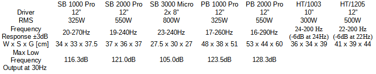

PanKlor Napisano 18 kwietnia Udostępnij Napisano 18 kwietnia 16 minut temu, DBF napisał: Wracając do sub'ów, to znalazłem też taką tabelkę i trochę mniej się uśmiecham do 3000 Micro Raczej bym go nie wybrał jako głównego suba. No chyba ze mialbym absolutny brak miejsca. SB 2000 Pro zagra duzo lepiej. Wystarczy spojrzeć na maks SPL. Odpisz, cytując Link do komentarza Udostępnij na innych stronach More sharing options...
DBF Napisano 18 kwietnia Autor Udostępnij Napisano 18 kwietnia 3 minuty temu, PanKlor napisał: Raczej bym go nie wybrał jako głównego suba. No chyba ze mialbym absolutny brak miejsca. SB 2000 Pro zagra duzo lepiej. Wystarczy spojrzeć na maks SPL. Właśnie to mi się rzuciło w oczy mocno i jak dojdzie do zakupu, to coś czuje że sb2000pro będzie faworytem. Oczywiście później ustawienie wszystkiego, to będzie dodatkowa zabawa ale to już dopiero na etap jak będzie chociaż 2.1 Byłbyś w stanie doradzić zawczasu czy jest realna opcja na głośniki sufitowe ale bez sufitu podwieszanego? Odpisz, cytując Link do komentarza Udostępnij na innych stronach More sharing options...
Q21 Napisano 18 kwietnia Udostępnij Napisano 18 kwietnia 15 godzin temu, DBF napisał: Jak spojrzałem na dane pomiędzy Velodyne a SVS, to zauważyłem że SVS ma frequency response: 23-240 Hz (±3 dB), a Velodyne Frequency Response: (± 3 dB) 32 – 180 Hz i jeśli dobrze to rozumiem to SVS powininen zagrać niżej i lepiej? Niżej - tak. Czy lepiej - kwestia porównania. 15 godzin temu, DBF napisał: Jeśli chodzi o kolumny, to myslę właśnie o podstawkowych modelach jako kolumny przednie w KD i mam tylko zagwozdkę jak je zamontować - czy na stojakach czy na uchwytach na ścianie przy TV. No i oczywiście które wybrać, ale to już zabawa na odsłuchy (chociaż wolałbym zawęzić listę przed nimi). Możesz wykorzystać np. uchwyty Vogels VLB200. Ze standami zajmą tyle, co podłogówki Zawęzisz listę po pierwszym odsłuchu - porównasz kilka opcji i wyznaczysz sobie kierunek, w którym chcesz iść. Odpisz, cytując Link do komentarza Udostępnij na innych stronach More sharing options...

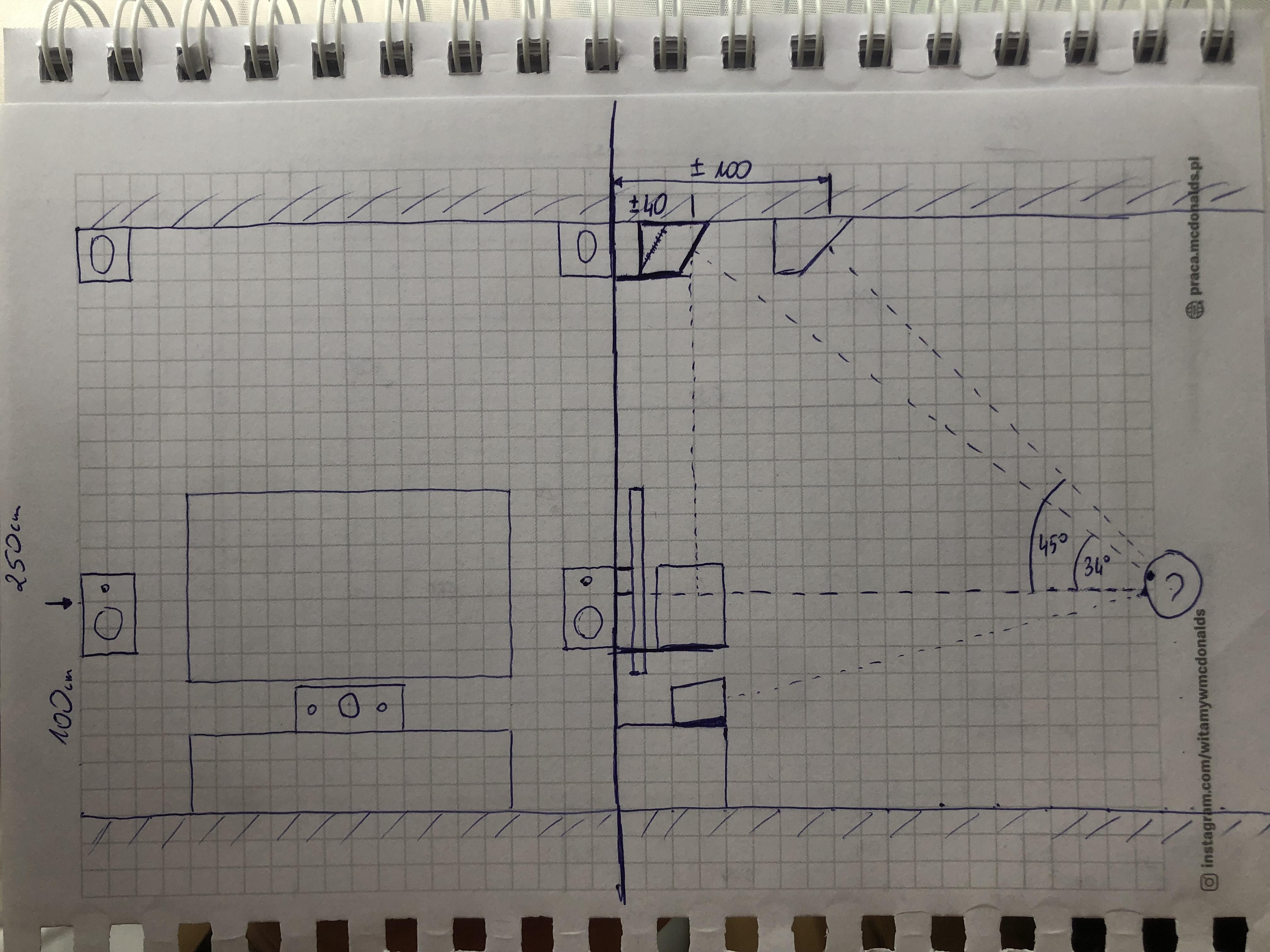

DBF Napisano 18 kwietnia Autor Udostępnij Napisano 18 kwietnia Nie wiem czy można edytować swoje wpisy, ale chyba nie, więc szybka aktualizacja - "atmosy" na rysunku mogą być tylko i wyłącznie przy ścianie pod sufitem. Oddalone (tak jak w wersji "drugiej") nie przejdą. Zostaje więc opcja pierwsza - około 34 stopni nachylenia. Dodatkowe pytanie: głośniki surround, które będę montował na ścianie za kanapą, to jak szeroko być powinny? Zakładając że monitory z przodu będą od siebie oddalone o około 2.5m, to jak szeroko ustawiać te z tyłu? Jaki przedział tutaj będzie bezpieczny i jaki akceptowalny? Od razu zaznaczę, że niestety nie będą one na wysokości uszu ale dzięki uchwytom będę w stanie je lekko obrócić i pochylić, żeby to miało większy sens. Odpisz, cytując Link do komentarza Udostępnij na innych stronach More sharing options...
Butler Napisano 18 kwietnia Udostępnij Napisano 18 kwietnia (edytowany) Kolego, ustawienie Atmosow pod katem 45 stopni dotyczy ukladu z x.x.4 lub x.x.6. Przy x.x.2 montujesz je nad glowa. Boisz sie akceptacji to zamontuj nad lbem szyne swietlna i obok refelktorow daj glosniki. 12 minut temu, DBF napisał: Dodatkowe pytanie: głośniki surround, które będę montował na ścianie za kanapą, to jak szeroko być powinny? W Twoim wypadku jak najszerzej. Przyjmuje sie za surroundy nie powinny byc blizej jak 1m od najlizszego miejsca odsluchu. Jak musza byc blisko to dajesz je wyzej, ale jak zrobisz to przesadnie to beda katowo zbyt blisko prawidlowo zamontowanych Atmosow. Edytowano 18 kwietnia przez Butler Odpisz, cytując Link do komentarza Udostępnij na innych stronach More sharing options...

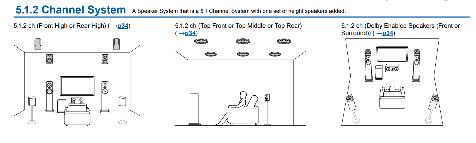

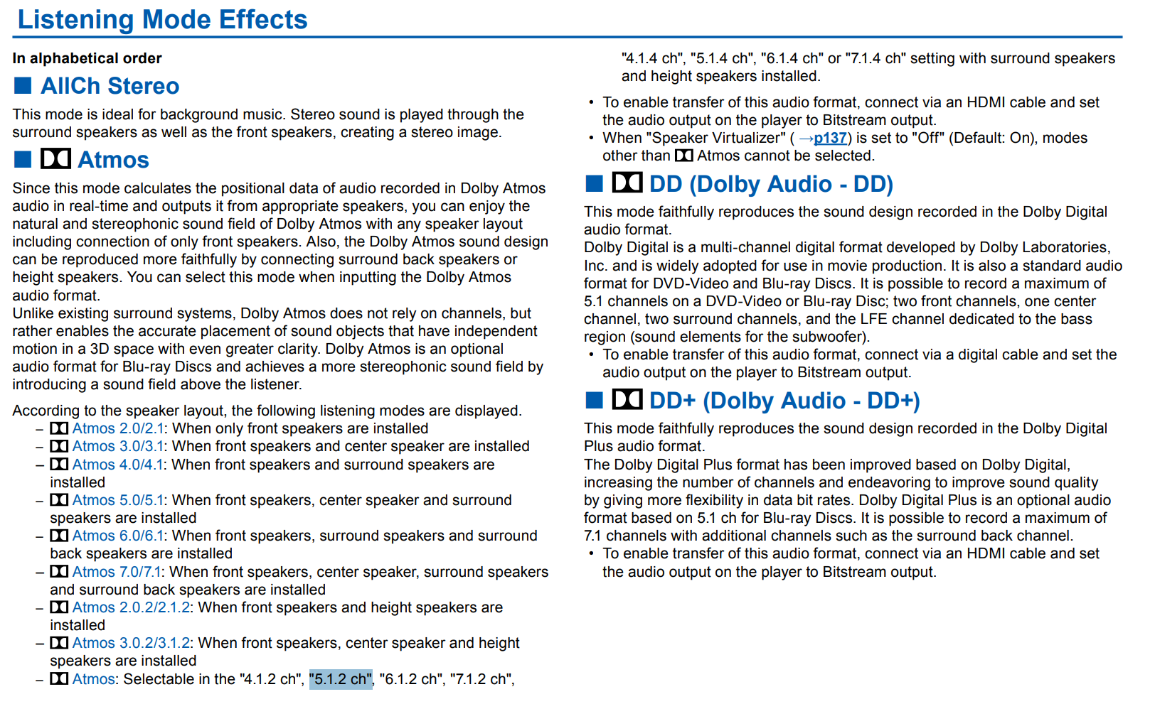

DBF Napisano 18 kwietnia Autor Udostępnij Napisano 18 kwietnia (edytowany) Cześć, przeglądałem informacje od Dolby i takie coś mają na oficjalnej stronie: A jak patrzę w instrukcji od RZ50, to mam takie grafy: Wersja 5.1.2 z Front High nie zadziała jako Atmos? U kilku twórców na YT widziałem takie zestawy właśnie i stąd pomysł, który ma szanse przejść w domu. EDIT: światło jeszcze do zrobienia, więc to jest jakiś trop Na pewno będę o tym myślał w przyszłości. Niemniej jednak mam nadzieje, że wyjaśnisz mi to czego nie rozumiem wyżej. Jeśli oczywiście mogę Cię o to prosić Edytowano 18 kwietnia przez DBF Odpisz, cytując Link do komentarza Udostępnij na innych stronach More sharing options...
PanKlor Napisano 18 kwietnia Udostępnij Napisano 18 kwietnia Zadziala tylko nie tak jak powinno. Amplituner nie wie gdzie są glosniki. Te powinny być ustawione wg wytycznych. Odpisz, cytując Link do komentarza Udostępnij na innych stronach More sharing options...
Butler Napisano 18 kwietnia Udostępnij Napisano 18 kwietnia (edytowany) Dolby jasno definiuje jak ma wygladac x.x.2. Albo glosniki nad glowa, albo upfiring z odbiciami. Onkyo jak i inne ampli skonfigurowac tak mozesz by Atmos ustawic w miejscu FHL/FHR, soft daje Ci taka mozliwosc. Ale licz sie z tym jak ten Atmos ma dzialac. On ma dawac dzwieki nad Toba, a nie przed Toba. To efekt padajacego deszczu, walajacego sie sufitu, skrzypienie schodow itd. Z GORY, nie z przodu. To dzwiek obiektowy, kodek ma zadanie umiescic efekt w scisle okreslonym miejscu w przestrzeni. Edytowano 18 kwietnia przez Butler Odpisz, cytując Link do komentarza Udostępnij na innych stronach More sharing options...
