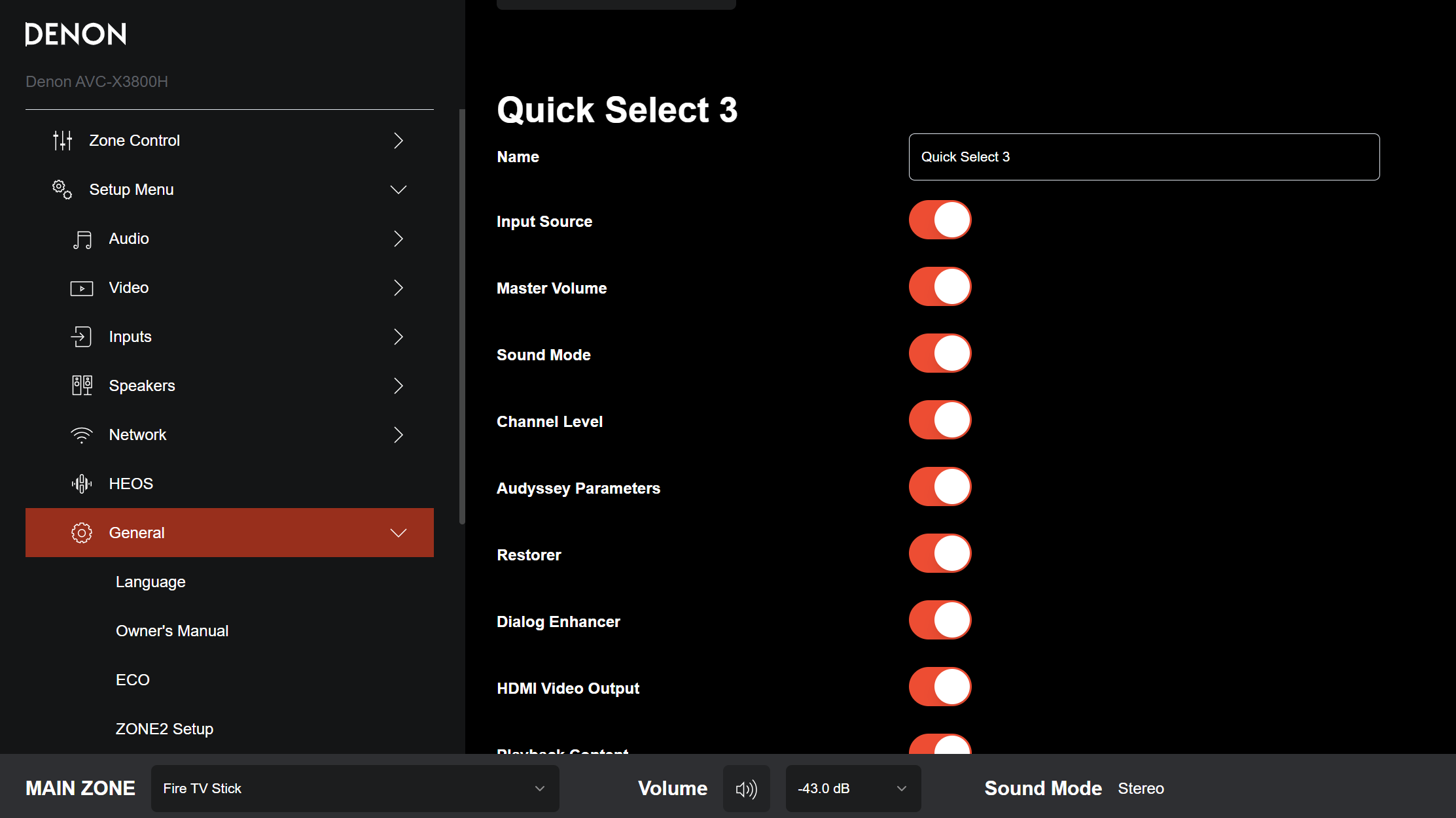

PanKlor Napisano Czwartek o 06:45 Autor Napisano Czwartek o 06:45 Kilka krótkich, cichych prób. Niektóre sceny są bardziej klarowne. Początek John Wick 4 kiedy uderza pięścią słychać szybsze wygaszenie basu w porównaniu do tej samej kalibracji z DLBC. Wydaje się też, że trochę więcej szczegółów pojawiło się w efektach upfiring w demach Dolby. Oprócz ART pojawił się także nowy interfejs web. 1 Odpisz, cytując
