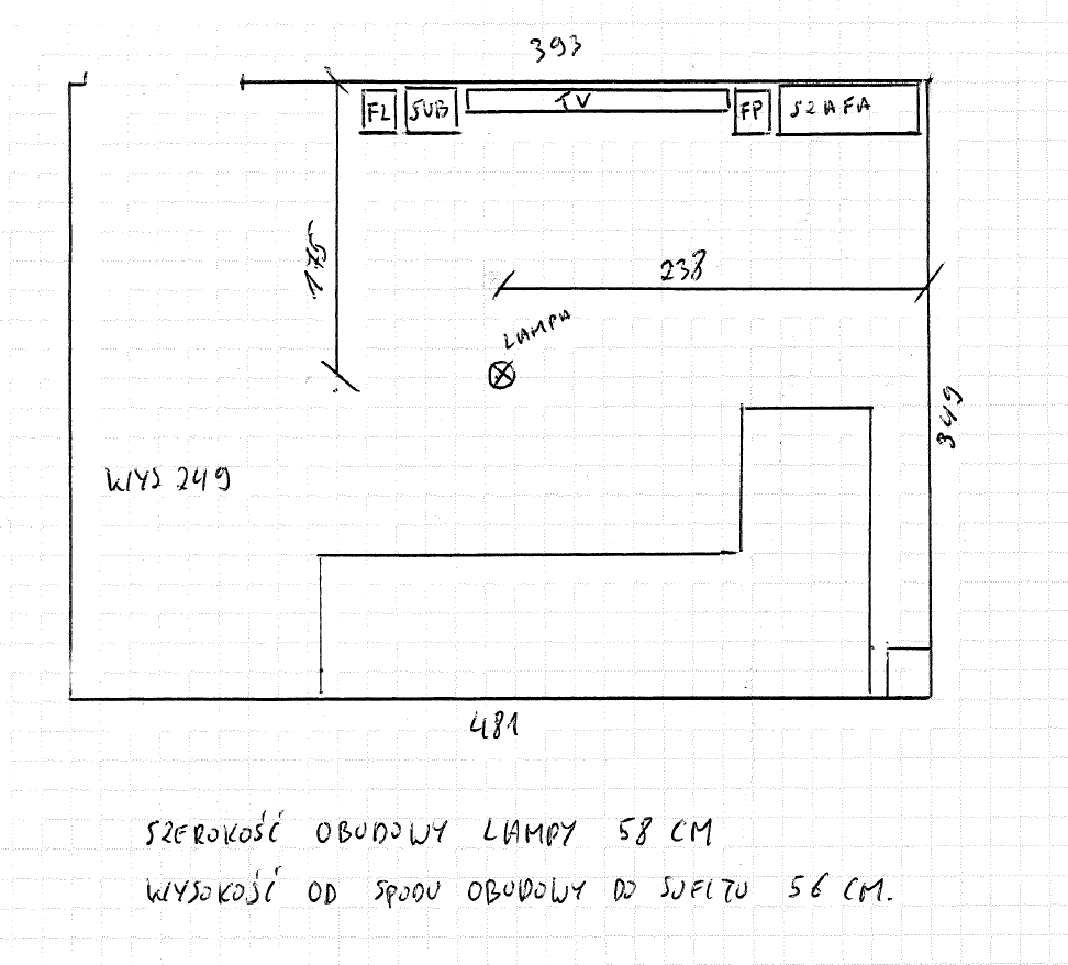

Wolf13 Napisano 6 lipca 2025 Autor Napisano 6 lipca 2025 Dnia 26.06.2025 o 14:47, PanKlor napisał: Rozumiem - po prostu z ogólnodostępnych rozwiązań tylko Yamaha ma bezprzewodowy surround (ale tak jak pisalem raczej nie Atmos). Są oczywiście adaptery do przesyłania dźwięku na odległość ale one zazwyczaj wymagają własnego zasilania a gniazdek na suficie raczej nie masz... Szkoda. W międzyczasie znalazłem załączoną grafikę. Czy rozwiązanie z głośnikami umieszczonymi na frontowych głośnikach i skierowanymi w stronę sufitu daje realne efekty czy to tylko będzie taka atrapa Atmosa? Technicznie to jest w mojej obecnej sytuacji jedyne możliwe rozwiązanie, pytanie tylko czy to ma sens? Odpisz, cytując

Wolf13 Napisano 7 lipca 2025 Autor Napisano 7 lipca 2025 (edytowany) Sufit to gładź a jego płaskość zakłóca wyłącznie lampa, która wypada akurat prawie centralnie między głośnikami, na środku kanapy. Obok prawego frontowego głośnika jest szafa. Kanapa jest w odległości ok. 3 metrów od głośników w linii prostej. Pytanie czy upfiring faktycznie daje słuchowo odczucie odgłosów z góry czy też w praktyce to więcej głosu z przodu tylko pod innym kątem? Edytowano 7 lipca 2025 przez Wolf13 Odpisz, cytując

PanKlor Napisano 7 lipca 2025 Napisano 7 lipca 2025 2 godziny temu, Wolf13 napisał: Pytanie czy upfiring faktycznie daje słuchowo odczucie odgłosów z góry czy też w praktyce to więcej głosu z przodu tylko pod innym kątem? Tutaj bardzo duzo zalezy od tego jak to jest zrobione (sam głośnik). Focale np. mają dodatkowe elementy, których zadaniem jest ograniczenie tego efektu "z przodu". Moje doświadczenia są takie, że świetnie się to sprawdza do efektów typu deszcz itp., gorzej np. do dialogów które mają iść z góry. Tutaj nie ma takiej klarowności. Kolejną kwestią jaki będzie Twój odbiór (z przodu czy od góry) jest geometria głośnika upfiring (kąt nachylenia i obecność elementów o których mowa wyżej) i tego jak daleko będziesz od tego siedział. Odpisz, cytując
Wolf13 Napisano 7 lipca 2025 Autor Napisano 7 lipca 2025 (edytowany) Do usunięcia, piszę z telefonu i przypadkiem zdublowałem a nie widzę opcji usunięcia posta. 1 minutę temu, Wolf13 napisał: Odległość jak pisałem ok 3 metrów, może ciut mniej. Na suficie zakłócać może tylko lampa, aczkolwiek jeśli będzie miała wpływ to raczej tylko na lewy głośnik. Pisząc o Focalach miałeś na myśli jakiś konkretny model? Edytowano 7 lipca 2025 przez Wolf13 Odpisz, cytując

Wolf13 Napisano 10 lipca 2025 Autor Napisano 10 lipca 2025 Dnia 7.07.2025 o 13:48, PanKlor napisał: Tutaj bardzo duzo zalezy od tego jak to jest zrobione (sam głośnik). Focale np. mają dodatkowe elementy, których zadaniem jest ograniczenie tego efektu "z przodu". Moje doświadczenia są takie, że świetnie się to sprawdza do efektów typu deszcz itp., gorzej np. do dialogów które mają iść z góry. Tutaj nie ma takiej klarowności. Kolejną kwestią jaki będzie Twój odbiór (z przodu czy od góry) jest geometria głośnika upfiring (kąt nachylenia i obecność elementów o których mowa wyżej) i tego jak daleko będziesz od tego siedział. Odręczny rzut pomieszczenia załączam poniżej. Odległość od przodu głośnika frontowego do osoby oglądającej ok. 250 cm, mierząc równolegle do ściany. Lokalizację lampy, która mogłaby ewentualnie zakłócać lewy głośnik atmosa zaznaczyłem na rysunku. Więcej informacji już chyba nie jestem w stanie podać. Jeśli ktoś coś może dopowiedzieć to proszę. Prosiłbym również o podanie modelu Focali jeśli jakieś konkretne miałeś na myśli. Ja wstępnie przymierzałem się do amplitunera Yamaha RX-V6A i głośników Klipsch R-40Sa, ale jeśli ktoś ma jakieś opinie lub inne pomysły to chętnie wysłucham. Odpisz, cytując
PanKlor Napisano 10 lipca 2025 Napisano 10 lipca 2025 @Wolf13 Focale Chora lub Theva z dopiskiem D mają wbudowany głośnik Atmos. Z tego co się orientuję Focal nie produkuje nadstawek na swoje kolumny. Moje komentarze, przypuszczenia: 1. Lampa (jeżeli taka wisząca na przewodzie) nie powinna być problemem. 2. Zaletą jest niskie pomieszczenie - w zbyt wysokich efekt odbicia jest słabszy. 3. Potencjalną wadą jest to, że siedzisz trochę dalej niż u mnie (ja mam ~270 cm wys. i ok 250 odległości do TV). Może się okazać, że dźwięk będzie ciut za bardzo z przodu - wtedy wypadałoby troche odsunąć kolumny od ściany. Z upfiring niestety jest troche eksperymentów i efekt jest mniej przewidywalny niż przy klasycznym montażu. Nie znaczy to, że nie da się osiągnąć zadowalającego efektu - po prostu jest wiecej niewiadomych i tyle. Odpisz, cytując
