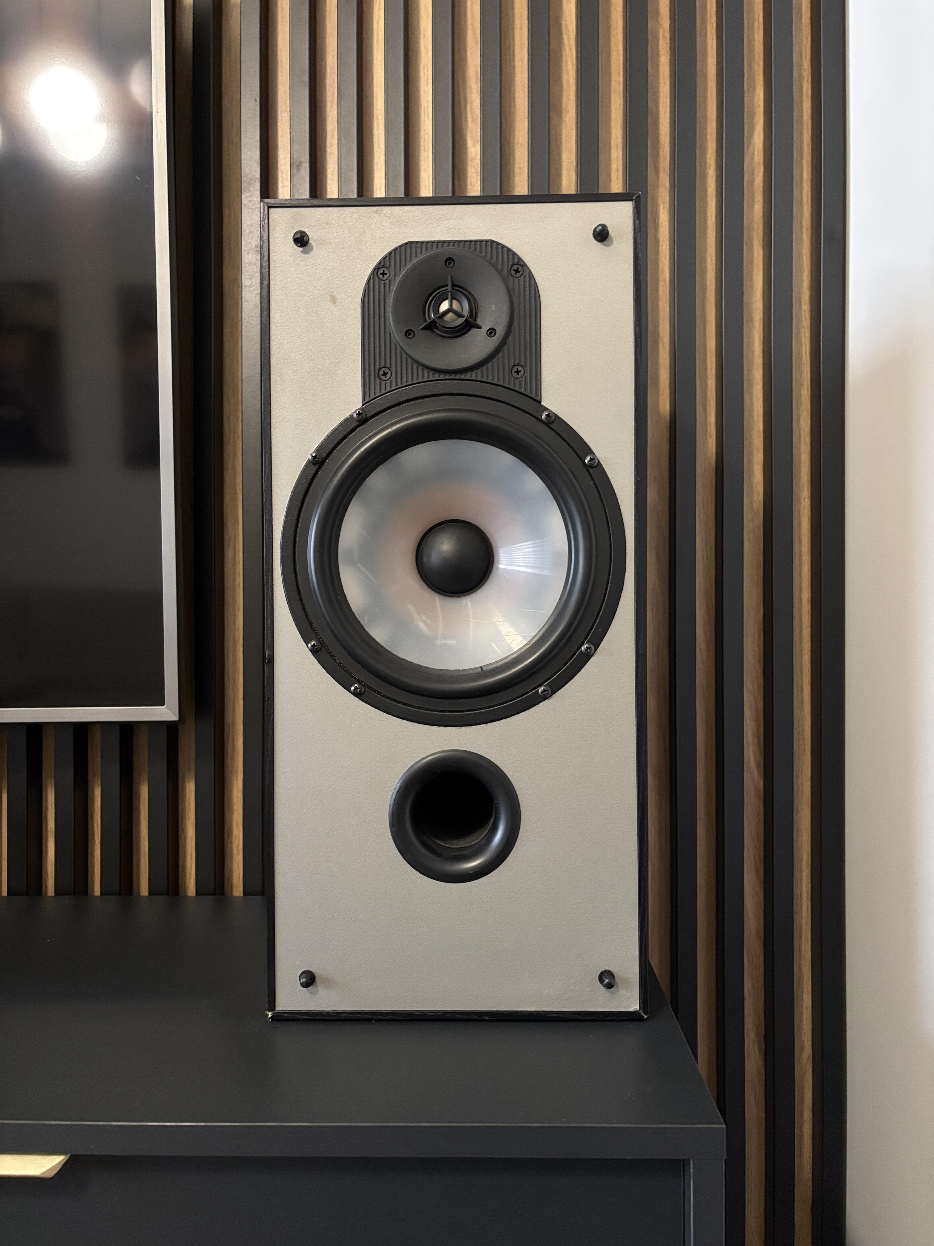

Norbi512 Napisano 12 października Napisano 12 października Witajcie, Poszukuję kolumn do salonu 20m2. Odległość od frontu kolumn do słuchacza to 2,5-2,7m. Słucham głównie Rock’a, raczej radia internetowe np. Eska rock/Rock radio, czasem coś z telefonu lub laptopa przez Line in albo Bluetooth. Zestaw zasila Yamaha R-N602. Aktualnie posiadam Paradigm Monitor 3, na moje uszy grają dobrze ale przy normalnym codziennym słuchaniu radia basu jest zdecydowanie za mało. Kluczowy jest mocny (podbity) bas przy niskim poziomie głośności. Myślałem o słupkach - szacowałem na podwójnym niskotonowym 200mm, ponieważ mam ograniczone miejsce - szerokość kolumny max 28cm. Nie biorę pod uwagę subwoofera, to musi być zestaw stereo. Biorę za to pod rozwagę ewentualnie zmianę systemu na kolumny aktywne + odtwarzacz radia FM/radia internetowego ale nie jestem zorientowany w takich odtwarzaczach, a Yamaha sprawuje się bardzo dobrze i spełnia moje oczekiwania. Budżet to max 2000pln za parę używanych. Nie miałem odsłuchu, jedynie z poszukiwań internetowych wygrzebałem m.in. Magnat 2002. Odpisz, cytując
michaudio Napisano 12 października Napisano 12 października Użyj na początek pokrętła Loudness, przy cichym słuchaniu wyciszy średnie tony, uwydatniając bas. 1 Odpisz, cytując

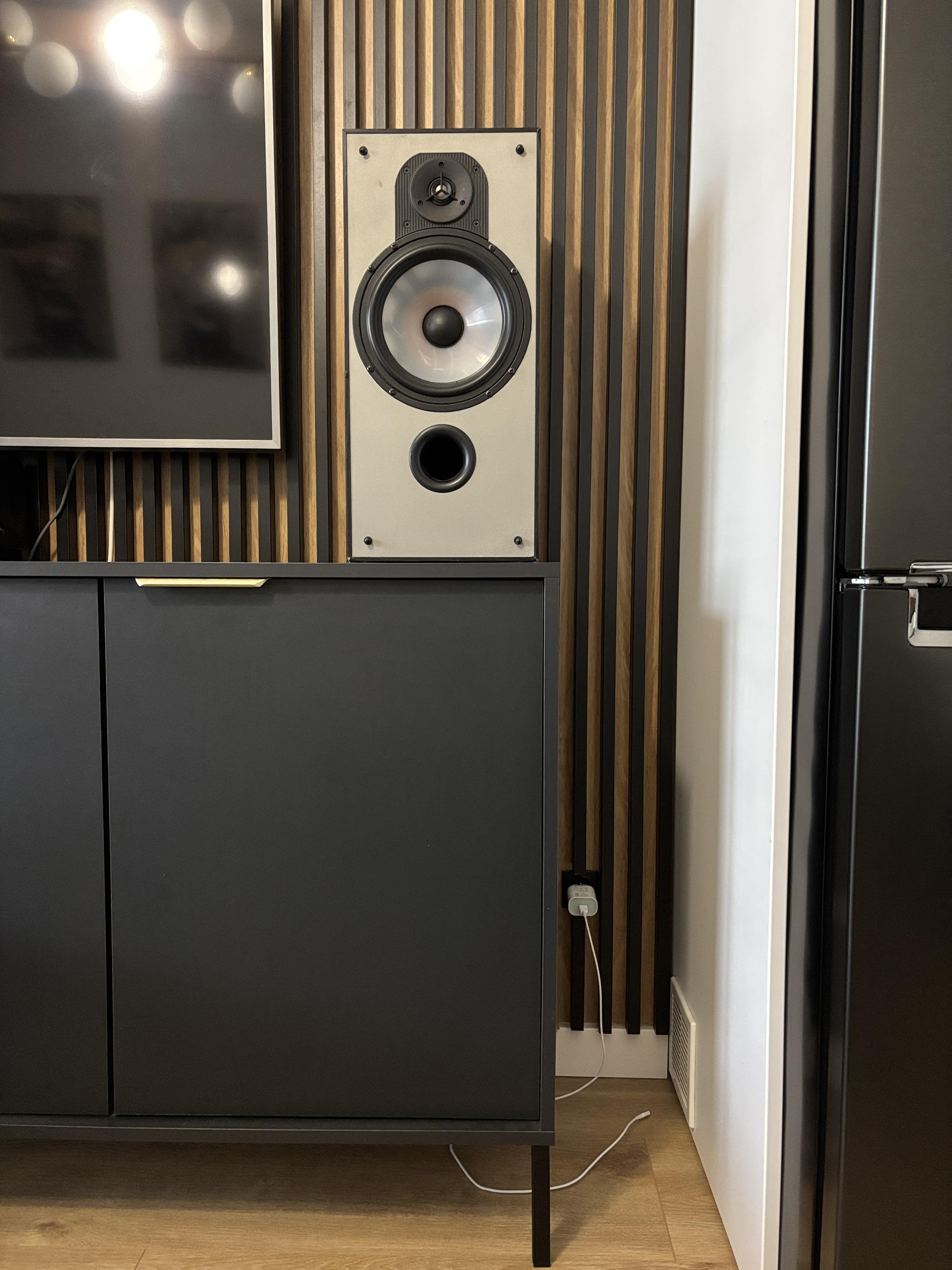

stach_s Napisano 12 października Napisano 12 października 2 godziny temu, Norbi512 napisał: Kluczowy jest mocny (podbity) bas przy niskim poziomie głośności. Myślałem o słupkach - szacowałem na podwójnym niskotonowym 200mm, ponieważ mam ograniczone miejsce - szerokość kolumny max 28cm. Czy to oznacza, że będziesz chciał te kolumny upchnąć w jakieś wnęki czy też między meble? Monitor 3 od Paradigma pamiętam jako "rozrywkowo" grające podstawkowce z mocnym basem. Może problem jest gdzie indziej? Czy mógłbyś zamieścić jakieś zdjecie jak ustawiony jest sprzęt? 1 Odpisz, cytując
Norbi512 Napisano 12 października Autor Napisano 12 października Jest taki plan żeby podłogówki postawić po bokach komody - po lewej i prawej stronie są tam wnęki trochę ponad 30cm szerokości. Załączam zdjęcia. Komoda ma wysokość ok. 70cm. Odpisz, cytując

michaudio Napisano 12 października Napisano 12 października Jeśli wstawisz podłogówki do rogów pomieszczenia, to basu będzie dużo, tyle że będzie to raczej dudnienie, niż prowadzony w tempo bas. 1 Odpisz, cytując
