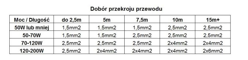

tomek4446 Napisano 15 października 2025 Napisano 15 października 2025 37 minut temu, Michał Piekaj napisał: Jakie przekrój kabla? . Tabelka : A jak chcesz mieć pewność to 3 Odpisz, cytując
MariuszZ Napisano 15 października 2025 Napisano 15 października 2025 Hej, Wysokopoziomowo to nie znaczy, że prądożernie. Sub ma swój wzmacniacz mocy. Kabel ma tylko dostarczyć sygnał napięciowy na wejście tego wzmacniacza. Impedancja wejścia wysokopoziomowego wzmacniacza jest dość duża rzędu kiloomów i nie wymaga przewodów na duży prąd bo tam realnie popłyną miliampery. W zupełności wystarczy przekrój 1,5mm2 Pozdrawiam. M 2 Odpisz, cytując
