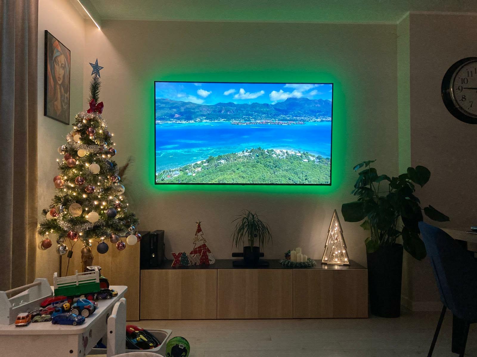

Saguro Napisano 10 grudnia 2025 Autor Napisano 10 grudnia 2025 Dnia 3.12.2025 o 12:44, Q21 napisał: Cześć Bezprzewodowe surroundy bardzo mocno zamykają możliwości, bo ograniczają Cię do Yamahy. W jakim czasie planujesz rozbudowę do kina domowego? Wrzuciłbyś zdjęcia, jak wygląda miejsce odsłuchowe? za choinką wyższa szafka (szerokość 60cm), te niższe też mają po 60cm, na razie chyba skupię się tylko na stereo, ale z możliwością bezprzewodowego subwoofera z racji braku miejsca z przodu (myślałem, żeby go dać za kanapę), więc chyba pozostaje Yamaha, Czy np do wiim amp mogę podłączyć bezprzewodowo subwoofer? Odpisz, cytując
maciek72 Napisano 10 grudnia 2025 Napisano 10 grudnia 2025 Już masz choinkę ? Amerykanin ? Odpisz, cytując
