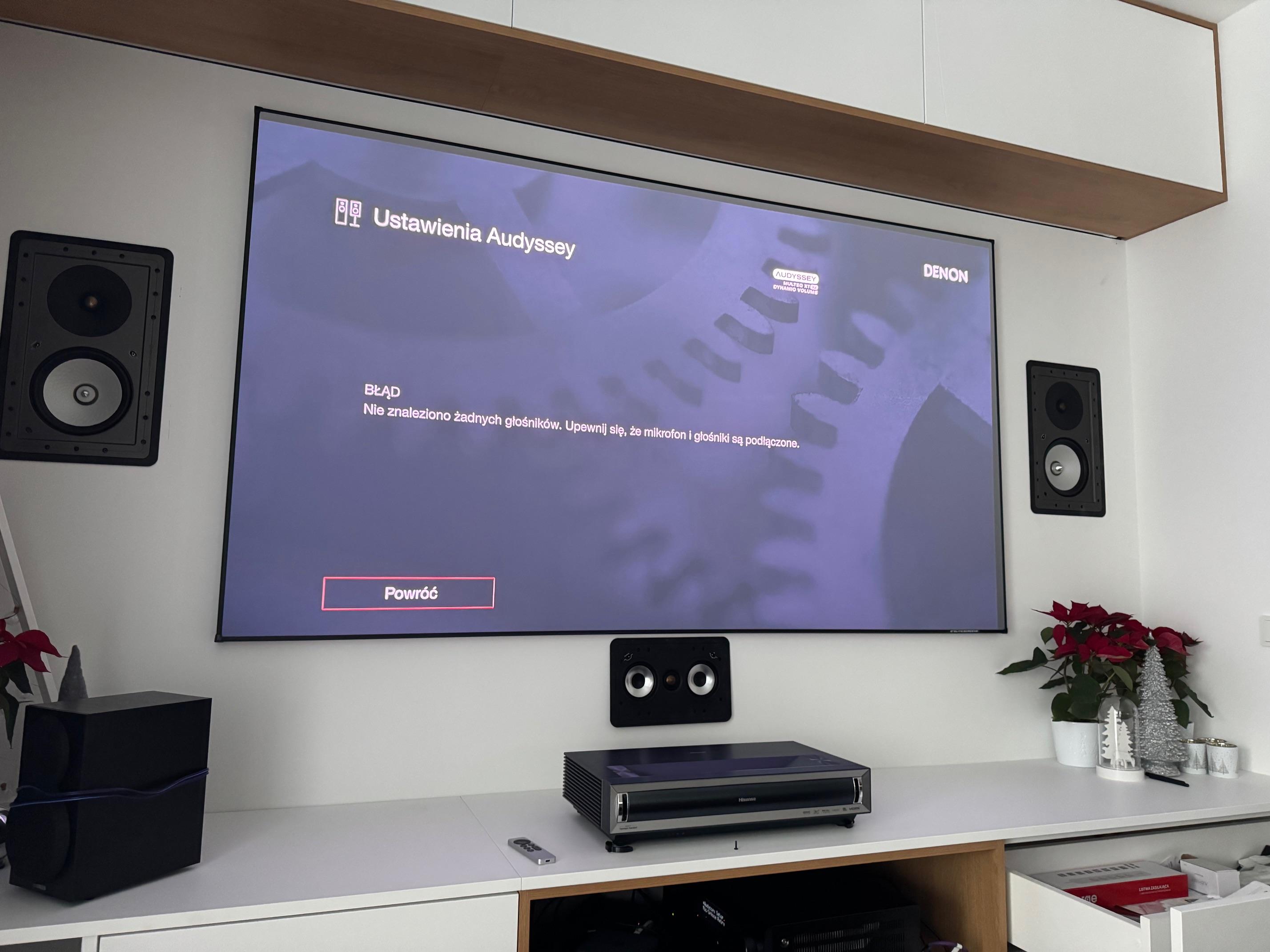

rocknrolla Napisano 2 stycznia Autor Napisano 2 stycznia 29 minut temu, Butler napisał: Sprawdź czy nie masz uruchomionego grania strefowego. Sorry za noob question - gdzie? W presetach mam takie ustawienia jak na zdj. Probówałem jeszcze za namową kumpla przejść od razu do Audyssey (mimo, że w tym "guide" od ustawiania głośników nic nie słychać) - przy teście 1 dla lewego frontu pokazuje komunikat, ze nie znaleziono zadnych glosnikow. Odpisz, cytując

rocknrolla Napisano 2 stycznia Autor Napisano 2 stycznia 6 minut temu, Butler napisał: Podejdź fo Denona, otwórz klapkę pod wyświetlaczem i kliknij zone 2 off oraz zone 3 off. Tak w ogóle na wyświetlaczu jakie masz info (ikonki aktywne)? wylaczylem te dwie zone's . Taki efekt pokazuje Audyssey Odpisz, cytując
Butler Napisano 2 stycznia Napisano 2 stycznia (edytowany) Hmm... Zonk. No nie wiem, sporo już sprawdziłeś. Aktualizację softu zrobiłeś? Olać Audyssey, od strzała powinien zagrać chociażby radio internetowe bez żadnej wstępnej konfiguracji. Edytowano 2 stycznia przez Butler 1 Odpisz, cytując

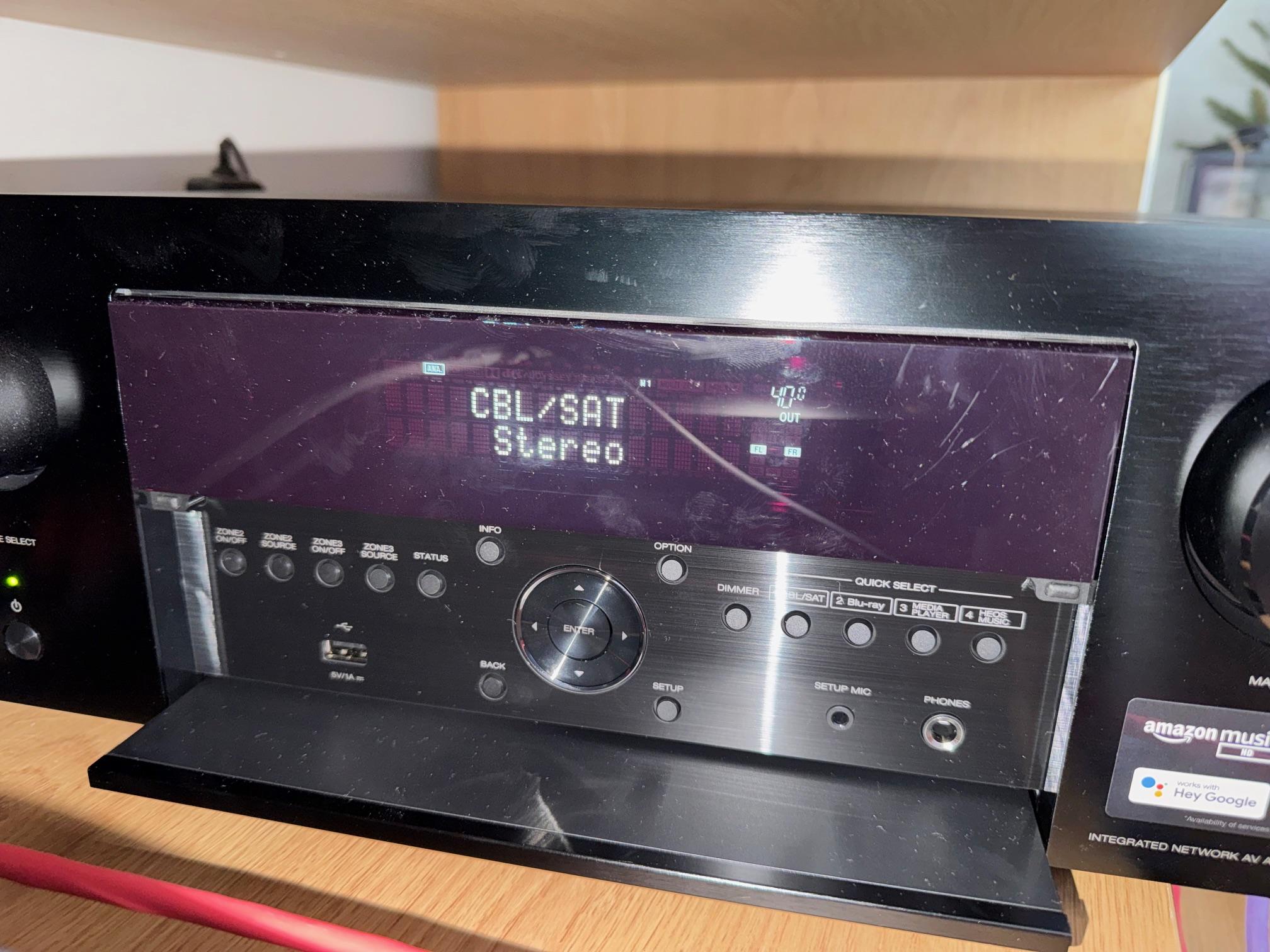

Saimons69 Napisano 2 stycznia Napisano 2 stycznia (edytowany) Czy to Głośnik+Pre out ma tak być? Masz końcówkę dodatkową mocy? Ja bym spróbował tak reset - podpiął 2 głośniki tylko do testów, ustawił stereo, podpiął TV do HDMI eARC 1, dał display, odpalił jakiegoś YT na TV (w tv też musisz mieć dobrze ustawione, zęby przesyłał dźwięk do głośników zewnętrznych, no i podpięte do HDMI eARC przeważnie jest ot HDMI 2 na TV). Albo odpalił Spotify i bezpośrednio do amplitunera. Bo z tego co widzę to masz włączone CBL/SAT jeśli nie masz tam nic podpiętego (HDMI) to nic nie zagra. Edytowano 2 stycznia przez Saimons69 1 Odpisz, cytując
rocknrolla Napisano 2 stycznia Autor Napisano 2 stycznia (edytowany) 1 godzinę temu, Saimons69 napisał: Czy to Głośnik+Pre out ma tak być? Masz końcówkę dodatkową mocy? Ja bym spróbował tak reset - podpiął 2 głośniki tylko do testów, ustawił stereo, podpiął TV do HDMI eARC 1, dał display, odpalił jakiegoś YT na TV (w tv też musisz mieć dobrze ustawione, zęby przesyłał dźwięk do głośników zewnętrznych, no i podpięte do HDMI eARC przeważnie jest ot HDMI 2 na TV). Albo odpalił Spotify i bezpośrednio do amplitunera. Bo z tego co widzę to masz włączone CBL/SAT jeśli nie masz tam nic podpiętego (HDMI) to nic nie zagra. Nie mam dodatkowej końcówki. Tam można wybrać jedną z dwóch opcji tylko albo "preout" albo "głośnik+preout". Co jeszcze dla mnie dziwne, że w tych presetach nie ma opcji stereo w tych nagłówkach, jest to 7.1+ZONE2 co mam wybrane, i inne, generalnie od 5 głośników w górę. Projektor jest podpięty po eARC1, i w proj mam ustawuione wyjście audio na eArc. TO co opisujesz - podpiecie pod Cbl/Sat - to ma znaczenie przy setupie głośników w ogole? Wydaje mi sie, ze jak sie ustawia glosniki albo audyssey to na ampli i tak jest niezalezne od wybranego "zrodla kanalu". Pozniej jak wybieram zrodlo dzwieku - apple tv czy cos innego, to oczywiscie ma. Za Twoja rada podpialem bezposrednio apple tv i stamtad puscilem sporify - cisza jak makiem zasial. Wieczorem podjade po koncowke Jack do sluchawek i zobacze czy tam w ogole gra. Bo jak tam nie gra, jak juz wczesniej kolega napisal, zbede sa moje boje z innymi ustawieniami.... Dam znac Edytowano 2 stycznia przez rocknrolla Odpisz, cytując
