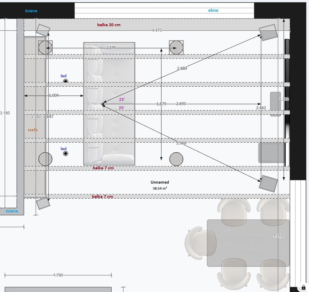

examplelog Napisano 22 lutego Autor Napisano 22 lutego Mam problem z ustawieniem tych tylnych atmosów. Będąc na suficie dosunięte do ściany będą grały w szafkę, która ma głębokość 37 cm. Żeby grały w ucho musiałbym je odsunąć od tylnej ściany o jakieś 60-70 cm - zasłoni światło led. Nawet jakbym je odchylił tak, żeby kąt zwiększyć z 20 na 30° nadal musiałbym je odsunąć o jakieś 34 cm i zrobiłaby się szpara między początkiem głośnika a sufitem na niecałe 5 cm.. paskudnie i problem z montażem. Dlatego zastanawiam się czy ich nie odpuścić i nie zakupić czegoś co jest ustawialne jak taki Focal Dome Flax. Tylko ich cena jest zaporowa. Albo może zastosować jakiś uchwyt/stelaż? Odpisz, cytując
Piotr Sonido Napisano 23 lutego Napisano 23 lutego W sensie żeby je bardziej skierować? A możesz dać realną fotkę tego ustawienia? Odpisz, cytując
examplelog Napisano 23 lutego Autor Napisano 23 lutego Wszystko w fazie projektowania. Ale nabazgrałem kompromis - oddalę o 20 cm od ściany, odchylę o 5° od sufitu i jakoś powinno to być. Przednie atmosy skłaniam się ku kątowi 60° (niebieski), bo robi się ładna bańka 50° - 65° - 60°. Generalnie odległości między tymi kątami 65, 60, 55 to 20 cm Odpisz, cytując
