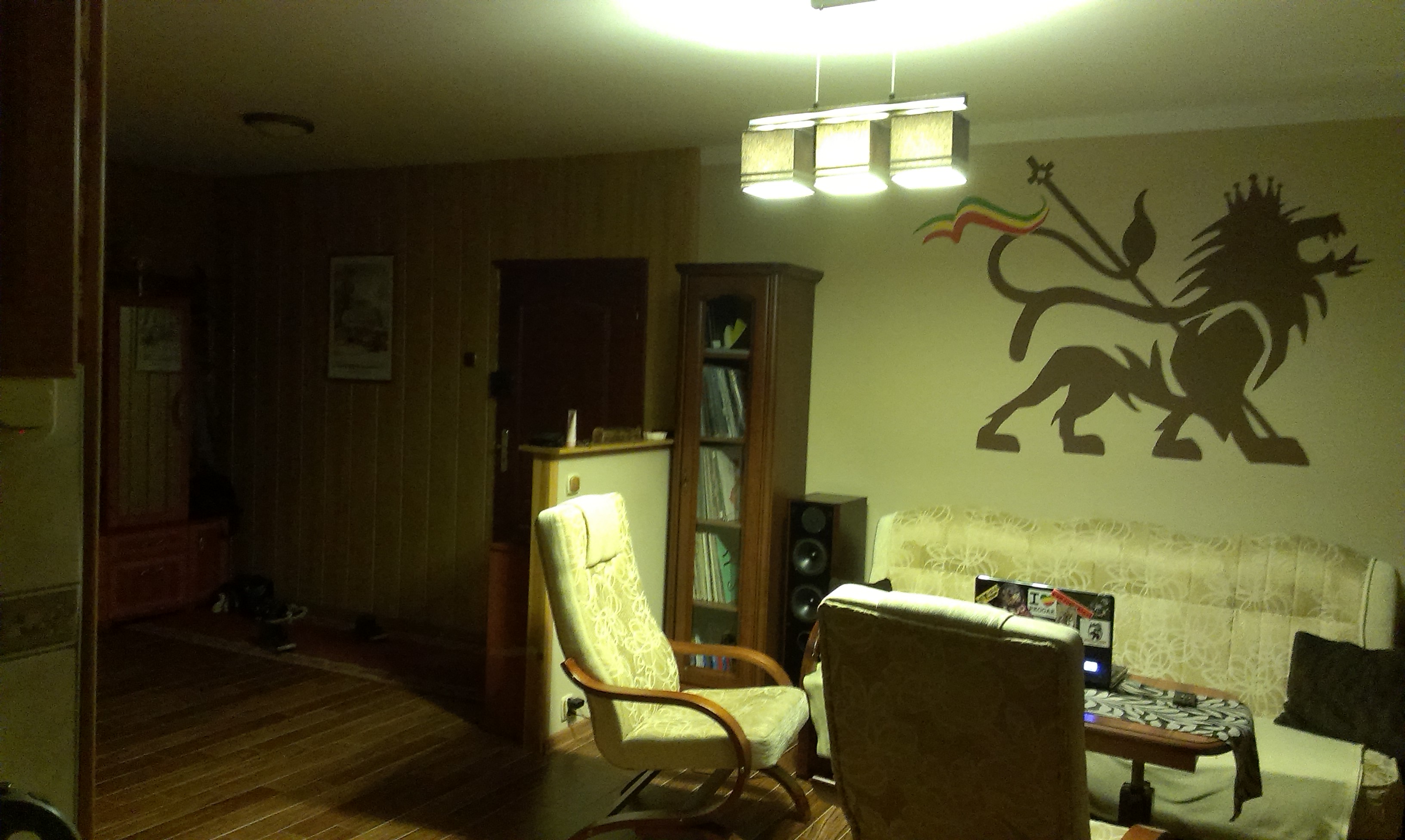

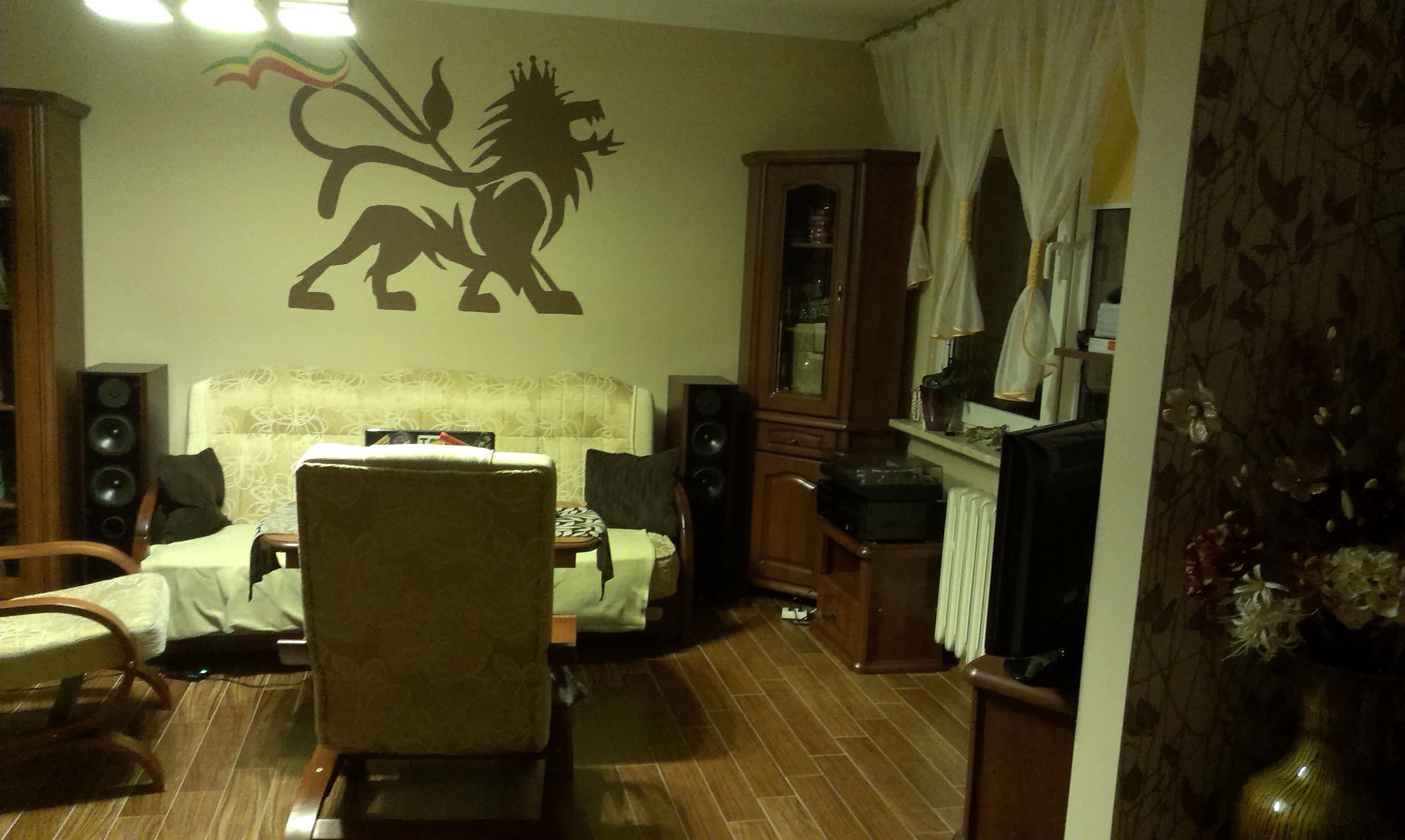

No szkoda, że nie wziąłeś jednak ze sobą kolumn. warto się by się było pomęczyć. I od razu wiedziałbyś dwie rzeczy. Że to nie wina wzmacniacza i kolumn oraz jak gra Kenwood a jak Denen. Pisałem, ze będą się różniły.
Co do akustyki a właściwie nie akustyki ale ustawienia kolumn, to napiszę jedno słowo.
KATASTROFALNIE.
Już dawno nie widziałem kolumn podłogowych grających w tak trudnych warunkach.
Za blisko ściany, wciśnięte między regaliki a sofę. A wszystko zbyt blisko nich. Do tego stolik przegradzający miejsce odsłuchu.
Ten fotel tyłem, to miejsce z którego słuchasz, rozumiem? Jedyny plus, ze fotel nie stoi przy samej tylnej ścianie.
I ładna, nie powiem ale goła jak święty turecki podłoga.
Plusy mogły by być takie, że lewa i prawa strona są dość zróżnicowane (nie gołe płaskie ściany).
Po prawej stronie stolik ze sprzętem, kaloryfer, firanki, dalej jakaś półka, wyżej na parapecie można by dodać parę roślin i byłoby ok.
Lewa strona otwarta, ale na tym murku można by coś zawiesić, np półkę/kratkę (w niej książki, płyty, maskotki, bibeloty) albo jakiś ustrój akustyczny.
Prawa strona może grać głośniej, bo kolumna jest bliżej narożnika pokoju, który wzmacnia dźwięk, szczególnie niskie tony.
Z lewej strony wszystko może trochę "uciekać" z racji otwartej przestrzeni. Choć żeby aż tak?
A próbowałeś skręcić kolumny do środka w osi pionowej? Pewnie niewiele to da, ale możesz spróbować.
Nie da się tak przearanżować ustawienia, aby kolumny stanęły koło innej ściany?

Uważam, ze to wina akustyki. Kolumny masz wciśnięte między meble. Rozumiem, że nie zawsze każdy ma możliwość ustawienia sprzętu książkowo. Ale choćby dla testu i rozwiania wątpliwości o jakichkolwiek usterkach, wyciągnij je na pokój. Ustaw tak, aby razem a fotelem tworzyły trójkąt równoboczny. Poztaraj sie, aby nic nie stało pomiędzy Tobą i kolumnami i wtedy posłuchaj.
