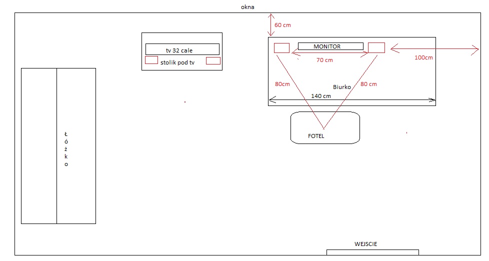

Mój pokój ma 24 m2 - plan pokoju w załączniku.
Głośniki Chciałbym trzymać najlepiej na biurku.

Ależ oczywiście, ustawienie proponowane na grafice przez autora jest mocno nieprawidłowe, a ja tylko poczułem się urażony icon_biggrin.gif sugestią, że ustawienie kolumn na biurku, nawet kiedy samo biurko ustawione jest prawidłowo (nie przy ścianie, nie w pobliżu rogów pomieszczenia itd.) i ma dużą szerokość jest nieprawidłowe. Bo naprawdę da się to ustawić zupełnie dobrze, taka "aranżacja" sprawdza się głównie podczas korzystania z komputera icon_wink.gif

To biurko nie jest przy samej ścianie - od góry są okna i jest jakieś 60-70 cm od okien i od rogu pokoju do głośnika jest ponad metr. Chcę słuchać dobrze brzmiącej muzyki, ale głosiki muszę mieć jakoś z lewej i prawej strony biurka, bo grając w Wiedźmina, bądź inna grę nie chcę słyszeć dźwięków gdzieś z boku, tylko chce byc w centrum akcji. Zrobiłem bardziej szczegółowy rysunek, na którym widać jak do tej pory były rozmieszczone głośniki (czerwone kwadraciki). Creativy 5.1 dwa jako głośniki komputerowe (przednie), zamieniane z tymi przy telewizorze (tylne). Gdy na przykład włączam film na telewizorze z kompa, to sobie przekładam tylko wtyczkę i wtedy głośniki przy telewizorze działają, a te od komputera nie. Doradźcie coś w takim układzie proszę.

Krótko tylko napomknę, że blat biurka i cała jego konstrukcja (typowego, współczesnego biurka) jest podatna na drgania/rezonanse.
Nie dość tego kolumna prawa zakłóca drganiami stabilność nie tylko swoją ale i lewej. I na odwrót.
Ponadto znaczna część blatu z przodu i jednego boku kolumny powoduje odbicia dźwięku, co też przyczynia się do zwiększenia zniekształceń i co za tym idzie gorszej jakości dźwięku (jednak :!: )
Biurko jakby się dało przesunąć maksymalnie w lewo. Może przesunąć wówczas i telewizor? Albo ustawić przy krótszej ścianie z prawej strony.
Światło słoneczne wówczas padałoby na biurko z lewej strony (prawidłowo). Ponadto biurko i krzesło zwrócone "plecami" do wejścia może powodować poczucie nerwowości, zagrożenia, niepewności. Nie powinno się siedzieć tyłem do wejścia. Tu działa psychika, pewne uwarunkowania, które trudno na zdrowy rozum sobie wytłumaczyć.
Jesli biurko zostanie tu gdzie stoi, warto by było prawą ścianę wytłumić materiałem silnie absorbującum dźwięk.

A gdyby na statywach dać kolumny za biurkiem, jakieś nie za duże? Napiszcie proszę jakieś propozycje używanego sprzętu, ale o nowoczesnym designie. Z podanych zestawów, który będzie najlepszy pod elektronikę? Radio mi niepotrzebne. Jak tez wygląda podłączenie takiego sprzętu pod kompa? Karta dźwiękowa jak pisałem, jest podobno niezła jak na zintegrowaną (Płyta główna ASRock Extreme 4 z87- układ dźwiękowy: Realtek ALC1150)

A na jakich statywach chcesz dać kolumny i dlaczego za biurkiem?
Biurko by wówczas stało tak jak stoi, czy inaczej?
Jeśli tak jak stoi, to kolumny będą w jeszcze mniej korzystnym miejscu niż na biurku.
Może to wytłumaczysz, narysujesz ?
Pytałem, czy masz jakieś pojęcie o akustyce, czytałeś coś na ten temat?
