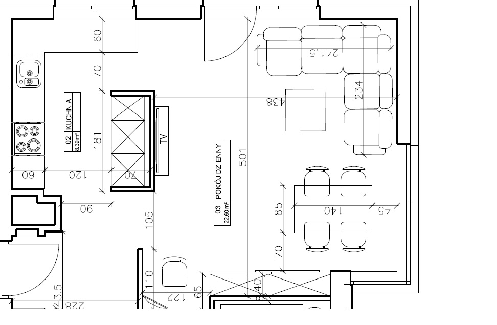

Zestaw będzie stał w otwartym pokoju 22,60 - rozkład w załączeniu (kolumny po lewej i prawej od TV)

Plan pokoju fajny, ale narysuj gdzie będą stały kolumny i gdzie będzie Twoje miejsce odsłuchowe. Pewnie znasz, ale poczytaj i zrób to według prawideł: http://waldemar.katowice.pl/audio1.htm
W załączeniu plan z kolumnami i głównym miejscem odsłuch - fotelem - zaznaczonym na czerwono. Oczywiście czasami wspólnym z innymi domownikami miejscem odsłuchu będzie kanapa icon_smile.gif

Rozstaw kolumn mógłby być szerszy. A poza tym, to może być.
