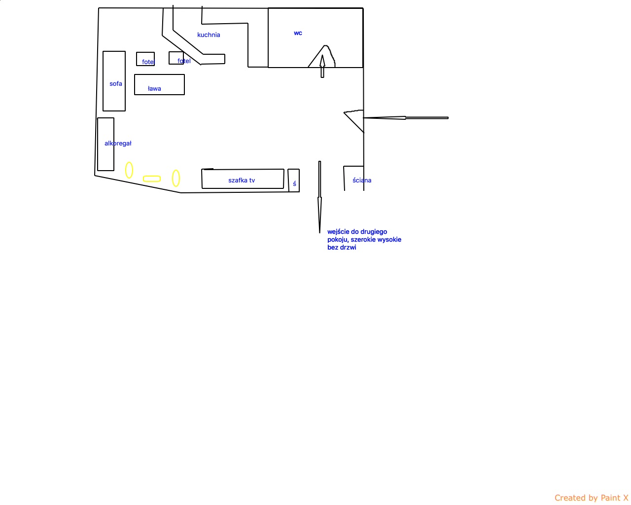

supertzar Napisano 17 kwietnia 2016 Napisano 17 kwietnia 2016 Cześć wszystkim, trochę to trwało ale wyleczyłem się z multikulti ampka i wiem, że chcę stereo.Na sprzęt chciałbym przeznaczyć 2,5k pln max 3 kpln, muzyka jakiej u mnie się słucha najczęściej to rock, hard rock, metal, czasem trochę dobrego elektronicznego brzmienia, trochę swingu, jazzu czyli różnie z naciskiem na rock.Sprzęt może być i nowy i używany,ale wychodzę z założenia że lepsza dobra używka niż średnia nówka. Podstawa dla mnie to wzmacniacz i kolumny, cd mam yamahy z poprzedniego zestawu i na razie styka, potem pewnie będzie gramofon i jakiś DAC, może tuner...Pomieszczenie, w którym będzie grane ma jakieś 30 metrów, ale ...to jest poddasze i mam baaardzo dużo skosów. Załączony rysunek przedstawia schemet ustawienia w pokoju ale nie oddaje jego rzeczywistego wyglądu. Przy wc na przykład jest płaski sufit a już w kuchni jest 4m wysokości a przy alkoregale jest 1,2m, żeby było jeszcze weselej jest to poddasze narożne więc linia prosta którą można wyznaczyć między najwyższym i najniższym punktem jest łączeniem spadów dachu, ale podobno to tylko dobrze dla akustyki... miejsca na sprzęt grający czyli system + kolumny zaznaczyłem na żółto, odsłuch na fotelach Bardzo proszę o pomoc w doborze sprzetu, nie jestem audiofilem i pewnie nie zrozumiem o czym do mnie piszecie ale lubię dobre, żywe granie pzdr Odpisz, cytując

Angel Napisano 19 kwietnia 2016 Napisano 19 kwietnia 2016 Martwi mnie to jak chcesz ustawić kolumny. Nie dość, że niesymetrycznie względem otoczenia, to jeszcze rozstaw zbyt wąski.Ile tam będzie? Tak na oko wygląda jakby 120 - 150 cm. Dobra baza stereo wymaga na ogół sporo więcej. A miejsce odsłuchowe jest w tej konfiguracji o wiele za daleko. Nie jest zachowana zasada trójkąta równobocznego. Znasz temat akustyki, podstawy? Bez tego ani rusz jeśli chodzi o dobry dźwięk. Poczytaj jeśli nie znasz. A po więcej możesz napisać do mnie na PW, podając adres mailowy.http://www.rms.pl/akustyka/akustyka-pomieszczenhttp://www.hifi.pl/porady/ustawienie-podstawy.phpDo 30 metrów potrzeba raczej sporych kolumn. Może nie monstrualnych, ale na pewno już nie standowych czy najmniejszych podłogowych. Bo proponuję poszukiwania zacząć od kolumn. A one powinny pochłonąć mniej więcej ponad połowę budżetu na całość.Wzmacniacz wybrałbym po tym jak zdecydujesz się na jakieś kolumny. Odpisz, cytując
jacek75 Napisano 19 kwietnia 2016 Napisano 19 kwietnia 2016 Musiałbyś poprawić akustykę, jeśli w grę wchodzi odsłuch muzyki, a nie tylko fakt że ma "sobie lecieć". Prawa kolumna na rysunku stoi bliżej dodatkowo ma blisko siebie ścianę i mebel, a więc podbicie dźwięku, nawet może i odbicie, lewa jest na otwartej przestrzeni i nieco dalej .Fakt kolumny są bardzo blisko siebie, zbyt, a dodatkowo co gorsze fotele i odsłuch są bardzo daleko, efekt to brak przestrzeni, separacji kanałów, mały plus tego to może to, że to że jeśli kolumna prawa jest bliżej o te 20cm to nie będzie miało aż takiego znaczenia, bo dźwięk się i tak zleje w jedno.Co do kolumn to faktycznie metraż i kubatura wskazuje na duże konstrukcje, z dobrą efektywnością w tym budżecie stx electrino 250 czemu nie, lub Magnat quantum 677 jako kolumny do 2 tys. plus używany wzmacniacz, lub odwrotnie ( bo w kolumnach raczej nie ma się co popsuć) . Odpisz, cytując
supertzar Napisano 19 kwietnia 2016 Autor Napisano 19 kwietnia 2016 kurcze wiedziałem że będzie problem.... ale z drugiej strony rysunek nie odpowiada też rzeczywistości i mi się wydaje że nie jest aż tak źle tylko po prostu ja mam takie kiepskie zdolności przenoszenia rzeczywistości na papier itp, żeby oszczędzić wam wysiłków postaram się jutro pstryknąć jakąś fotkę i dodać do tego dokładne wymiary. Nie mam ciśnienia na koniecznie nowy sprzęt, jak już pisałem wolę dobry używany niż nowy taki sobie, po prostu lubię usiąść w fotelu z kawą lub innym napojem alkoholowym i posłuchać ulubionej muzyki...tyle.Niestety z racji takiego a nie innego mieszkania rozkład mebli raczej nie ulegnie zmianie, lokum z czasem ulegnie zmianie ale to nie temat tego forum. O magnatach wyczytałem na forum dobre opinie i są ogólnie polecane ale STXy to dla mnie zupełna nowość, celem na dzień dzisiejszy jest wzmacniacz i kolumny, mogą być używane ale wtedy wolałbym żeby było to coś zacnego Odpisz, cytując
Angel Napisano 19 kwietnia 2016 Napisano 19 kwietnia 2016 Na pewno można kupić lepsze, używane kolumny do słuchania muzyki. A szczególnie do jej kontemplacji. A nie STX Electrino 250.No, chyba że ktoś lubi mocną, prymitywną naparzankę a mniej niuansów, kolorytu, soczystości.Tymczasem czekamy na zdjęcia. Najlepiej dookólne, typu panorama. Zamiast kolumn możesz postawić w tym miejscu jakieś pudła które dadzą nam pogląd jak będą stały kolumny.Ja poproszę o wymiary:Rozstaw kolumn (odległość między nimi).Odległość kolumn od tylnej ściany.Odległość miejsca odsłuchowego od kolumn i tylnej ściany za tym miejscem (musi być ono dokładnie pośrodku bazy kolumn a nie gdzieś z boku).Odległość lewej kolumny od lewej ściany lub meblaOdległość prawej kolumny od prawej ściany lub mebla.Mam nadzieję, że czytałeś artykuły z linków, które wkleiłem? Bez zachowania podstawowych praw akustyki i poprawnego ustawienia kolumn oraz miejsca odsłuchowego raczej zapomnij o poprawnym a nie wspomnę nawet o dobrym dźwięku takiego zestawu. Odpisz, cytując
supertzar Napisano 20 kwietnia 2016 Autor Napisano 20 kwietnia 2016 po przeczytaniu artykułów, wiem że jak będę budował dom, salon będzie projektowany osobno z uwzględnieniem zamieszczonych tam wymagań niestety na obecne mieszkanie jest za późno, miejsce na zdjęciu jest jedynym możliwym do ustawienia audio na dzień dzisiejszy ( może coś poprzestawiam ale dużo to nie zmieni ).Więc tak, podstawowe wymiary są na rysunku, kolumny ( na zielono ) chciałbym żeby stały około 50 cm od ściany z tyłu, od lewej około 20 cm od szafki rtv a od prawej to około 50 cm od ściany. Wiem, że to niepoprawnie ale takie mam mieszkanie a słupka z prawej wyciąć nie mogę :/Fotel jest w odległości około 330 cm od ściany. Odpisz, cytując
Angel Napisano 20 kwietnia 2016 Napisano 20 kwietnia 2016 Jeśli rozstaw kolumn byłby taki i od tylnej ściany dałbyś radę odsunąć 50 cm, to może nie będzie tak źle.Ale odległość fotela to jest od tylnej ściany za Tobą, czy od tylnej ściany za kolumnami?Jeśli od ściany za kolumnami, to od 330 cm odejmując 50 mamy 280 cm. A jak rozstaw kolumn będzie 250 cm, to niewiele nam do trójkąta równobocznego braknie. Jeśli kolumny wystawiłbyś jeszcze bardziej do przodu, to w tej kwestii można by uzyskać ideał.Coś w stylu jak na moim rysunku. Ława, to oczywiście wróg dobrego dźwięku w polu odsłuchowym, ale jeśli musi tam być, lepiej ją przykryć grubym o mocno zróżnicowanej fakturze bieżnikiem a na nim mieć dużo różności, by jak najbardziej zniwelować płaskość blatu i rozproszyć dźwięk. Czyli maksymalny bałagan na ławie będzie sprzyjał dobremu dźwiękowi.Kolumna podtrzymująca strop jest złem koniecznym. Ale jeśli przykleimy na nią coś co rozproszy albo lepiej pochłonie dźwięk, to polecam. Może to być np. plecionka wiklinowa (nawet na zamówienie). W środku zaś niezbyt mocno upchana wełna owcza.Patrzę tak i sobie myślę, że trochę dziwnie jednak rozmieściłeś meble. Przecież sofa mogłaby być tam gdzie stoją fotele a fotele koło krótszych boków ławy. Miałbyś szersze mioejsce odsłuchowe, dla dwóch, trzech osób. Alkoregał można by dać z boku, tu gdzie teraz stoi sofa. Byłby pod ręką, bliżej Albo nawet dać go za fotele, pod tą tylną, krótką ścianą.Szafkę TV dać niemal w miejsce, gdzie chcesz postawić kolumny. Lepiej by się oglądało a nie tak ze skosa.A kolumny oczywiście po obydwu bokach szafki, lekko przed nią wysunięte, by się "widziały".Przed kolumnami w kierunku miejsca odsłuchowego można (warto przy takiej "goliźnie" ścian i podłogi) by położyć jakiś dywan.Pamiętaj im bardziej zróżnicowane powierzchnie ścian, podłogi, sufitu, im mniej dużych twardych jednorodnych powierzchni tym większa szansa na dobry dźwięk, brak przykrych, niekontrolowanych jego odbić.Ale to jest oczywiście mój pomysł, nie chcę Ci przestawiać mebli. Jednak się zastanów. Można by osiągnąć przy okazji dużo lepsze efekty nie tylko soniczne. Odpisz, cytując
supertzar Napisano 20 kwietnia 2016 Autor Napisano 20 kwietnia 2016 tak, 330 cm to odległość od ściany do fotela...kwestia meblowania w tym mieszkaniu jest dość skomplikowana, za fotelami jest barek, dość spory, wnęka przy ścianie za fotelami jest zbyt niska żeby tam coś upychać tym bardziej alkoregał do którego trzeba sięgać, nie zapominajmy że mieszkanie jest całe w skosach i nie jest kwadratem, prostokątem a raczej kopniętym nieustawnym rombem. Rozmieszczenie foteli po krótszych stronach łąwy powoduje też wystawienie fotela na środek pokoju gdzie też znajduje się wejście do kuchni/aneksu a kwestia zamiany miejscami foteli i kanapy dzieje się co kilka miesięcy tak z nudów...nie ustawiałem szafki rtv w miejscu kolumn z kilku powodów:- kaloryfer który zimą będzie podgrzewał tv i inne sprzęty - okno przez które nawiewa różnego syfu z dachu, czasem jak pada a jest ciepło albo zapomnę zamknąć to potrafi napadać do środka, Ci którzy mają okna dachowe wiedzą o co chodzi...no i padające światło które może przeszkadzać w oglądaniu i nagrzewać sprzęt-wszystkie gniazdka TV są za szafką rtv i jak odsunę to będą na wierzchu ale nie mówię nie , wiosna nadejszła więc może się coś wyrzuci...coś się pomyśliOczywiście problematyką zapełnienia ławy, dywanów itp zajmie się moja ładniejsza połowa A co do kolumn, magnat czy inne sugestie? Słucham głównie rocka, iron maiden acdc metallica kiss ale lubie też spokojniejsze rytmy typu kult buena vista social club a czasem jakieś elektro czy inne hip hopy więc uniwersalność jest wskazana, ważne też żebym mógł posiedzieć sobie w spokoju z kawą ale też żeby było do czego dygnąć nóżką jak znajomi przyjdą do alkoregału. Odpisz, cytując
