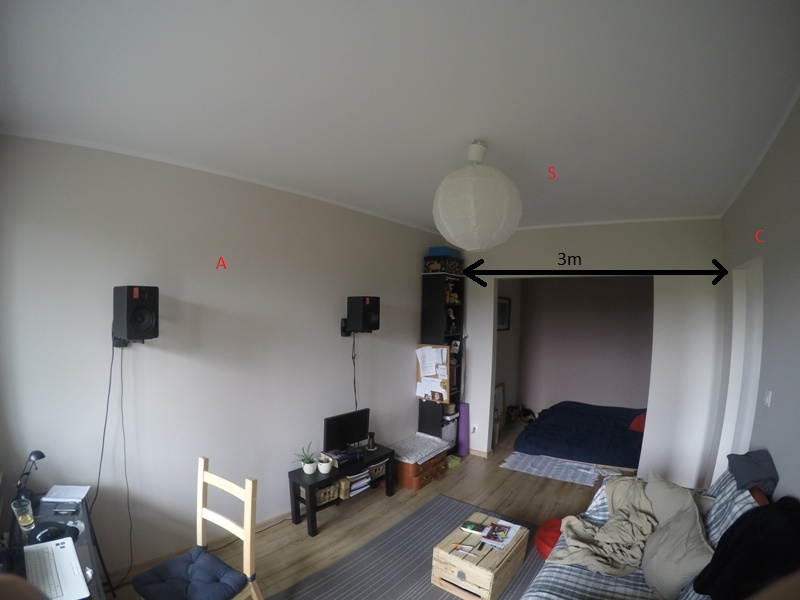

Witam serdecznie.
Potrzebuje pomocy w adaptacji akustycznej pomieszczenia.
Poniżej wklejam zdjęcia pokoju. Głośniki mogę umieścić w innym miejscu. Cała adaptacja ma kosztować max 2000 zł. Nie chce niczego robić samemu, chce kupić gotowe elementy. Pianki odpadają, bardzo zależy mi na aspekcie estetycznym.
Gdyby komuś kto ma o tym pojęcie (ja nie mam żadnego) się nudziło i miałby ochotę zaplanować dla mnie taką adaptację, byłbym wdzięczny.
Wiem że to nie studio, nie oczekuję cudów. Chce poprawić brzmienie pokoju bo jak na razie jest tak źle że przestałem słuchać muzyki i bardzo za nią tęsknie.
Pozdrawiam wszystkich i z góry dziękuję za pomoc.

Witaj,
Czy sprzęt zostaje ten co masz teraz?
Po pierwsze kolumny są za wysoko. Powinieneś je onizyc na wysokość uszu.
Po drugie raczej skieruj je w swoją stronę. Odsun delikatnie od ściany . Tu raczej widział bym standy a nie uchwyty.
Jak jest u ciebie z basem? Jeśli masz go za mało poprobuj różnych ustawień kolumn. Na tył możesz zastosować gapki Apama Acoustic. Możesz ten sprawdzić gotowe elementy z wełny mineralnej. Prostokątne drewniane ekrany, dość estetycznie to wygląda.
Co to za sprzęt?

Zgadza się, te monitory są umieszczone jakbyś miał je słuchać na stojąco.
One powinny znajdować się na wysokości głowy kiedy siedzisz, a więc jakieś 80-100cm od podłogi. Dźwięk się poprawi, a nie wydasz więcej niż na 4zł kołki rozporowe icon_wink.gif
Mam wrażenie że w tym pokoju jest spory pogłos, są zupełnie gołe okna, gołe ściany, mikro dywanik pod stoliczkiem, nic na ścianie za głową .
Powieś coś na okno, firanki może z zasłonką, to już mocno zmienia dźwięk, bo tak masz wielką płaską powierzchnię odbijającą dźwięk,a z drugiej strony otwartą przestrzeń. Na ścianę za głową jakaś grafika na miękkim putnie.
Może się okazać, że nie trzeba wydawać kasy na jakieś gąbki i pianki, tylko normalnie ustawić kolumny i urządzić pokój na czym zyska design pokoju i dźwięk.

myślę, że dobrym rozwiązaniem może być zastosowanie na ścianie za głową ustrojów akustycznych, które przy okazji ciekawie wyglądają.
tu masz trochę lektury:
http://stereoikolorowo.blogspot.com/2011/1...-wave-wood.html
http://www.acousticmanufacture.com.pl/ustroje-akustyczne/
Przykładowe produkty:
http://audiostyl.pl/vicoustic-wave-wood-pro-60-4.html
sam obecnie dużo o tym czytam.
Przedmówcy mają rację pisząc o obniżeniu kolumn, odsunięciu od bocznych i tylnych ścian, zastosowaniu solidnych i ciężkich podstawek do kolumn, grubych pofałdowanych zasłon w oknach, grubego dywanu na podłodze.
Porad jest bardzo dużo dostępnych w Internecie.
Kilka bardzo ciekawych linków, z których dużo można się dowiedzieć:
http://acousticmanufacture.com.pl/linki/
