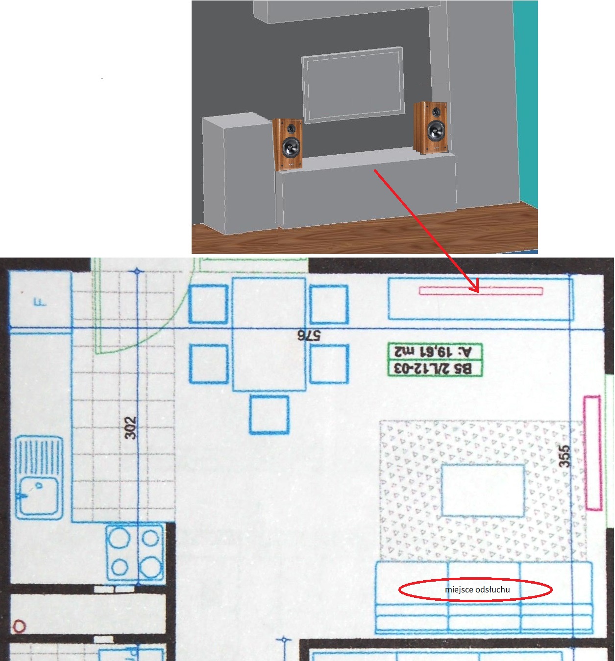

Mario84 Napisano 12 stycznia 2017 Autor Udostępnij Napisano 12 stycznia 2017 Odpowiadam po kolei:Chcę kupić kolumny głośnikowe (potocznie głośniki )mogą być nowe, mogą być używane, ważne żeby były trwałe i nie musiał za parę lat zmieniać,Barwa dźwięku... tu będzie trudno, napiszę swoimi słowami. Chciałbym żeby bas był miękki, ale doniosły - wyraźny, wyższe tony ostre.Wymiary pomieszczenia, w załączniku. Miejsce odsłuchu (kanapa) będzie znajdowało się w odległości ok 3m. mniej więcej na tej samej wysokości co kolumny (głośniki wysokotonowe, będą na wysokości uszu).Kolumny mają ograniczenia gabarytowe, ponieważ muszą się zmieścić pomiędzy meblami i TV. Oprócz tego ustawienia, jest jeszcze jedna możliwość - zawieszenie na ścianie prawie pod sufitem, ale to raczej nie jest dobry pomysł.Źródła dźwięku to laptop samsung rf710, iPhone 5s i TV LG (jakiś smartTV).Okablowanie... nie wiem czy mam tak czuły słuch, żeby to miało wpływ. Czy mocno ono wpływa na jakość dźwięku? Jeśli będzie trzeba, kupię coś lepszego Odpisz, cytując Link do komentarza Udostępnij na innych stronach More sharing options...
Angel Napisano 13 stycznia 2017 Udostępnij Napisano 13 stycznia 2017 Nie jest łatwo. Z akustyką czy ustawieniem kolumn u Ciebie. Co wiesz, bo czytałeś miniporadniki, prawda?Ani z dobraniem tak grających kolumn.Kolumny są wtłoczone pomiędzy meble. Czyli będą odbicia, podbarwienia dźwięku. Słaba scena stereo. Choćby i dlatego, że rozstaw kolumn jest zbyt mały a miejsce odsłuchowe za daleko. Będą też odbicia dźwięku od ściany za głową. Nie wróży to dobrze jakości dźwięku. Powieszenie kolumn na ścianie, to jeszcze gorszy pomysł.Tak grające kolumny jak piszesz, że chcesz, to na razie kojarzą mi się B&W DM 602, Magnat z serii Quantum, jakieś JBL, Klipsch. Konkretniej możesz i Ty poszukać. Ja postaram się w weekend, bo na tygodniu nie mam czasu szukać.Może koledzy coś podpowiedzą?Źródła dźwięku masz takie, że przydałby się dobry, wielowejściowy (czyli liczba wejść i ich standard powinny odpowiadać wyjściom źródeł dźwięku jakie będziesz stosował) DAC, by przyjąć dźwięk z tych elementów i go poprawić.Bez DACa będziesz miał słabą jakość dźwięku.Okablowanie jest ważne o tyle, że nie powinno degradować dźwięku. Co do słuchu, nie wiem jaki masz. Ale większość osób ma słuch lepszy niż sądzi. Wpływ kabli da się wysłyszeć nawet w dość niedrogim zestawie audio.I na koniec. Głośniki, jak się potocznie mówi na przetworniki elektroakustyczne, to nie są kolumny i odwrotnie.Jeśli głośnik w kolumnie ulegnie awarii, to powiesz, że zepsuł się głośnik w głośniku? Zabrzmiało to dziwacznie, prawda?Stosujmy więc poprawne nazewnictwo, abyśmy byli dobrze zrozumiani i nie kuriozalnie śmieszni. Jak babcia mojego kolegi, która to na wszystkie autobusy mówiła pekaes a na wszystkie samochody osobowe taksówka. Odpisz, cytując Link do komentarza Udostępnij na innych stronach More sharing options...

Mario84 Napisano 14 stycznia 2017 Autor Udostępnij Napisano 14 stycznia 2017 elac bs73, b6, dali zensor 3. wszystkie mają bass reflex z tyłu, a kolumny będą prawie przytulone do ściany. Z tego co już wiem, jeśli bass reflex jest z tyłu, kolumny powinny być odsunięte od ściany (około 1m).A co myślicie o BMN M1 lub MONITOR AUDIO BX2?"Ale wybór musisz dokonać po odsłuchu kolumn u siebie inaczej nie kupuj w ciemno. "- to można tak sobie brać i oddawać? Odpisz, cytując Link do komentarza Udostępnij na innych stronach More sharing options...
