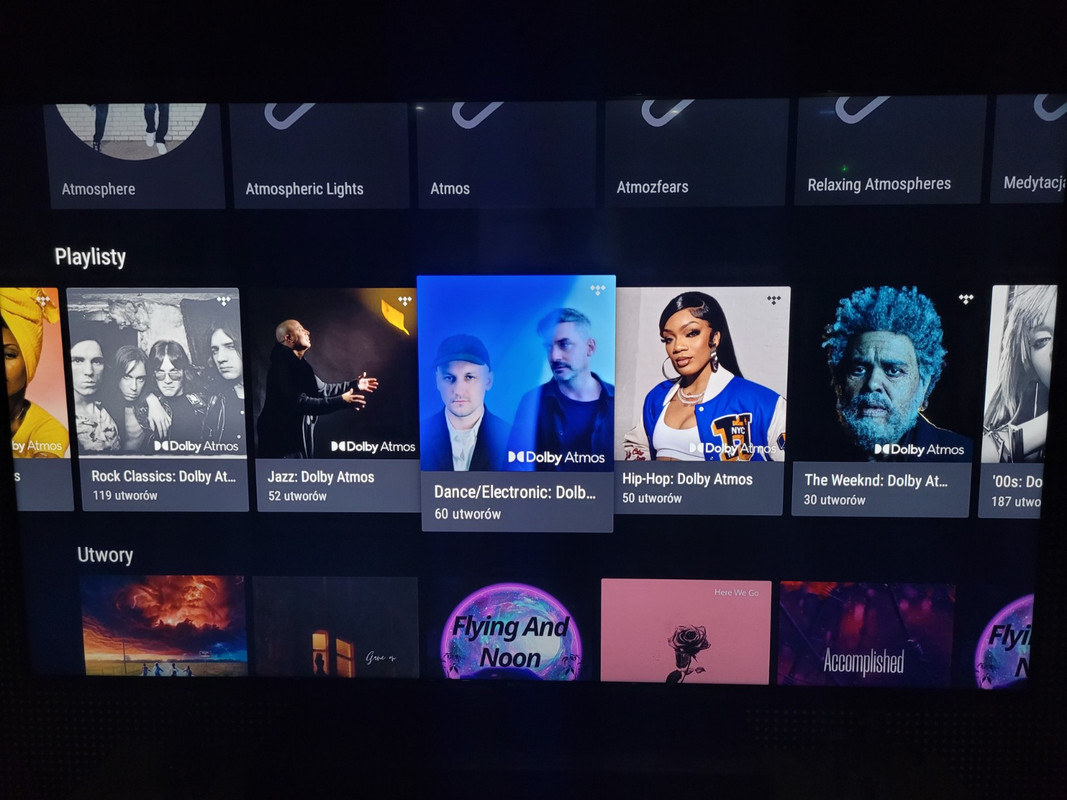

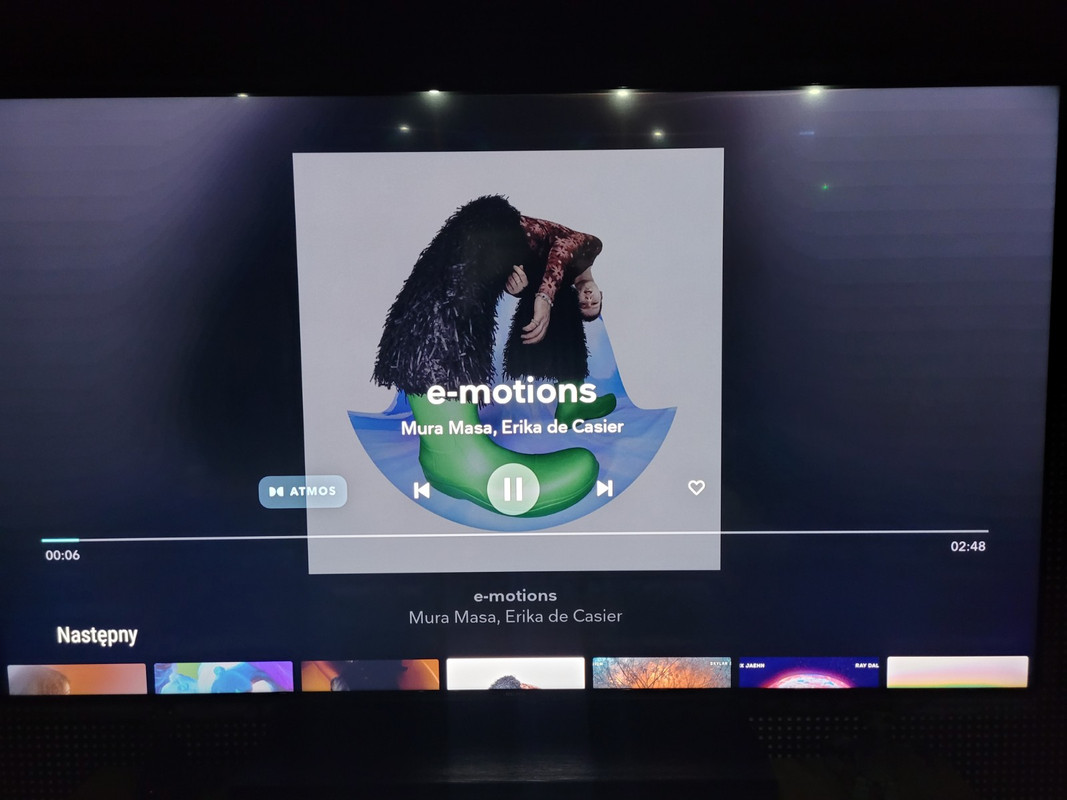

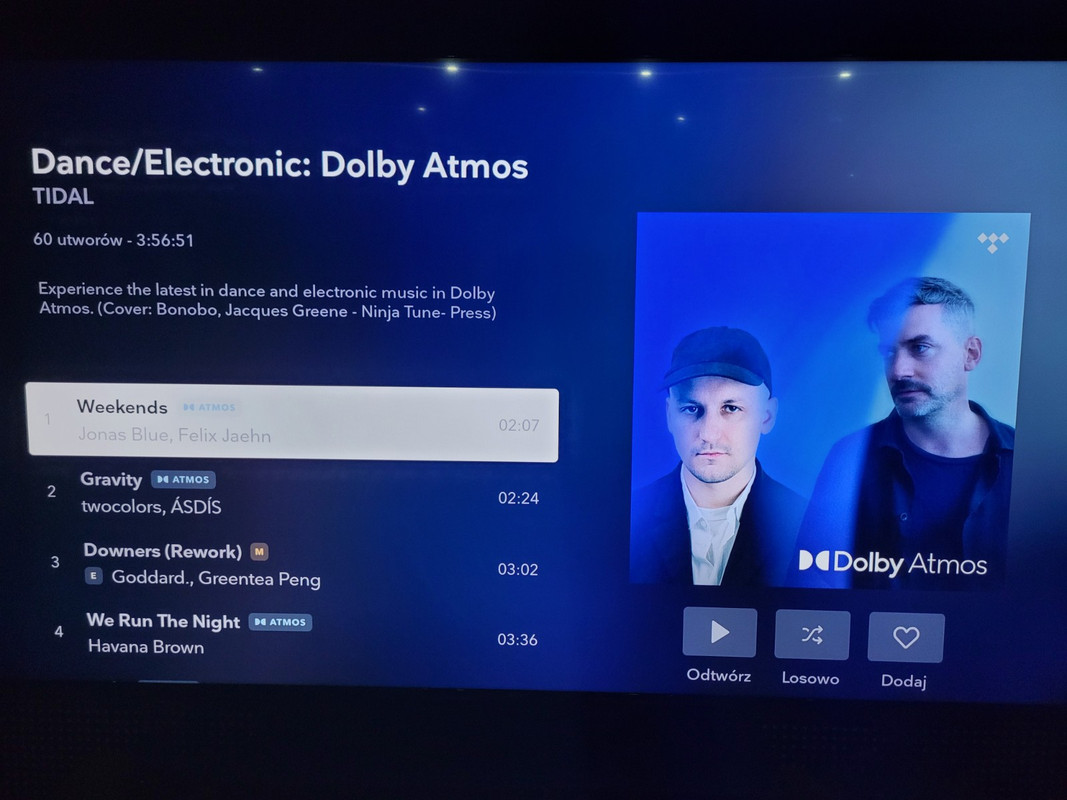

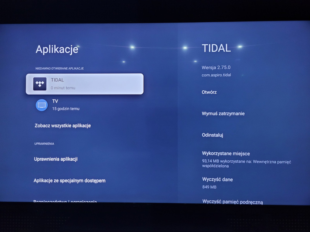

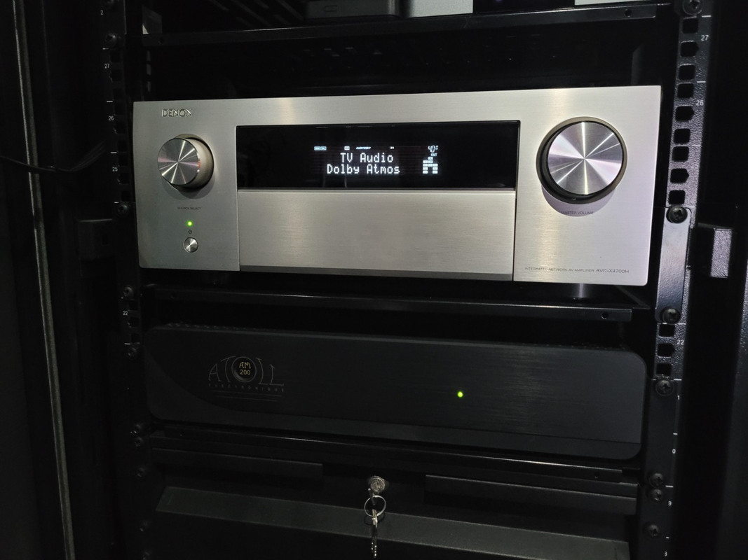

Mam na swoim TV Sony zainstalowany Tidal w opcji HiFi Plus. Dostępne są tu także utwory w Atmos.
Ogólnie bardzo wygodna obsługa, doceniam wybieranie głosowe które bardzo ułatwia wyszukiwanie treści.
Tu np. playlisty z różnymi gatunkami muzycznymi po filtrowaniu "Atmos"
Jedyny zgrzyt  to problem który się pojawia po zakończeniu słuchania muzyki. Próba włączenia innych aplikacji np. YT czy VOD w krókim czasie doprowadza do jakiegoś programowego konfliktu w wyniku którego z YT nie można odtworzyć treści 5.1, podobnie Tidal w kolejnych sesjach gra tylko stereo (mimo iż wyraźnie utwory Atmos). Kilka razy po Tidalu nie dało się także odtworzyć dźwięku w VOD, film stał w miejscu. Pojawił się też problem z przekazywaniem dźwięku po HDMI, TV przełączał się na głośniki w TV. Wielokrotnie doprowadzałem TV do ustawień fabrycznych by znaleźć rozwiązanie. W sumie się udało...

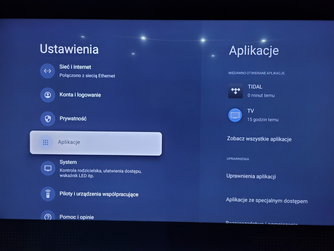

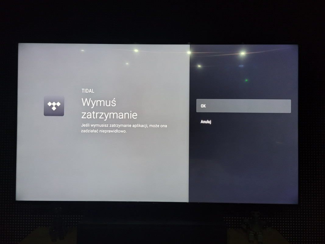

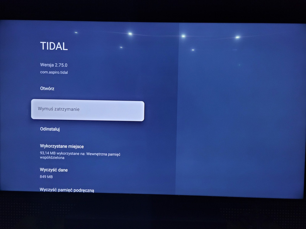

Po każdym użyciu Tidal wchodzę w ustawienia aplikacji w TV i  wymuszam jej zatrzymanie. Od tego momentu usterka się nie pojawia, wszystko jest tak jak powinno. Tidal nie ma z poziomu apki opcji "zamknij" i po wyjściu do menu głównego pracuje ciągle w tle, stąd pewnie te problemy. Zgłoszę problem do Sony, może coś zaradzą żeby wychodząc z Tidal pojawiła się opcja wyłączenia aplikacji.
