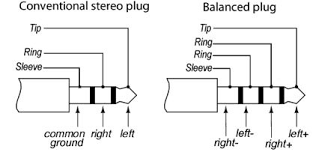

MobyDick Napisano 18 listopada 2021 Udostępnij Napisano 18 listopada 2021 (edytowany) Niby są przejściówki, lecz nie mają żadnego sensu z tego co masz na złącze symetryczne. W słuchawkach z kablem jaki masz czyli SE masz 3 przewody. Są odpowiedzialne za kanał lewy, prawy i masę wspólna dla obu kanałów. W przypadku połączenia symetrycznego 4-pin masa nie jest doprowadzana do słuchawek. Są wtedy 4 przewody w parach dla każdego z kanałów pozytywne i negatywne. W ten sposób każdy z przetworników jest zasilany osobnymi przewodami. Obecnie korzystasz z dwóch z czterech stopni mocy we wzmacniaczu słuchawkowym. W połączeniu symetrycznym masz po 2 takie stopnie na kanał połączone szeregowo wspólną masą. Tak wygląda porównanie obu rodzajów wtyków jack. Przejściówka z złącza zbalansowanego na konwencjonalne ma sens, bo minusy obu kanałów ( przewody negatywne ) łączy się razem we wspólną masę. Nie jestem tylko pewien czy FiiO stosuje akurat taki schemat połączenia zbalansowanego. Edytowano 18 listopada 2021 przez MobyDick Odpisz, cytując Link do komentarza Udostępnij na innych stronach More sharing options...
MobyDick Napisano 18 listopada 2021 Udostępnij Napisano 18 listopada 2021 Taki schemat jack 2,5 mm jest odpowiedni dla FiiO Dnia 17.11.2021 o 22:02, MobyDick napisał: To fajny mobilny wzmacniacz z bluetooth i wyjściem zbalansowanym. Warto było by zrobić recycling do wejścia zbalansowanego 2,5mm 4 pin. Expand Tu jest błąd , najprawdopodobniej wprowadzony przez autokorektę. Powinno być słowo recabling zamiast recycling. Odpisz, cytując Link do komentarza Udostępnij na innych stronach More sharing options...
