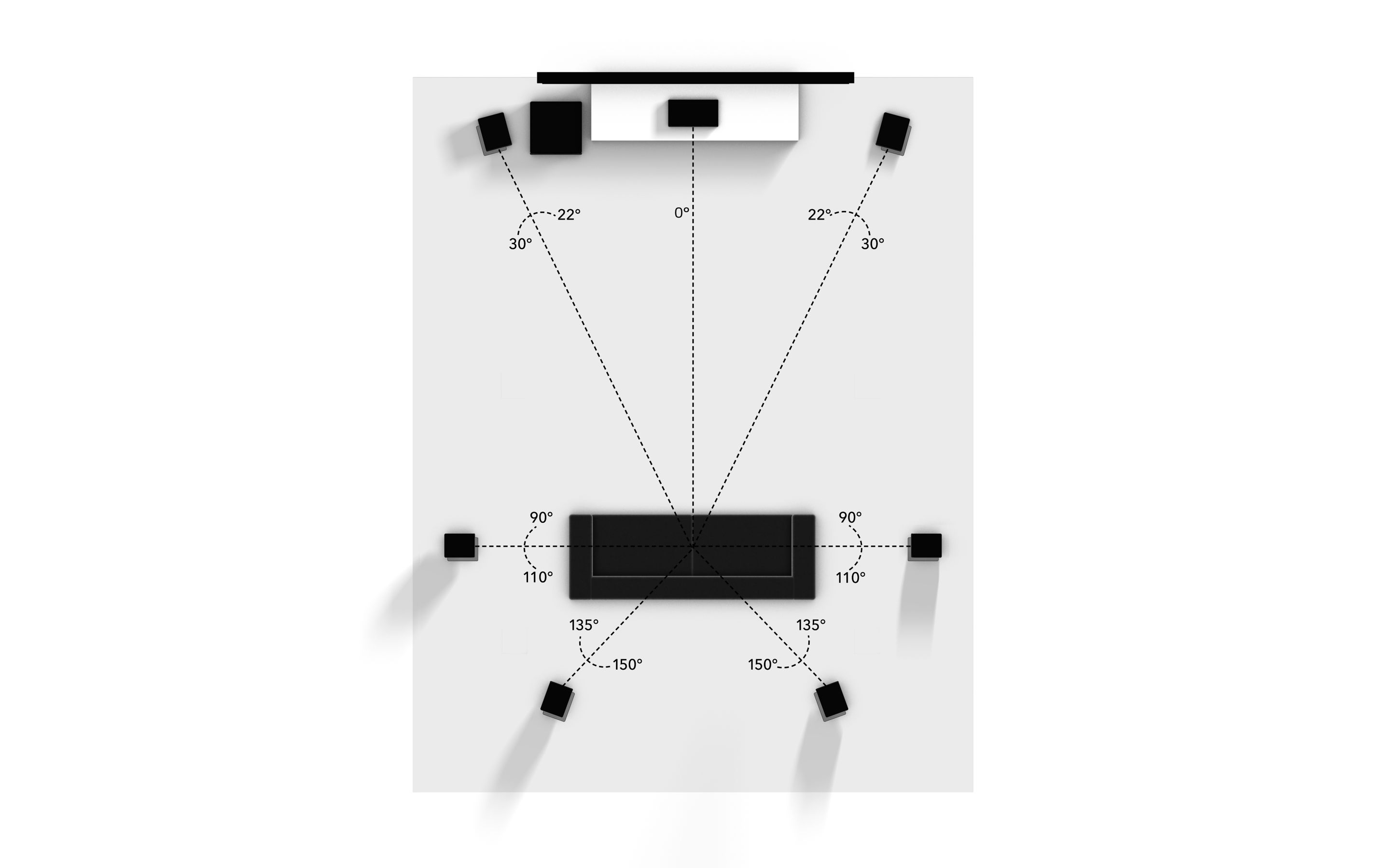

2. W układzie 5.x nie ma głośników tylnych - one są bardziej boczne. Głośniki tylne występują dopiero w układzie 7.x. Kąty znajdziesz na stronie Dolby. Surroundy optymalnie umieszczone byłby mniej więcej na wysokości głowy osoby siedzącej w głównym miejscu odsłuchowym (on-axis horizontal i vertical), ale mogą być też nieco wyżej. A czy sobie ze ściany wyjdziesz gołym kablem, czy puszką i czy na tą puszkę założysz gniazdko z bananami lub zaciskami - to już Twój wybór. Zależy to też od rodzaju głośników surround, np. jeśli będą to naścienne - nie ma co robić gniazdka. Jeśli będą to bookshelfy na standach - raczej tylko gniazdko. Jeśli będą wiszące / w uchwytach - musisz sam ocenić. I tak BTW, gniazdko głośnikowe nie będzie miało żadnego słyszalnego wpływu na dźwięk, więc bynajmniej nie musisz podłączać "bezpośrednio". W necie jest sporo mitów.

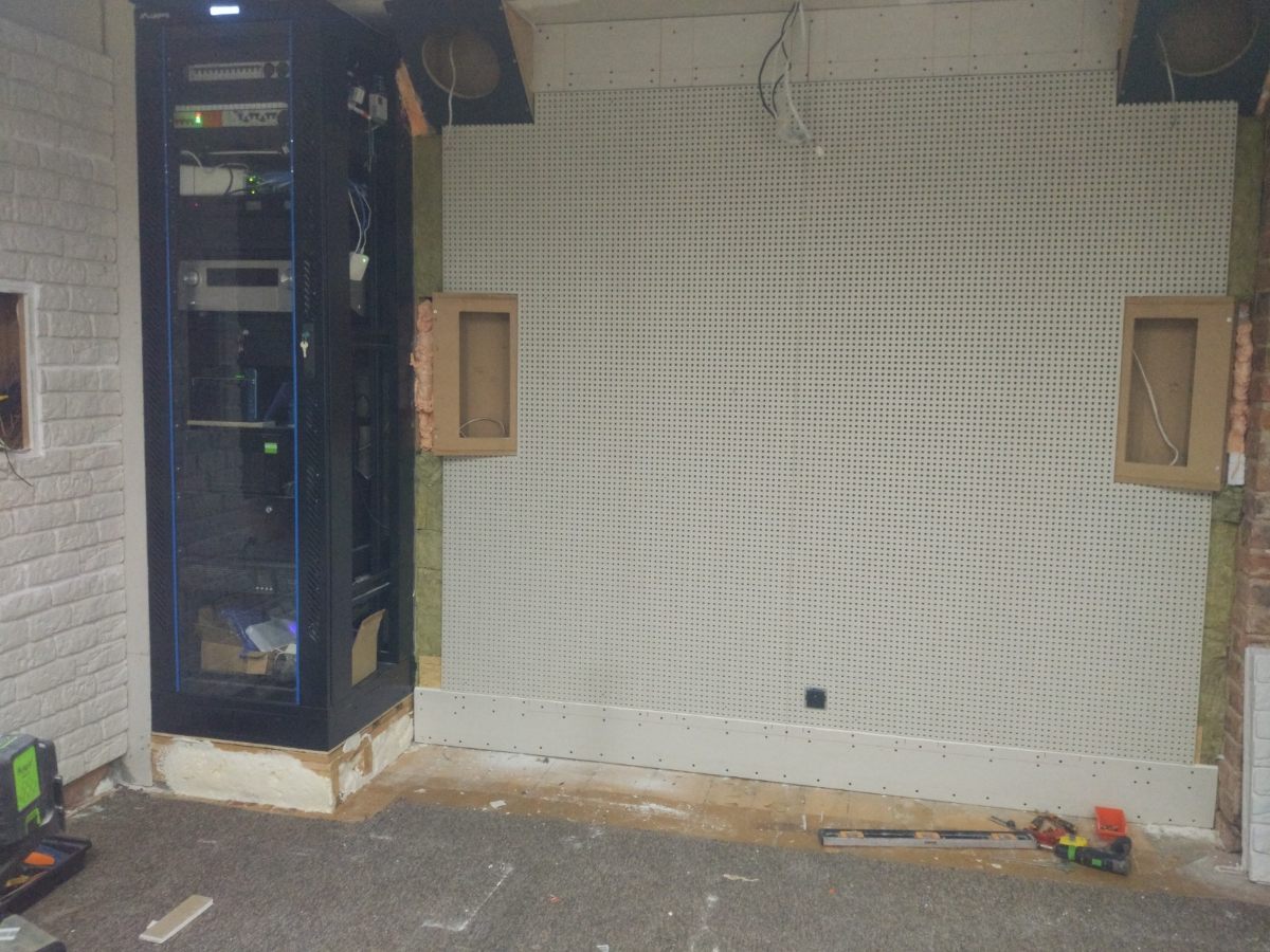

Jestem przy końcu prac przy swoim pokoju, przez ilość instalacji zdecydowałem się na szafę rack w tylnym prawym rogu pomieszczenia.
IMG_20220515_211808.jpg.8098ed192e703ebf

Mając powyższe na uwadze sami widzicie, że z pzyczyn ograniczenia przestrzeni nie mogę sobie pozwolić na taką skrzynie. W miejscu gdzie bd TV bd budował wystającą ściankę z suchej zabudowy co pozwoli mi nieco ukryć.

U Cb widzę że fakt, nie ma dedykowanych puszek, czyli łączenie bezpośrednio tylko, że masz wykonane konstrukcje pod głośniki (skrzynki) Problem jaki w tym widzę to taki, że taka obudowa jest wykonana pod dany rodzaj głośników więc w przyszłości przy ewentualnej zmianie sprzętu bd zmuszony te skrzynki przebudować. Mylę się?
Odnosząc się do proponowanej wyżej grafiki rozmieszczenia głośników i ich kątów pozwoliłem sobie nanieść linie, które oznaczają:
- zielona podwójna to okno. Niestety ale mam ten problem, że jest to okno aż 4 skrzydłowe, a co gorsza od ściany do ściany. Kanapa, narożnik jaki posiadam to ponad 3m bestia zatem siłą rzeczy stoi ona tuż przy samym oknie. Nie trudno więc się domyśleć, że bocznych głośników na ścianie nie powieszę - okno. Zostaje jedynie opcja postawienia ich na specjalnych stojakach? Czy lepiej zrezygnować? Liczę się z tym, że tego jednego skrzydła nie bd otwierał - jak już to uchylnie.
- linia czerwona za kanapa: co do tylnich głośników to zastanawiam się czy nie lepiej je podwiesić przy suficie i skierować do dołu bo sofa bd stała tuż przy ścianie :(
Zgadza się, to co widzisz to obudowy na dedykowane głośniki, zmiana ich w przyszłości może być kłopotliwa bo są zintegrowane z suchą zabudową. Wymiana na inne głośniki nie jest jednak niemożliwa bo zrobiłem je tak, by móc frontową ich frontową ścianę odkręcić od reszty i wykonać inną z otworem o odpowiednich rozmiarach. Ale wątpię by nastąpiły te zmiany bo zabudowane w ten sposób mam wyłącznie surround i atmos a fotki przedstawiają tył pomieszczenia. Przednie kolumny, centralny głośnik i suby są wolnostojące.
Nie wiem jak wygląda to okno, ale jeśli jest 4-skrzydłowe to oznacza że ma 3 słupki. Mógłbyś na tym jednym słupku zamontować głośnik naścienny typu Klipsch RP-140D lub inny o podobnej konstrukcji.
No i tu jest pies pogrzebany i wszystko co wyżej napisałem można wrzucić do kosza. Układ z większą ilością głośników jak 5 w podstawie można zastosować jedynie w przypadku odsunięcia sofy od tylnej ściany o conajmniej metr. To samo dotyczy sufitowego Atmos, jak są dwa to są mniej więcej na głową i jest ok, ale jak są cztery to dwa przed Tobą, a dwa z Tobą więc kanapa by musiała być odsunięta. Jeśli nie dopuszczasz innej opcji jak narożnik na samym tyle, to maksymalną opcją jaka możesz zrobić to 5.1.2. Częstym wyborem w takich przypadkach są głośniki bipole/dipole na tylnej ścianie.
