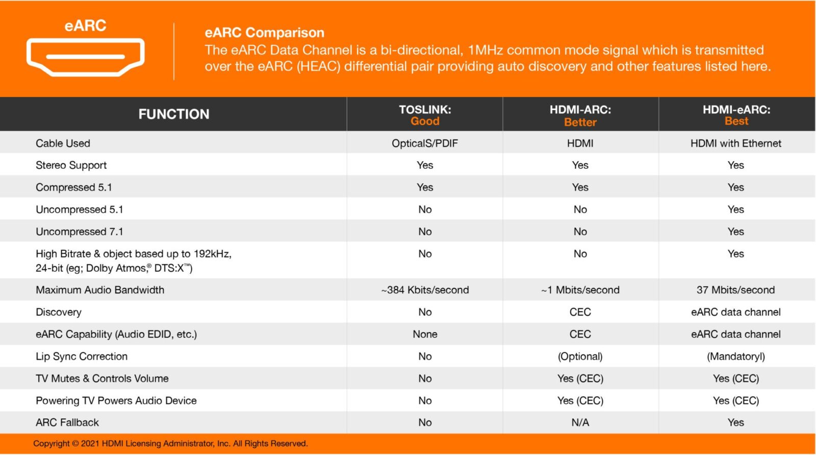

Butler Napisano 6 listopada 2022 Napisano 6 listopada 2022 (edytowany) 53 minuty temu, boogle napisał: Jak mam to rozumieć? Że podpinam na przykład xboxa przez HDMI zwykle do TV i eArciem "wracam" na przyklad do soundbara czy amplitunera? Tak, ARC (i eARC jako nowszy standard) to rozszerzenie skrótu "Audio Return Channel", czyli "zwrotny kanał audio". e-ARC pozwala przesłać zwrotnie audio w lepszej jakości. Tu masz porównanie w tabelce. 18 minut temu, przemeklbn napisał: Ale co możesz lepszej jakości odpalić przez Kodi w TV? Kodi na TV może tyle na co pozwala TV, a nie słyszałem żeby jakiś obsługiwał np TrueHD. Więc Kodi tutaj nic nie polepszy. Na codzień korzystam z Zidoo i nie korzystam z softu TV, Kodi mi tylko luźno przyszło do głowy. Chodzi mi tylko o sam fakt istotności e-ARC jakby jakimś cudem jakakolwek aplikacja w TV była w stanie wykrzesać coś więcej niż pozwala przesłać zwykłe ARC. Edytowano 6 listopada 2022 przez Butler Odpisz, cytując
boogle Napisano 6 listopada 2022 Autor Napisano 6 listopada 2022 Zwrociliscie uwage, ze tabelka mowi ze do Atmosa niezbedny jest eArc? Chodzi o takiego pelnego atmosa a nie takiego w wersji DD+? To tak naprawdę - co ma zrobić taki sluchacz jak ja, ktory chcialby w malych pieniadzach kupić na poziomie DD+ do malego pomieszczenia do ogladania filmow, skoro tanie amplitunery zaczynają się od 2k i są od razu odradzane na tym forum jako wyrzucanie pieniedzy, a w miare sensowne zaczynają sie od 3-4k? Trudno sie dziwic, ze ludzie potem po soundbary siegaja Odpisz, cytując
przemeklbn Napisano 6 listopada 2022 Napisano 6 listopada 2022 23 minuty temu, boogle napisał: Zwrociliscie uwage, ze tabelka mowi ze do Atmosa niezbedny jest eArc? Chodzi o takiego pelnego atmosa a nie takiego w wersji DD+? Bitrate DD+ z atmosem w streamingu to sporo mniej niż 1 mbps, więc powinno działać z ARC. Tabelka jest dosyć enigmatyczna. 23 minuty temu, boogle napisał: To tak naprawdę - co ma zrobić taki sluchacz jak ja, ktory chcialby w malych pieniadzach kupić na poziomie DD+ do malego pomieszczenia do ogladania filmow, skoro tanie amplitunery zaczynają się od 2k i są od razu odradzane na tym forum jako wyrzucanie pieniedzy, a w miare sensowne zaczynają sie od 3-4k? Trudno sie dziwic, ze ludzie potem po soundbary siegaja Sam chciałbym wiedzieć jak te za 2k grają. Zawsze można kupić w elektromarkecie, sprawdzić i odesłać jeżeli nie będzie się nadawał. Ale soundbary też nie są bardzo tanie. Odpisz, cytując
