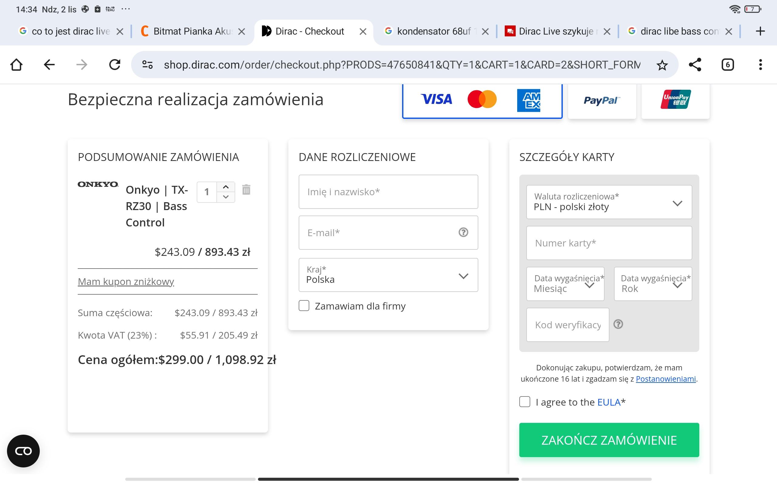

Sundin997 Napisano 2 listopada 2025 Napisano 2 listopada 2025 Dziękuję panowie,to mi wystarczy ,zainwestuje w DLBC. Ale mi się nie spieszy,mogę poczekać tydzień lub dwa. Zdarzają się jakieś promocje? Odpisz, cytując
