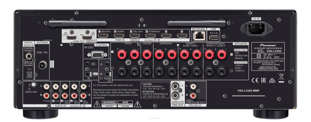

Maykel Napisano 14 lutego 2023 Napisano 14 lutego 2023 fluid81 Mam pytanie czy do Pioneer lx 305 jest możliwość podłączenia końcówki mocy pod fronty? Odpisz, cytując
fluid81 Napisano 14 lutego 2023 Autor Napisano 14 lutego 2023 40 minut temu, Maykel napisał: fluid81 Mam pytanie czy do Pioneer lx 305 jest możliwość podłączenia końcówki mocy pod fronty? W przypadku tego modelu jest taka możliwość . 1 godzinę temu, Łukasz P. napisał: Tak mam podłączone do Lg c1 pod tv i amp Denon 750. U mnie akurat jest problemem w takim połączeniu z brakiem synchronizacji. Próbowałem już wszystkich sztuczek i lipa. Pytam dlatego bo jestem zainteresowany zmianą na tego pionka ale na zagranicznych forach piszą że przy bezpośrednim podłączeniu konsoli do amp. mają problem z imputlagiem. Nawet ktoś zmierzył czas i było u niego 100ms, telewizor Lg G1 Jeżeli chodzi o vsx-lx 305, to polecam Ci zdecydowanie jego zakup . Nie posiadam na chwilę obecną konsoli i niestety nie jestem w stanie odpowiedzieć na pytanie , jak to jest z tym input lagiem. Zakładam, że jest to problem do obejścia, bo niemożliwe żeby aż taki poziom input laga generował ten amplituner . Odpowiednikiem tego modelu jest Onkyo tx-nr7100, z tym że Pioneer vsx-lx305w stereo brzmi zdecydowanie lepiej . Takie informacje dostałem z salonu RMS , który obecnie posiada obydwa modele na stanie. Odpisz, cytując

Wojtek M Napisano 14 lutego 2023 Napisano 14 lutego 2023 (edytowany) Sam zastanawiam się nad tym ampli. Mam pytanie do @fluid81, czy można zmienić crossover dla każdego kanału osobno, czy jest jeden dla wszystkich wspólny? Edytowano 14 lutego 2023 przez Wojtek M błędne zdjęcie Odpisz, cytując
fluid81 Napisano 14 lutego 2023 Autor Napisano 14 lutego 2023 54 minuty temu, Wojtek M napisał: Sam zastanawiam się nad tym ampli. Mam pytanie do @fluid81, czy można zmienić crossover dla każdego kanału osobno, czy jest jeden dla wszystkich wspólny? Jeden dla wszystkich wspólnych. Odpisz, cytując
Wojtek M Napisano 14 lutego 2023 Napisano 14 lutego 2023 Dziękuję za info. Szkoda, to właśnie przekreśla dla mnie Pioneera LX305. Bardziej mi się on podoba niż prawie bliźniacze Onkyo 7100. Onkyo ma jednak możliwość ustawienia crossover dla każdego kanału i osobne wyjście dla pre out front oprócz wyjścia line out/zone. Te dwie sprawy są dla mnie akurat priorytetowe. Odpisz, cytując
