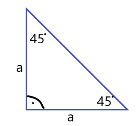

Patryk89_896 Napisano 20 października 2023 Autor Udostępnij Napisano 20 października 2023 Przeczytałem wszystkie materiały dotyczące atmosu kilka razy. I ogólnie w skrócie idea jest taka, przynajmniej ja tak zrozumiałem że : głośniki przed i za miejscem odsłuchowym mają być nakierowane na słuchacza, wiadomo nie jak kolega wyżej wspominał 1 metr od siebie bo to nie ma sensu.( "Jeśli chcemy uzyskać wierną, high-endową jakość dźwięku to główna zasada brzmi, aby głośniki nakierować na główne miejsce odsłuchu (MLP)") Druga sprawa: nie ogarniam i nie rozumiem jednej ważnej rzeczy ,której nie mogę znaleźć w internecie: Jak mam te wszystkie kąty 45 stopni za i przed kanapą przenieść na mój pokój. Nie wiem jak to mam pomierzyć i z tym mam problem. Kanapę odsunę ten metr od ściany i tylny zamontuję w rogu to akurat będzie za kanapą i wysokotonówkę skieruję na kanapę w miejsce odsłuchowe, a przednie .... Znalazłem jeszcze taką info "Głośniki sufitowe ustaw w taki sposób, żeby odległość od głośnika do ucha słuchacza była co najmniej dwukrotnością odległości od ucha słuchacza do podłogi." Odpisz, cytując Link do komentarza Udostępnij na innych stronach More sharing options...

Butler Napisano 20 października 2023 Udostępnij Napisano 20 października 2023 (edytowany) 20 minut temu, Patryk89_896 napisał: Druga sprawa: nie ogarniam i nie rozumiem jednej ważnej rzeczy ,której nie mogę znaleźć w internecie: Jak mam te wszystkie kąty 45 stopni za i przed kanapą przenieść na mój pokój. Nie wiem jak to mam pomierzyć i z tym mam problem. Zmierz miarką ile masz od uszu do sufitu jak siedzisz na sofie, zakładamy że "a" cm. Linia przednich (i tylnych) Atmosów to "a" cm przed/za Tobą, stworzysz w ten sposób trójkąt równoramienny z jednym kątem prostym z pozostałymi kątami 45 stopni na których nam zależy. 22 minuty temu, Patryk89_896 napisał: "Głośniki sufitowe ustaw w taki sposób, żeby odległość od głośnika do ucha słuchacza była co najmniej dwukrotnością odległości od ucha słuchacza do podłogi." Moim zdaniem bzdura. Edytowano 20 października 2023 przez Butler Odpisz, cytując Link do komentarza Udostępnij na innych stronach More sharing options...
Gmow1977 Napisano 20 października 2023 Udostępnij Napisano 20 października 2023 3 minuty temu, Butler napisał: Zmierz miarką ile masz od uszu do sufitu jak siedzisz na sofie, zakładamy że "a" cm. Linia przednich (i tylnych) Atmosów to "a" cm przed/za Tobą, stworzysz w ten sposób trójkąt równoramienny z jednym kątem prostym z pozostałymi kątami 45 stopni na których nam zależy. Odwróć mu ten rysunek o 180 stopni... może pomoże...😅 Odpisz, cytując Link do komentarza Udostępnij na innych stronach More sharing options...
Butler Napisano 20 października 2023 Udostępnij Napisano 20 października 2023 2 minuty temu, Gmow1977 napisał: Odwróć mu ten rysunek o 180 stopni... może pomoże...😅 No weź... Mnie to trzęsie bo CAD/CAM morduję codziennie. Odpisz, cytując Link do komentarza Udostępnij na innych stronach More sharing options...

Patryk89_896 Napisano 22 października 2023 Autor Udostępnij Napisano 22 października 2023 Już wyszystko wiem. Ucho - sufit - do przodu - i na boki. Głośniki raczej wybieram Q Acoustics QI1110 ktoś miał z nimi styczność? Odpisz, cytując Link do komentarza Udostępnij na innych stronach More sharing options...
