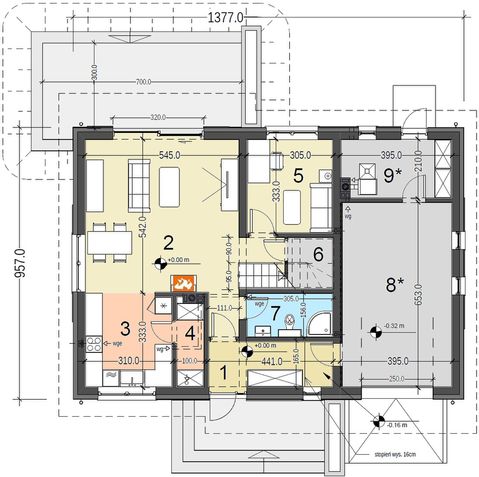

Marek Wałaszek Napisano 5 marca 2024 Napisano 5 marca 2024 (edytowany) Cześć, Jestem na etapie stanu surowego domu i zastanawiam się już jak rozmieścić głośniki z kina domowego żeby kable pociągnąć podtynkowo. Pokój będzie wyglądał jak na grafice, raczej wiele w rozmieszczeniu nie będę zmieniać. W wersji podstawowej : Chciałbym mieć system 5.1 w strefie 1 w salonie i strefa 2 w kuchni. Aktualnie posiadam ONKYO TX-NR696 oraz 2 głośniki Polk R100. Myślałem nad dokupieniem frontów a te które mam ustawić jako surround - pytanie gdzie? Jedyna opcja to chyba z tyłu za kanapą po lewej (w rogu) i prawej (gdzieś miedzy stołem a szafką). W kuchni natomiast myślałem nad głośnikami sufitowymi po prostu - ma to sens? Jeśli tak to jakie? Wersja rozszerzona: Czy jest możliwe podłączenie zarówno strefy drugiej jak i 5.1.2 w tym przypadku? Z tego co poszukałem to można łączyć głośniki równolegle i szeregowo - byle by impedancja wypadkowa się zgadzała. W takim przypadku, jeśli dobrze rozumiem, podłączając zarówno głośniki sufitowe w kuchni i salonie będę miał 5.1.2 grające w pokoju i kuchni lub strefę pierwszą bez sufitowych lub strefę drugą tylko sufitowe - w zależności od tego jak to na wzmacniaczu wybiorę? Opcja extra - taras: Jeśli bym zrobił gniazdka w ścianie do podłączania bananami z amplitunera do okablowania w ścianie które są podłączone do głośników - to teoretycznie mógłbym np. mieć gniazda przełączane - dzięki temu mógłbym odłączyć np. ze strefy drugiej sufitowe w salonie a podłączyć głośniki z tarasu - np. w przypadku robienia grilla w lato. Czy to w ten sposób zadziała czy moja wyobraźnia poszła za daleko? Czy są istotne straty na takich gniazdach? Idealnie byłoby zrobić gniazda dla każdych głośników zarówno po stronie wzmacniacza jak i głośnika - dzięki temu miałbym stałe okablowanie a modyfikacja systemu w przyszłości polegałaby tylko na podłączaniu kabla w odpowiednie gniazdo. Pytanie o głośniki na taras - czy jest sens robić głośniki np. w ścianie czy warunki pogodowe szybko takie głośniki zniszczą? Pytanie o subwoofer - czy jest sens podłączać 2 subwoofery? Jak powinno się ustawić 2 suby w moim przypadku? Edit: Chciałbym jeszcze zapytać o system nagłośnieniowy w domu - coś typu multiroom, ogólnie opisałbym to szerzej najlepiej w nowym temacie ale nie widzę za bardzo działu na forum w którym takie pytanie umieścić - ni to stereo i ni to kino domowe.... Z góry dzięki za porady. Pozdrawiam, Marek Edytowano 5 marca 2024 przez Marek Wałaszek Odpisz, cytując
PanKlor Napisano 5 marca 2024 Napisano 5 marca 2024 11 minut temu, Marek Wałaszek napisał: Chciałbym mieć system 5.1 w strefie 1 w salonie i strefa 2 w kuchni. Moim zdaniem to nie ma sensu. Jakies 30 metrów salonu + aneks. Głośniki w suficie nadają się do plumkania. Jak włączysz i tu i tu to będziecie sobie przeszkadzać. Jak ma to tylko umilać czas podczas gotowania to jakiś głosnik bezprzewodowy albo po prostu muzyka leci w salonie. I tak będziesz ją słyszał w kuchni. 15 minut temu, Marek Wałaszek napisał: Myślałem nad dokupieniem frontów a te które mam ustawić jako surround - pytanie gdzie? Jedyna opcja to chyba z tyłu za kanapą po lewej (w rogu) i prawej (gdzieś miedzy stołem a szafką). Ma to sens. Uchwyty na ścianę i zawiesić je na wysokości odsłuchu. Ewentualnie poszukać czegoś mniejszego jak np. Cambridge Audio Minx 22 lub jakieś on-wall np. Dali Oberon. Będą mniej przeszkadzały. 17 minut temu, Marek Wałaszek napisał: Z tego co poszukałem to można łączyć głośniki równolegle i szeregowo - byle by impedancja wypadkowa się zgadzała. W takim przypadku, jeśli dobrze rozumiem, podłączając zarówno głośniki sufitowe w kuchni i salonie będę miał 5.1.2 grające w pokoju i kuchni lub strefę pierwszą bez sufitowych lub strefę drugą tylko sufitowe - w zależności od tego jak to na wzmacniaczu wybiorę? Teoretycznie powinno to zadziałać ale głośniki sufitowe montujesz po to aby mieć efekty przestrzenne w kinie. Więc w opcji pierwszej będziesz miał misz-masz jeżeli chodzi o kierunkowość dźwięku. 18 minut temu, Marek Wałaszek napisał: Czy są istotne straty na takich gniazdach? Nie. 19 minut temu, Marek Wałaszek napisał: Pytanie o głośniki na taras - czy jest sens robić głośniki np. w ścianie czy warunki pogodowe szybko takie głośniki zniszczą? Są specjalne głośniki do instalacji na zewnątrz. 19 minut temu, Marek Wałaszek napisał: Pytanie o subwoofer - czy jest sens podłączać 2 subwoofery? Jak powinno się ustawić 2 suby w moim przypadku? Jest sens podłączyć 2 subwofery. To gdzie je ustawić pozostaje kwestią prób i błędów. Odpisz, cytując
Potpourri Napisano 5 marca 2024 Napisano 5 marca 2024 (edytowany) Kino w salonie możesz zrealizować na głośnikach inwall, a kuchnie na inceiling, jak wybierzesz dobre modele to nawet to zagra koherentnie. Z racji zabudowy zawsze będziesz mógł rozwinąć system o podłogówki. Na front: Polki, które masz. Tylne: https://www.tim.pl/glosnik-jbl-b-6iw-instalacyjny-scienny-4-ohm-35w-rms-6-5-cala-165mm-bialy-dwudrozny-jblb6iwwht/p/0001-00018-64249 Ewentualny Atmos: https://www.tim.pl/glosnik-jbl-b-6ic-instalacyjny-sufitowy-4-ohm-35w-rms-6-5-cala-165mm-bialy-dwudrozny-jblb6icwht/p/0001-00018-64244 Subwoofer/subwoofery: https://www.kkrs.pl/sklep/4533.jbl-stage-a120p.html Kuchnia konkretne: https://www.tim.pl/glosnik-jbl-b-8ic-instalacyjny-sufitowy-4-ohm-40w-rms-8-cali-203mm-bialy-dwudrozny-jblb8icwht/p/0001-00018-64245 Taras, pogodoodporne: https://www.tim.pl/glosniki-xd6-instalacyjne-zewnetrzne-wodoodporne-ip67-allweather-6-ohm-20-100w-rms-6-5-cala-165mm-czarne-jblxd6blk/p/0001-00018-64253 lub mniejsze: https://www.tim.pl/glosniki-xd5-instalacyjne-zewnetrzne-wodoodporne-ip67-allweather-6-ohm-20-100w-rms-5-25-cala-130mm-biale-dwudrozne-jblxd5wht/p/0001-00018-64252 Edytowano 5 marca 2024 przez Potpourri Odpisz, cytując
Q21 Napisano 5 marca 2024 Napisano 5 marca 2024 Cześć Ogółem takie rozplanowanie ma sens, ale też na grilla czy do kuchni wykorzystałbym oddzielny głośnik - np. Sonos Move. W salonie najlepszym sposobem będzie montaż surroundów na ścianie za kanapą, można też wykorzystać tu np. Klipsch RP-140D. Co do reszty kolumn, to wszystko zależy od budżetu i oczekiwań Dwa subwoofery też jak najbardziej mają sens. Odpisz, cytując

Marek Wałaszek Napisano 16 kwietnia 2024 Autor Napisano 16 kwietnia 2024 Cześć, Wracam do tematu. Jakie proponowalibyście rozmieszczenie głośników sufitowych (w systemie 5.2.2) w salonie zakładając rozmieszczenie sprzętu jak na załączonym obrazku? Problem możne być taki, że planuję zrobić podwieszany sufit tylko "obwódkę" salonu, jakieś 50-60cm aby środek był wyższy. W związku z tym rozmieszczenie głośników sufitowych jakoś sensownie może być problematyczne... Albo jeden będzie daleko od miejsca odsłuchu a drugi blisko (na podwieszanym) albo jeden na podwieszanym a drugi będzie na stropie jako natynkowy. Może jeszcze jakieś rozwiązanie? Pytanie jeszcze raz do subwooferów - nigdy nie używałem właściwie a z tego co czytałem są 2 sposoby podłączenia: liniowo i stereo, z tym, ze stereo i tak jest ze sobą ostatecznie łączone w linię? Jak to funkcjonuje w praktyce, warto puszczać kabel stereo czy nie do takiego układu? Odpisz, cytując
PanKlor Napisano 16 kwietnia 2024 Napisano 16 kwietnia 2024 13 minut temu, Marek Wałaszek napisał: Jakie proponowalibyście rozmieszczenie głośników sufitowych (w systemie 5.2.2) w salonie zakładając rozmieszczenie sprzętu jak na załączonym obrazku? Jakim obrazku? Zalecalibyśmy aby było zgodne z wytycznymi Dolby. 13 minut temu, Marek Wałaszek napisał: Pytanie jeszcze raz do subwooferów - nigdy nie używałem właściwie a z tego co czytałem są 2 sposoby podłączenia: liniowo i stereo, z tym, ze stereo i tak jest ze sobą ostatecznie łączone w linię? Jak to funkcjonuje w praktyce, warto puszczać kabel stereo czy nie do takiego układu? Nie każdy subwoofer ma wejście wysokopoziomowe. Nie napisałeś co w końcu wybraleś. Subwoofery podłączasz przewodem RCA. Czasami RCA-Y jeżeli masz tylko jedno wyjscie a chcesz podłączyc 2 suby. Odpisz, cytując
Marek Wałaszek Napisano 16 kwietnia 2024 Autor Napisano 16 kwietnia 2024 W pierwszym poście jest rzut na parter. Pisząc sprzęt chodziło mi o ustawienie mebli itp. - źle dobrałem słowa Mam ONKYO TX-NR696 który ma 2 wyjścia na suby, jeśli chodzi o same suby to jeszcze nie zdecydowałem. Na razie chcę przygotować instalację podtynkową na wszystkie elementy a później w miarę możliwości będę zestaw uzupełniał. Znalazłem taki artykuł: W związku z tym chcę przygotować przewody do suba ale nie wiem czy w końcu warto dać stereo czy mono. Suba wybiorę później już takiego by pasował do instalacji więc instalacja musi być zrobiona w tej chwili dobrze. Ale z tego co widziałem jak spojrzałem na kilka losowych subów to mają wejścia stereo. Odpisz, cytując
Butler Napisano 16 kwietnia 2024 Napisano 16 kwietnia 2024 Sub podłączasz mono pod wejście LFE. Nie ma sensu się nad tym rozwodzić nawet. 1 godzinę temu, Marek Wałaszek napisał: Może jeszcze jakieś rozwiązanie? Może być na listwie/szynie oświetleniowej i zamiast reflektorów dwa głośniki dać. Masz je rozmieścić kątowo zgodnie z zaleceniami Dolby. Odpisz, cytując
Piotr Sonido Napisano 17 kwietnia 2024 Napisano 17 kwietnia 2024 Wytyczne do ułożenia Atmosa sa jasne. Zaglądasz na stronę i tam jest wszystko. Im dalej od wytycznych nazwijmy to tym gorzej. Chodź wiadomo to warunki pomieszczenia jeszcze. Wazne abys nie budował Dolby Atmos na Dolby Pro logic IIz co jest popularne. Odpisz, cytując
